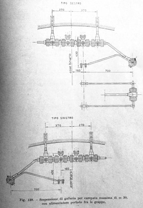

senza entrare troppo nei dettagli :
soluzione a alimentatori portati all'interno delle grappe di ancoraggio (con problema del continuo incrociarsi di alimentatore e catenaria nei tratti rettilinei)
iingrap.jpg [ 47.36 KiB | Osservato 7396 volte ]
in grappa.jpg [ 50.34 KiB | Osservato 7396 volte ]

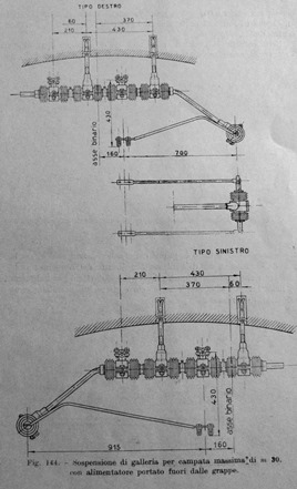

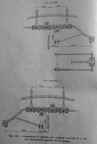

soluzione b alimentatori portati all'interno delle grappe di ancoraggio ( problema risolto ma di difficile applicazione in caso di campate di lunghezza fino a 20 mt)
fuori grappa.jpg [ 46.65 KiB | Osservato 7396 volte ]

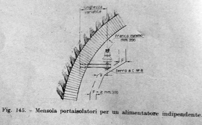

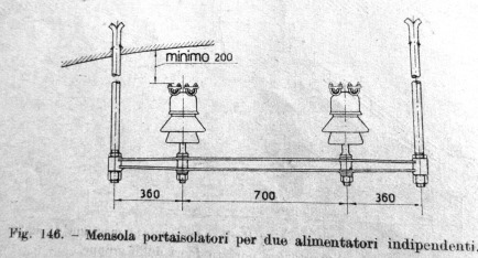

soluzione c soluzione radicale sostegno indipendente per uno o due alimentatori( linea a doppio binario), per questi ultimi il sostegno è applicato in alto al centro della volta.
unalim.jpg [ 44.25 KiB | Osservato 7396 volte ]
duealim.jpg [ 48.69 KiB | Osservato 7396 volte ]

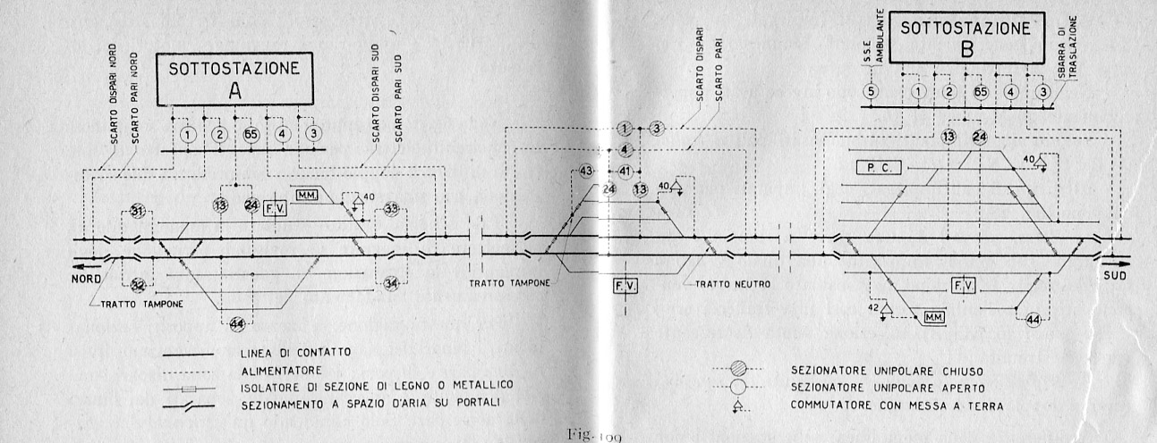

Passiamo, a richiesta, al trifase.. come più volte citato in altri argomenti, la documentazione più completa sulla linea aerea la troviamo qui
http://www.laporrettana.it/directaddr/gotolinea.htm
integro con schema di alimentazione stazioni con e senza SSE, ricavato dalla stessa fonte utilizzata dai curatori del sito (testo del CIFI..il mio è ed 1957).....
schema.jpg [ 202.92 KiB | Osservato 7321 volte ]
i sezionatori unipolari erano in realtà i bipolari "Fantini" costituiti da due unipolari manovrati simultaneamente grazie ad opportuni collegamenti meccanici http://www.laporrettana.it/directaddr/gotolinea.htm disegno 12

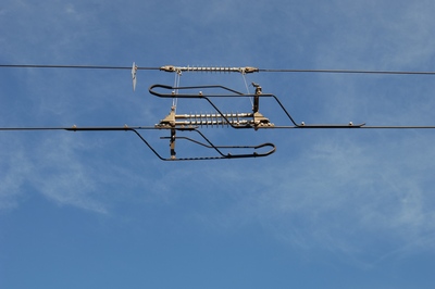

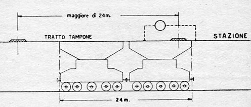

I sezionamenti a spazio d'aria utilizzati per separare linea e stazione
(vedi http://www.laporrettana.it/directaddr/gotolinea.htm disegno 4 )potevano( vedi stazione con SSE A) essere con "tratto neutro tampone" (alimentabile alla bisogna) per evitare di portar corrente da linea alimentata a linea disalimentata
tampone.jpg [ 88.11 KiB | Osservato 7321 volte ]
anche in trifase utilizzavano gli Scarti ( i relativi fili erano supportati da supporti con isolatori applicati alla sommità dei pali TE) ...purtroppo non ho schemi della situazione di scarto e galleria relativi al trifase!

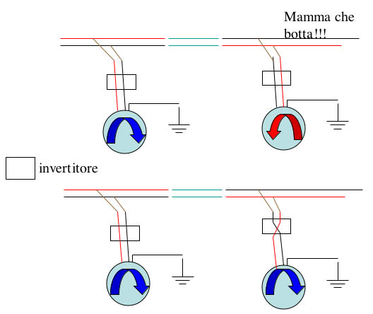

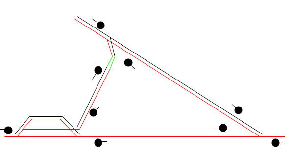

Pietro, normalmente l'inversione di fase sulle linee a triangolo avveniva in una stazione o in piena linea?
 Oggetto del messaggio: Re: Catenaria e sezionamenti
MessaggioInviato: venerdì 24 aprile 2015, 16:42
Messaggi: 1188
Località: trento
non ho sottomano schemi... ma forzatamente dove si realizzava il triangolo (es tre bivi) e penso sul ramo meno importante ( ramo di collegamento fra le due linee) il fatto che in detto ramo ci si trovasse in quella situazione( sezionamento, confine fra fasi diverse ) era un dato di fatto immodificabile e la cosa era protetta da un tratto neutro: percorrendo detto tratto e prima d'uscire dallo stesso il macchinista provvedeva a bordo all'inversione .. se trovo di più vi faccio sapere..
pietro
PS a commento dello schema di alimentazione ho scritto i sezionatori unipolari erano in realtà i bipolari ed infatti nell'edizione successiva (1964) l'errore è stato corretto..

purtroppo non riesco a trovare piani di elettrificazione in trifase, specie della situazione che stiamo considerando.. ritengo comunque che fosse opportuno posizionare i tratti neutri a protezione di tratti a fasi invertite all'ingresso/uscita di bivi o stazioni ( protetti quindi dai segnali di protezione della località di servizio)
pietro

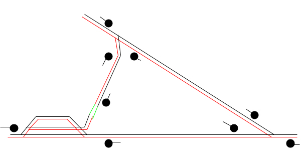

MessaggioInviato: sabato 25 aprile 2015, 11:35
Messaggi: 1188
Località: trento
per spiegarmi meglio
tri a.jpg [ 65.62 KiB | Osservato 7258 volte ]
tri b.jpg [ 64.05 KiB | Osservato 7258 volte ]
pietro

la cosa era protetta da un tratto neutro: percorrendo detto tratto e prima d'uscire dallo stesso il macchinista provvedeva a bordo all'inversione .....e qui la cosa è spiegata in modo più corretto tecnicamente
viewtopic.php?f=16&t=1999&start=30
pietro
MessaggioInviato: sabato 25 aprile 2015, 16:24
Messaggi: 1188
Località: trento
schemino elementare... gli elettrotecnici ne perdonino l'ingenuità :D
pietro
tri c.jpg [ 50.66 KiB | Osservato 7244 volte ]
NB stiamo parlando naturalmente di motore asincrono trifase
MessaggioInviato: sabato 25 aprile 2015, 23:04
Messaggi: 1768
Secondo me la manovra di inversione di fase era più logica farla a macchina ferma in stazione piuttosto in corsa sotto un tratto tampone che normalmente era abbastanza corto.

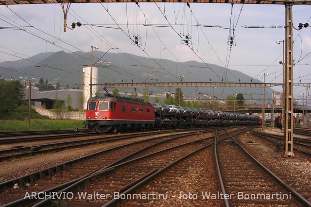

MessaggioInviato: sabato 25 aprile 2015, 23:55
Messaggi: 1656

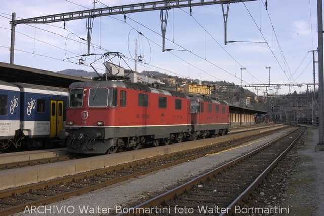

Sezionatori di linea nella stazione di Chiasso viaggiatori per i treni in partenza FS lato Como_MonteOlimpino2
SBB-Chiasso-sezionatoridilinnea15Kvca-3Kvcc-forum2G-archivio WBonmartini-foto-WBonmartini.0.jpg
SBB-Chiasso-sezionatoridilinnea15Kvca-3Kvcc-forum2G-archivio WBonmartini-foto-WBonmartini.0.jpg [ 204.95 KiB | Osservato 7245 volte ]
