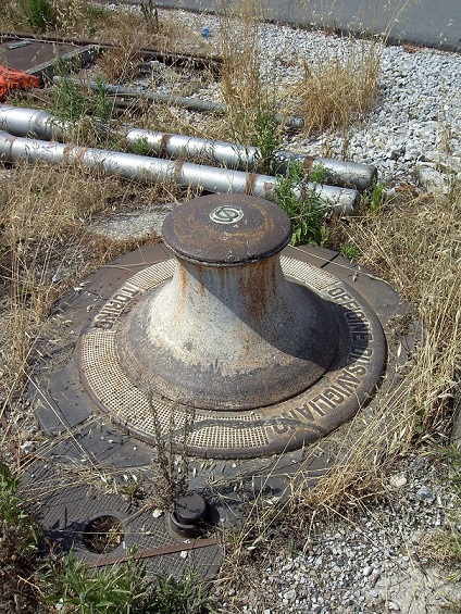

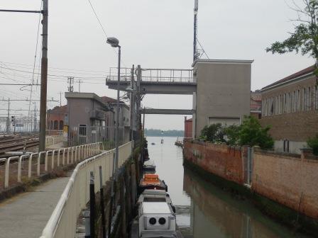

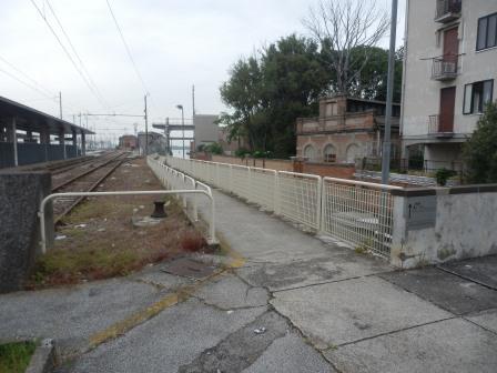

il cabestano posto vicino al ponte che dava accesso alla centrale termica
cabestano1 VeSL.jpg [ 54.81 KiB | Osservato 10335 volte ]
una vista d'insieme (il ponte si intravede a destra nella seconda foto)
cabestano2 VeSL.jpg [ 39.11 KiB | Osservato 10335 volte ]
e il cabestano che stava vicino ai binari oltre il 23°, a fianco della pesa... ormai non esiste più nulla di questo...
cabestano3 VeSL2007.jpg [ 188.39 KiB | Osservato 10335 volte ]

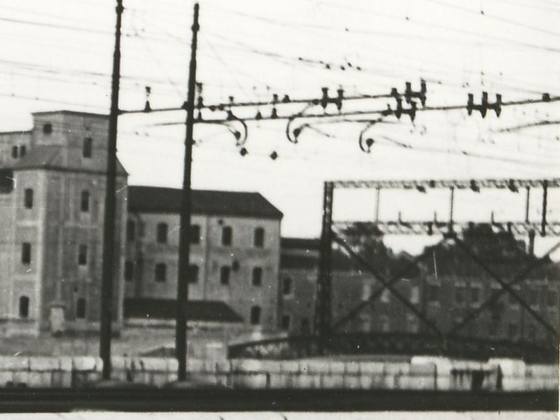

Infine una foto della struttura che serviva, presumo, a portare trasformatori o altro di molto ingombrante all'adiacente zona dell'ENEL... non ho mai visto utilizzarla, sarebbe interessante se ci fosse una foto d'epoca
P5091155compressa.jpg [ 36.62 KiB | Osservato 10335 volte ]
in questa zona un tempo (si vede dalle piantine d'epoca già postate) venivano scaricati gli animali destinati al vicino macello, al quale arrivavano attraversando un altro ponte non più esistente

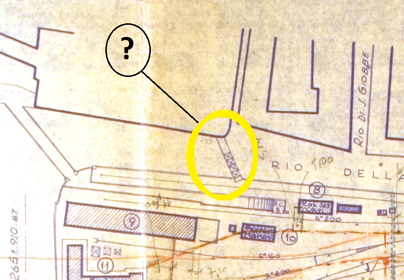

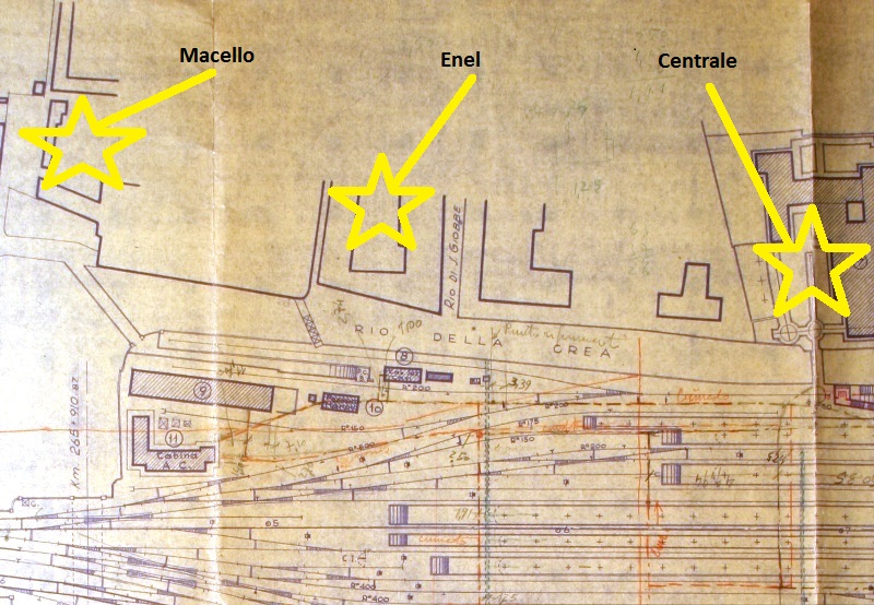

In questa parte di planimetria ho segnato la Centrale, l'Enel e ed il macello...
IMG_5440.jpg [ 214.55 KiB | Osservato 10293 volte ]
Il ponte a sinistra dovrebbe essere quello per il macello, a destra quello "ferroviario" per la Centrale..., mentre la struttura al centro non so cosa fosse...
IMG_5441.jpg [ 168.12 KiB | Osservato 10293 volte ]

La struttura al centro (che potrebbe essere disegnata diversa perchè metallica) era forse quella che da DEP.SV viene attribuita all'ENEL per il trasferimento di attrezzature ingombranti?
 Oggetto del messaggio: Re: VENEZIA, Deposito locomotive e dintorni
MessaggioInviato: venerdì 13 maggio 2016, 17:50
Messaggi: 2075
Località: Treviso
No, perché quella attribuita all'Enel è perpendicolare al canale e molto vicina al Rio di San Giobbe...
Su Google Maps si vede ancora...
https://www.google.it/maps/place/Venezi ... 12.3155151
Probabilmente era una struttura precedente che aveva la stessa funzione...

cedro ha scritto:
Naturalmente di foto nessuna... Speriamo nelle altre dell'archivio Cerato.
Cosa c'era accanto al macello? Forse quel passaggio era una passerella metallica pedonale.

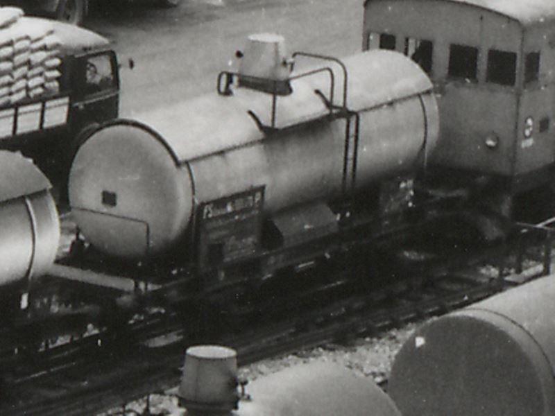

Qui
cedro ha scritto:
Mezzi di trazione a Marghera...
...da foto FS
alla foto
"0022 1962 Save0017.jpg"

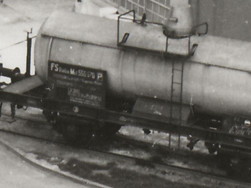

appare un carro cisterna per gas liquido (quello dietro al Badoni chiaro) che mi sto facendo visto che è stato facile elaborarlo dal kit TTM: l'ho in fase di avanzata lavorazione.
Sei in grado di ingrandire e isolare le scritte in modo che possa cercare suppergiù di riportarle sul modello?
Sta venendo bene, purtroppo però ho fatto un'amara scoperta: il kit ha le marcature di servizio (lunghezza, passo e simili) nere, inutilizzabili in quanto questo carro per gas ha il telaio appunto nero... ( :evil: )

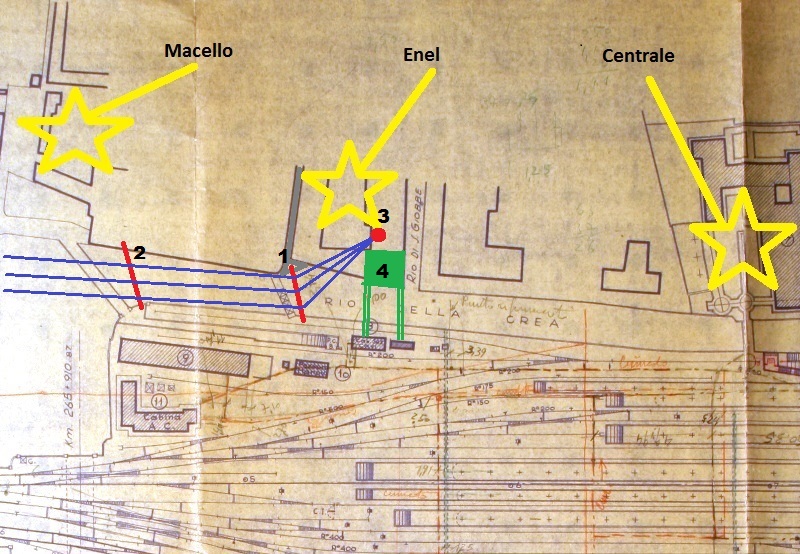

ho cercato riscontri per la "misteriosa" struttura indicata nella mappa e, analizzando le foto aeree del fotopiano risalenti al 1982, ho visto che si trattava di un portale a traliccio (indicato in rosso con 1 nella mappa e in posizione leggermente diversa da quella indicata) che portava i cavi dell'alta tensione provenienti dalla terraferma dall'altro portale (2) verso un traliccio nella zona ENEL (3). Gli altri portali in mezzo alla laguna erano paralleli al ponte - lato nord - e si vedono nelle foto già postate.
La struttura con il carro ponte sul canale è indicata in verde (4) e, sempre nel fotopiano del 1982, si vede una sottostazione ambulante in sosta sul binario attiguo.
mappa stazione VESL 1982.jpg [ 218.79 KiB | Osservato 10043 volte ]
Nei prossimi anni la zona sarà modificata con la realizzazione di un nuovo binario per servizio viaggiatori accanto al binario 1, nell'ambito dei lavori che porteranno alla realizzazione dell'ACCM Venezia-Mestre.

snajper ha scritto:
Qui
...da foto FS
alla foto

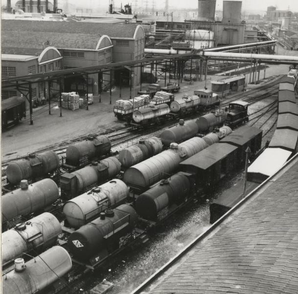

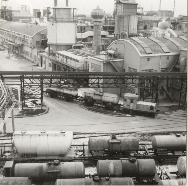

Purtroppo era già un ingrandimento di questa foto...
1962 24536 Raccordi Sicedison Porto Marghera Save0017.jpg [ 99.54 KiB | Osservato 9996 volte ]
...e meglio di così non viene...
1962 24536 Save0017.jpg [ 57.21 KiB | Osservato 9996 volte ]
Il carro è lo stesso di questa foto...
1962 24530 Raccordi Sicedison Porto Marghera Save0017.jpg [ 97.23 KiB | Osservato 9996 volte ]
...e qua si vede qualcosa di più...
1962 24530 Save0017.jpg [ 54.25 KiB | Osservato 9996 volte ]
...ma poco di più... :roll: :roll:

Sembra che la sigla del carro sia Mgl (verosimilmente per "gas liquido"), c'è la P di carro privato, il numero parrebbe essere 555 576 o 556 576
L'ingrandimento e verosimilmente il lerciume del carro non permettono di vedere il nome del proprietario nè cosa ci sia dentro (verosimilmente però c'è scritto "Trasporto gas liquido" o "gas liquefatto"
Sono purtroppo "impastate" le targhe dei limiti di carico e delle capacità
La categoria di velocità è 2 (forse qualche avanzo ce l'ho in casa)
Beh, qualcosa almeno si capisce... Forse riesco a ricostruire il resto.
Il coperchio del gruppo valvole è troncoconico ma il mio mi si è sfasciato, l'ho rifatto in tondino pieno... anche se così è venuto cilindrico. Pare ce ne fossero davvero: siccome è un coperchio cavo di lamiera, si può immaginare un danno e una sostituzione.
Grazie Cedro. E grazie TTMKit... :wink:

Snajper, forse ho dei ricordi confusi ma mi pare che quel tipo di "cappello" fosse tipico dei carri per trasporto acidi.
Venendo alla marcatura letterale: potrebbe plausibilmente essere Mcl (= trasporto acido cloridrico)?
Non ho la vista a raggi X per valutare lo spessore delle lamiere (ahi, la Kryptonite....) ma la cisterna mi parrebbe un po' "leggera" per sostenere l'alta pressione esercitata dai gas liquefatti.
Kandoriani saluti,

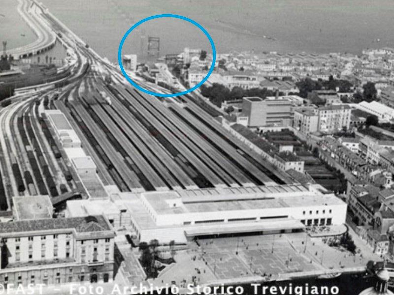

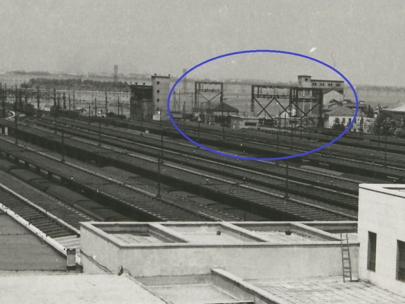

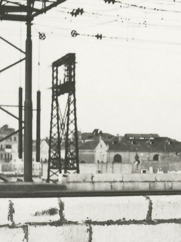

Grazie Michele... ...ottima spiegazione...
...mi sono riguardato con più attenzione i particolari delle foto già postate...
0001 venezia FAST.jpg [ 92.68 KiB | Osservato 9811 volte ]
0002 Venezia.jpg [ 109.74 KiB | Osservato 9811 volte ]
1957 12110 Save0020.jpg [ 127.96 KiB | Osservato 9811 volte ]
1957 12152 Save0010.jpg [ 99.08 KiB | Osservato 9811 volte ]
1957 12161 Save0011.jpg [ 59.6 KiB | Osservato 9811 volte ]
1957 12162 Save0011.jpg [ 56.05 KiB | Osservato 9811 volte ]
1957 12163 Save0011.jpg [ 60.54 KiB | Osservato 9811 volte ]
1957 12178 Save0012.jpg [ 77.81 KiB | Osservato 9811 volte ]
...si vede anche il ponte che portava al macello :shock:
La prossima volta che passerò in zona voglio controllare se le spalle del ponte si vedono ancora... :wink:
Kandoriani saluti,
Andrea Chiapponi
Non credo sia usato per trasporto acidi perchè è privo di scarichi nella parte inferiore.
Il GPL non richiede grossi spessori (le bombolette da accendino sono di plastica...) e c'è la lamiera parasole che su un carro per acidi sarebbe superflua.
Qui: http://www.lungomarecastiglioncello.it/ ... Aniene.htm
mi hanno segnalato la foto di un carro Mcl (questo certo) ed è del tipo a due cisterne e soprattutto si vedono bene le valvole di scarico nella parte inferiore. Sì. sto per riprodurre anche quello, ho già ordinato due ulteriori kit... :wink:
Poi... c'era un impianto cloro-soda a Marghera? L'acido cloridrico si produce in impianti del genere. So che c'era fino a tempi recentissimi a Torviscosa, chiuso perchè aveva celle a mercurio, mentre le foto di Marghera dovrebbero essere state riprese nel famoso petrolchimico (di cui qualcuno ricorda la famosa sentenza giudiziaria "250 morti, nessun colpevole": pare sia stata quella ad aver ispirato i Pitura Freska a creare la canzone Marghera).

Rieccomi Snajper!
Mi hai preceduto... iersera ho ravanato tra libri ed appunti ed ho appurato che:
- la mia sensazione di cisterna "leggera" era una (cor)..azzata fantozziana; come giustamente fai notare i carri per gas sotto pressione non hanno scarichi e sono dotati di parasole.
- sul libro ACME "Rosignano, Solvay e la ferrovia" ci sono alcune immagini di carri sociali per trasporto cloro liquido molto simiili, con parasole scatolato a capanna.
- il cloro è un gas, se è liquido vuol dire che è sotto pressione.
- i sullodati carri Solvay (privati, della "Società Chimica dell'Aniene - Rosignano) sono marcati Mcl.
Pur tra tanti lambiccamenti, almeno qualcosa l'avevo vista giusta...
