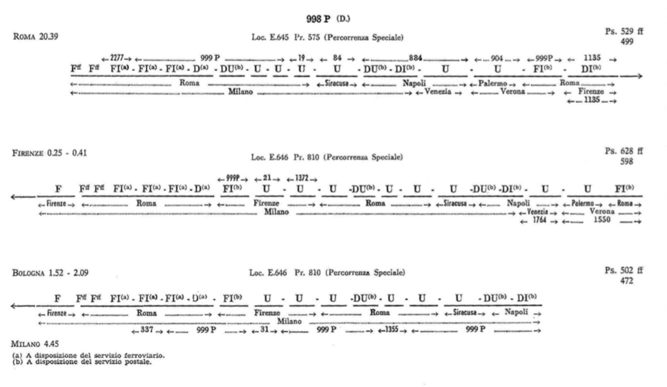

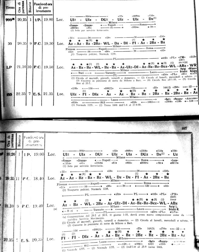

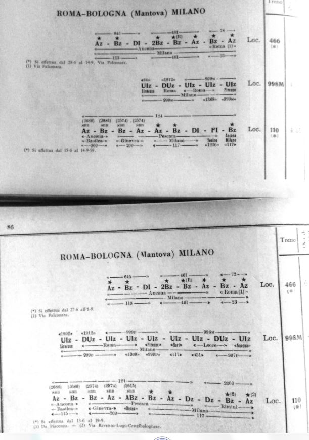

veniamo ora ai treni postali...in FS compaiono nel 1958
postal 58.JPG [ 102.18 KiB | Osservato 20815 volte ]
purtroppo non ho il citato articolo de La Tecnica Professionale del 1958 ma posso fornire la composizione normale dei Postali 999M e 998M Milano C.le Roma e Roma Milano C.le dell'estate 1959 (sopra nelle foto) e 1960(sotto)
Le composizioni compartimentali dei treni sono, a mio avviso, documenti di interesse eccezionale!
Per me meriterebbero un libro!

Torno a fare una nuova richiesta di info a proposito dei Treni Postali, in particolare vorrei sapere che tipo di locomotive venivano usate per tirare i convogli in questione, tipo i succitati 999M e 998M.
Sono anche interessato a sapere se in epoche successive, livrea grigio ardesia, le composizioni erano sempre omogenee con i Duz e Dlz e ovviamente con che locomotive viaggiavano.
Pietro, confido nelle tue risorse, scava nel tuo vasto archivio e rendici edotti :D
Cesare
 Oggetto del messaggio: Re: TRENI POSTALI
MessaggioInviato: lunedì 11 marzo 2019, 5:25
Messaggi: 1189
Località: trento
Purtroppo non ho altri libri compo; quelli che ho non sono compartimentali ma riferiti a Milano centrale ed in essi non sono specificati i mezzi di trazione.
Mi spiace
pietro

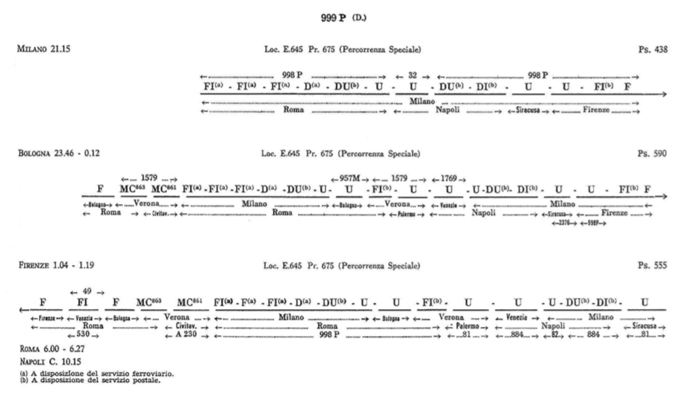

in un libro compo del compartimento di Firenze del 1967/68 Trovo
Schermata 2019-03-11 alle 05.22.17.jpg [ 156.8 KiB | Osservato 20584 volte ]
Schermata 2019-03-11 alle 05.21.46.jpg [ 164.64 KiB | Osservato 20584 volte ]

Avevo presunto che all'epoca per questi treni avessero utilizzato le loco più performanti a disposizione e quindi le E646, ma avevo anche pensato a quei bestioni di E 428 aerodinamici o semi aerodinamici, in fondo in fondo a 130 Kmh ci arrivavano.
L'evoluzione in epoca successiva potrebbero essere sempre le E 646 o le prime E 656, chissà se occasionalmente anche un E 444. Ma non credo che le carrozze potevano reggere oltre i 140/150 Kmh.

Negli ultimi anni del loro servizio li ho visti quasi sempre con E.444.
