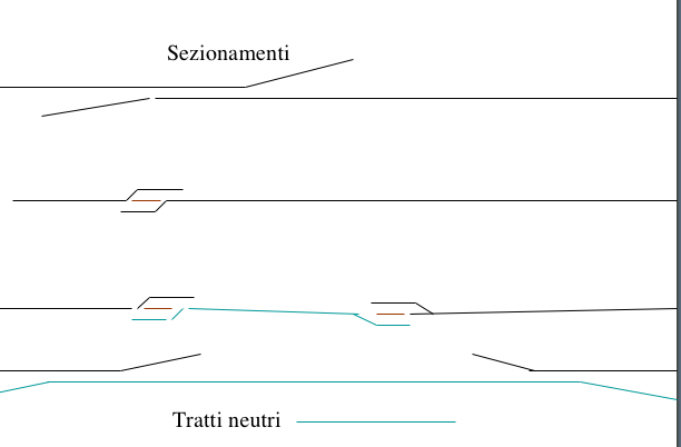

gurdando gli interventi nel forum ed anche quanto scritto in giro noto una certa confusione fra i concetti di sezionamento (meccanico od a spazio d'aria) e tratto neutro.
il semplice sezionamento(in qualsiasi modo sia realizzato) separa semplicemente due sezioni: al passaggio del pantografo, se elettricamente separate( sezionatore/i aperti) esse vengono messe in contatto per un tempo più o meno lungo( dipende dalla velocità del mezzo di trazione e dalla lunghezza delle corna( degli isolatori meccanici(ad esempio vedi qui http://www.afluryitalia.it/it/CategoryOverview.aspx?ctgyName=L2-Isolatori_di_sezione&path=WebHomeIT%2FBahnIT%2FL1-BahnKatalogItalien%2FL2-Isolatori_di_sezione) o del tratto in cui i fili di uno spazio d'aria corrono paralleli sullo stesso piano e dalla velocità del mezzo di trazione.)
Il tratto neutro è un tratto disalimentato ( se necessario alimentabile in determinate situazioni) inserito come tampone fra due sezioni elettriche che non si vogliono mettere in continuità neppure per il breve lasso di tempo del passaggio del pantografo, Un tratto neutro è quindi un tratto, in genere di limitata lunghezza( ad esempio quanto necessario perchè una doppia trazione o una composizione con pantografi in presa sia in testa che in coda non possa con essi collegare una sezione alla successiva) compreso fra due sezionamenti meccanici od a spazio d'aria.

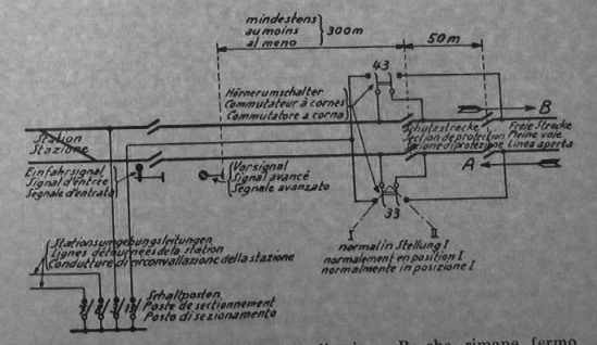

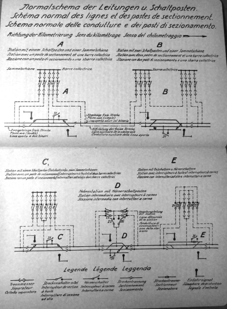

A conferma che nel monofase a frequenza ferroviaria non erano indispensabili, vista l'alimentazione primaria in monofase dalle centrali dedicate, tratti neutri di protezione, inserisco schemi SBB (da pubblicazione SBB aggiornata al 1965)
IMG_0089.JPG [ 210.27 KiB | Osservato 8160 volte ]
Le SBB-FFS-CFF preferivano però tener separate, con tratti neutri, le tratte alimentate dalle SSE(sottocentrali secondo la terminologia elvetica) collegate ad una centrale da quelle alimentate dalle sse collegate alle centrali confinanti.
IMG_0087.JPG [ 192.09 KiB | Osservato 8161 volte ]
IMG_0090.JPG [ 63.53 KiB | Osservato 8161 volte ]
pietro

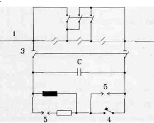

un altro tassello relativo al monofase a frequenza ferroviaria aiutandomi con l'utilissimo corso di Trazione Elettrica del prof Perticaroli: essenziale ma completo ed accessibile a tutti, almeno nei concetti generali.... ne esistono varie edizioni se non sbaglio l'ultima è del 2001 (CEA edizioni)
"Per evitare l'installazione delle primarie monofasi, le ferrovie svedesi (SJ) e norvegesi (NSB) preferiscono alimentare a corrente alternata trifase, mediante brevi linee a media od alta tensione, direttamente le sottostazioni di trazione. In queste si effettua quindi la conversione di fase e di frequenza, con gruppi convertitori rotanti o elettronici...............La soluzione a conversione ripartita presenta, ovviamente, un costo delle sottostazioni maggiore.....e consente di aumentare la distanza fra le sottostazioni, grazie alla regolazione della tensione fornita dai generatori. Per ciascuna tratta è di norma adottata l'alimentazione bilaterale......."
Sulla rete NSB e SJ l'utilizzo sistematico di tratti neutri è giustificato da una scelta particolare
Le distanze fra le sottostazioni sono comprese fra 80 e 110 km. Per contenere le cadute di tensione in linea e tenuto conto dei bassi fattori di potenza provocati dalle numerose elettromotrici a raddrizzatori controllati, le NSB hanno fatto largo ricorsoso al rìfasamento per mezzo di batterie di condensatori, in serie sulla linea di contatto, installate in appositi posti situati in genere ad 1/4 e a 3/4, di ciascuna tratta. In corrispondenza di questi posti (fig. 14.2) è necessaria la separazione delle sezioni a monte i valle per mezzo di un tratto neutro di conveniente lunghezza, onde evitare che le batterie di condensatori vengano cortocircuitate dai pantografi delle locomotive.
nsb.jpg [ 52.51 KiB | Osservato 8130 volte ]
Fig. 14.2 - Inserzione di una batteria di condensatori C su una linea di contatto mo-nofase a 15 kV-162/^ Hz (NSB j.
1) Linea di contatto; 2) sezionamento con zona neutra; 3) sezionatore bipolare; 4) interruttore di protezione; 5) dispositivi di protezione.
.....la vostra curiosità mi ha spinto ad approfondire le mie conoscenze anche in questo campo.Grazie!!! :D
pietro
 Oggetto del messaggio: Re: Catenaria e sezionamenti
MessaggioInviato: sabato 2 maggio 2015, 19:43
Nome: Stefano Minghetti
Messaggi: 2003
Località: Faenza
merlotrento ha scritto:
un altro tassello relativo al monofase a frequenza ferroviaria ...
Ingegnoso il sistema svedese-norvegese.
Nei sistemi industriali ordinari, ogni capacità di rifasamento è collegata fra una fase ed il neutro, neutro disponibile facilmente il loco.
Ma nel caso della trazione ferroviaria, il neutro corrisponde alla rotaia, per cui su essa si sarebbe manifestata la caduta di tensione dovuta alla corrente di rifasamento.
Svedesi e norvegesi, invece, collegano il condensatore di rifasamento fra fase e fase, eliminando la possibilità di cdt sulle rotaie, dovute alla corrente circolante nei condensatori.
Una prima analisi dello schema dice che :
- l' interruttore triplo serve a cortocircuitare l' isolamento. Ovviamente deve essere coordinato con la disconnessione di una delle fasi dalla alimentazione primaria.
- l' interruttore doppio 3 serve ad inserire o disinserire la capacità di rifasamento. Per esempio, in caso di guasto della medesima, la si deve disinserire.
- quelli marcati 5 sono scaricatori in aria e servono a limitare la tensione massima ai capi, rispettivamente, del condensatore e della induttanza. Servono praticamente solo in caso di fulmine
- il 4 è l' interruttore che serve a scaricare il condensatore di rifasamento, ovviamente previa apertura di 3
- l' induttanza (rettangolo nero) serve a limitare la corrente durante la fase di scarica del condensatore
Salvo che non abbia interpretato male.
