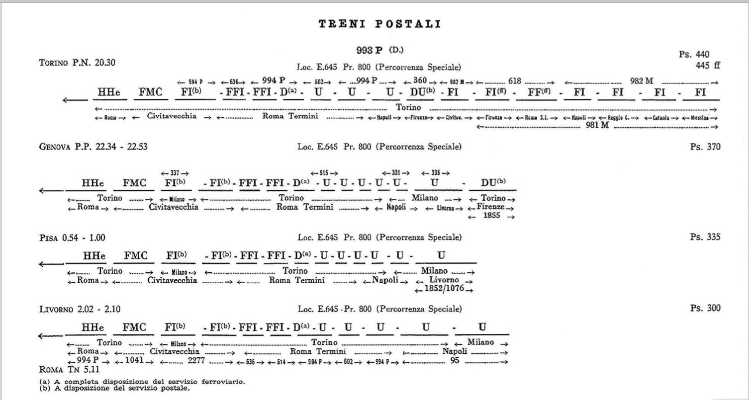

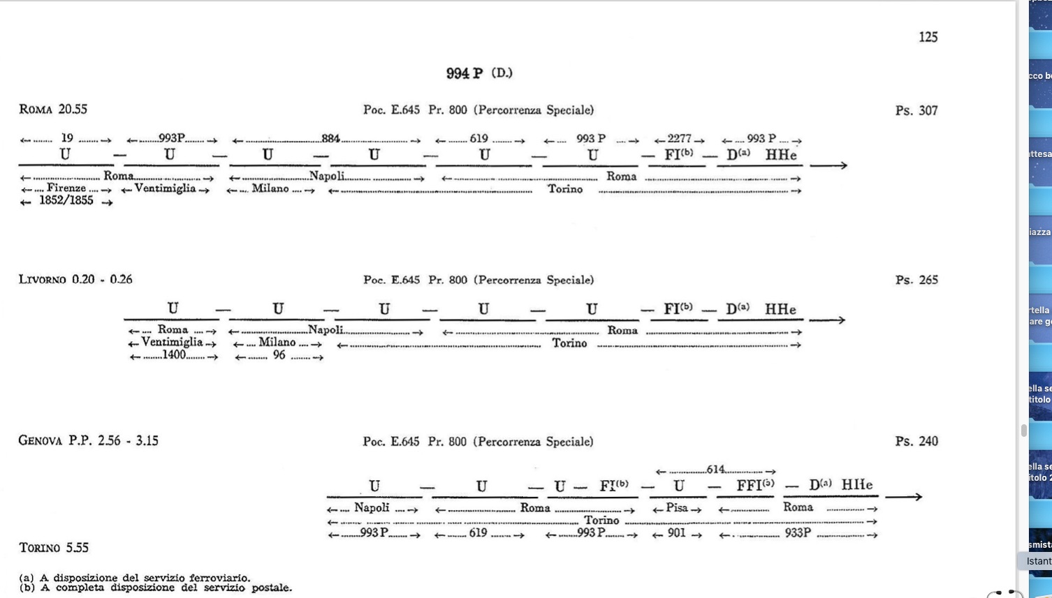

Guardando meglio fra le mie carte oops pdf ne ho trovato 2 coppie nell'orario 1967/68...qui le compo estive dal libro composizioni di Firenze...
Schermata 2019-03-14 alle 19.27.58.jpg [ 213.24 KiB | Osservato 22781 volte ]
Schermata 2019-03-14 alle 19.29.09.jpg [ 165.86 KiB | Osservato 22781 volte ]
Schermata 2019-03-14 alle 19.29.54.jpg [ 191.73 KiB | Osservato 22781 volte ]
Schermata 2019-03-14 alle 19.31.17.jpg [ 182.86 KiB | Osservato 22781 volte ]

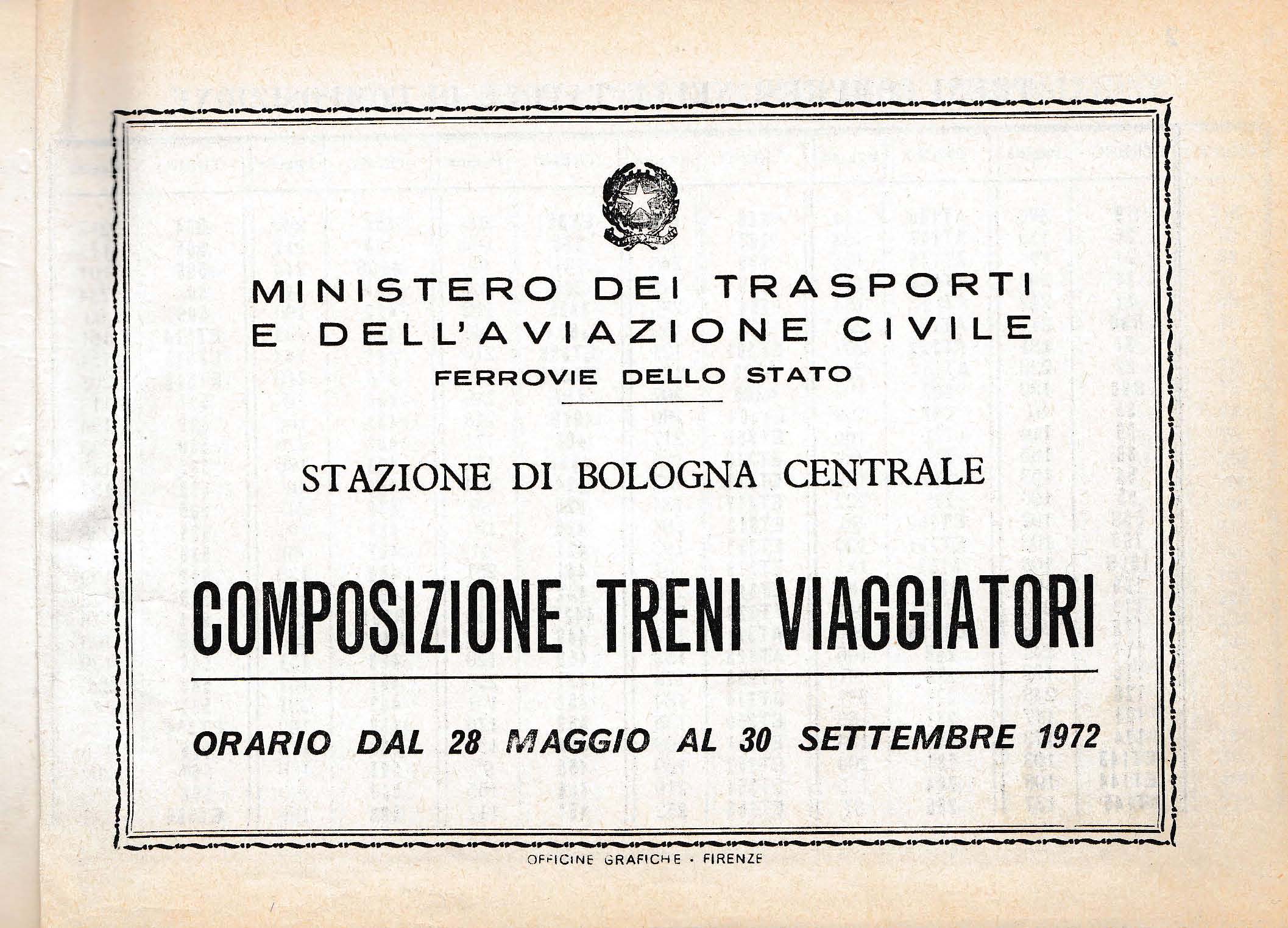

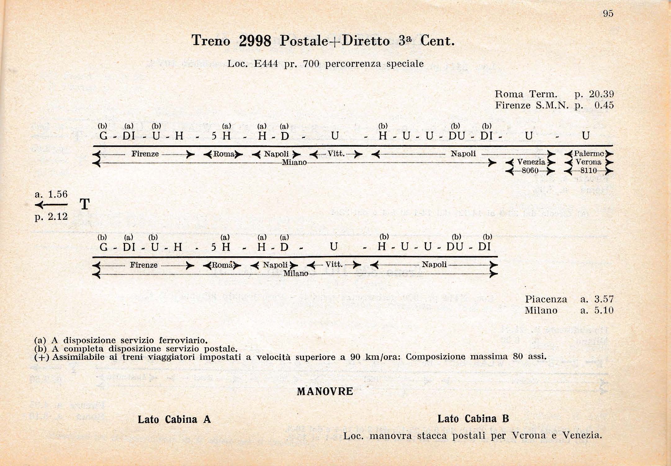

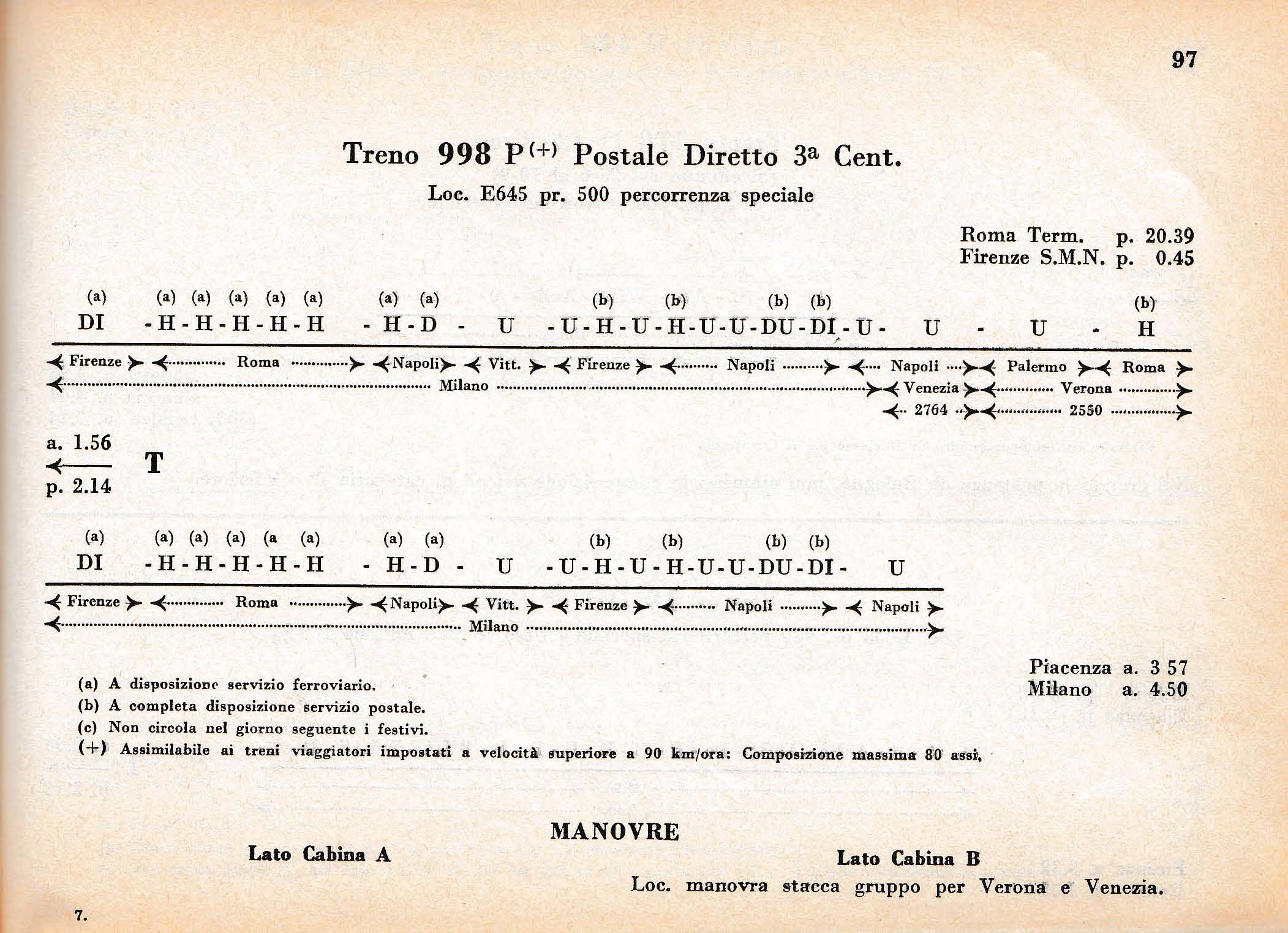

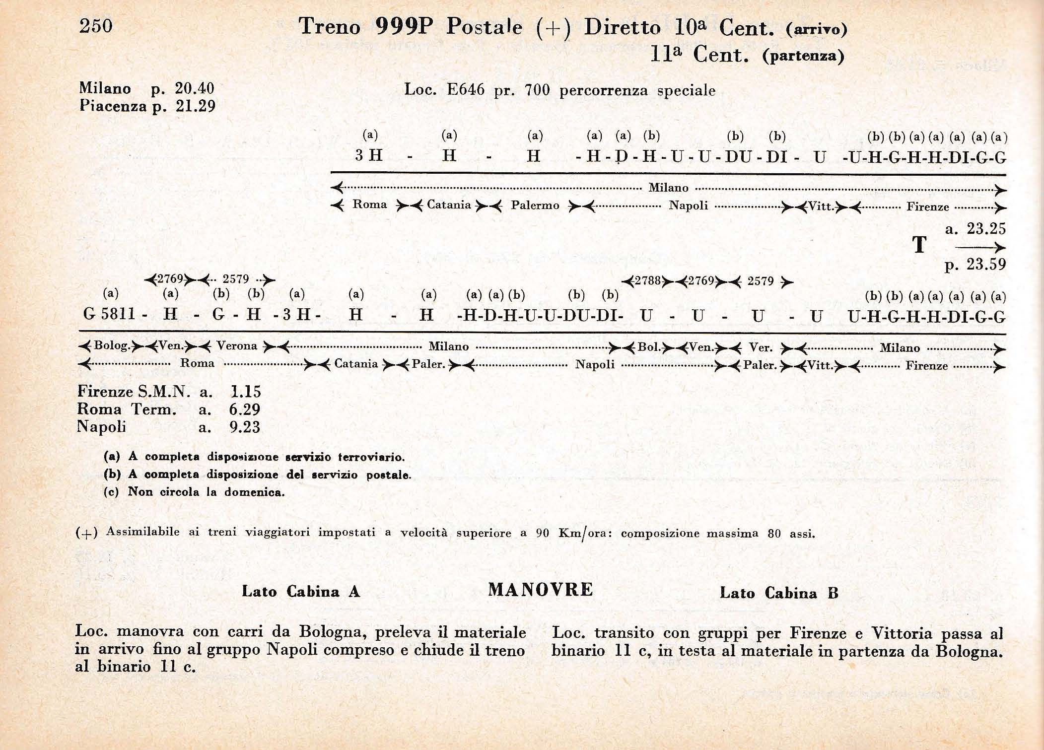

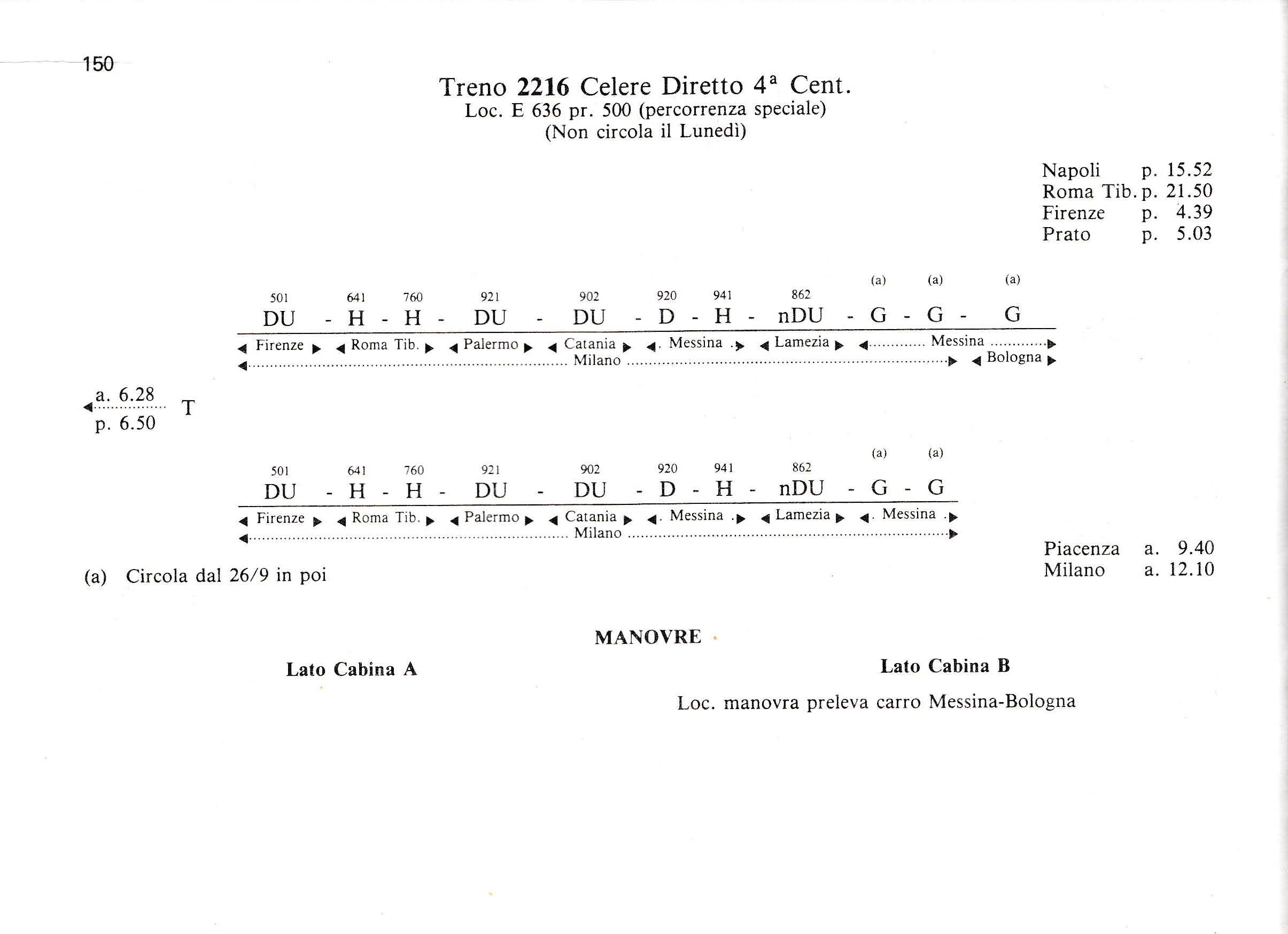

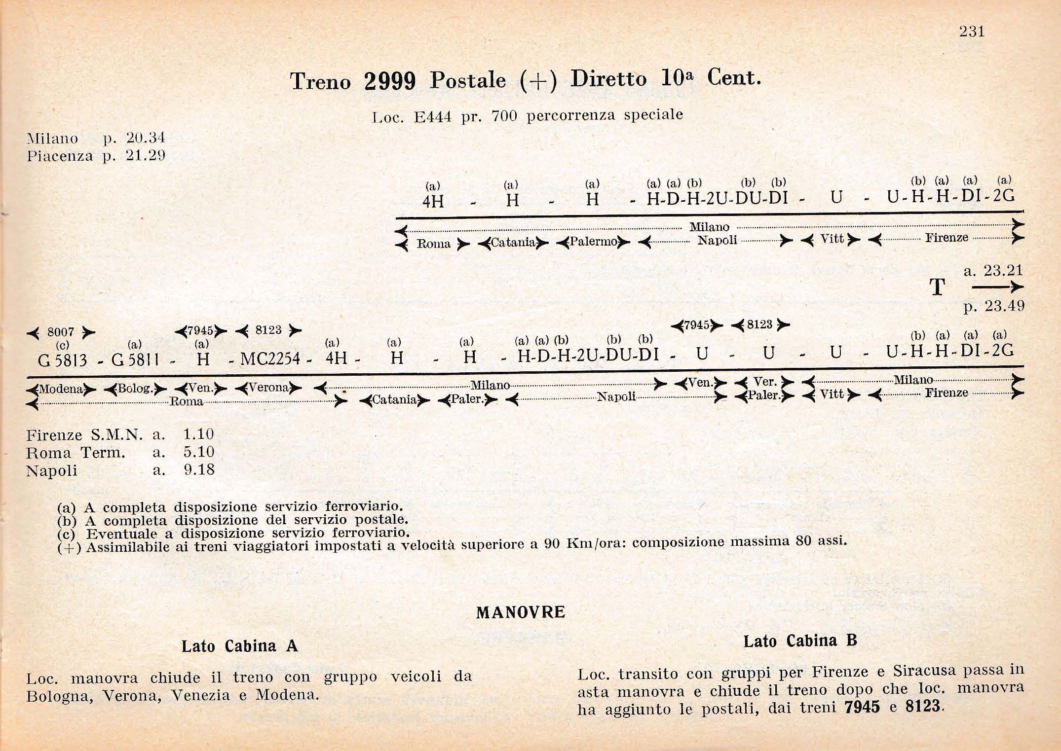

Buonasera a tutti,
tiro su l’argomento con altra documentazione originale.
Il treno postale più importante era probabilmente il 998-999P (poi 2998-2999 dal 1973) che collegava, attraverso la dorsale appenninica, Napoli a Milano (e vv), con diramazioni dal Veneto e fino in Sicilia (Vittoria).
Nella documentazione FS del Compartimento di Bologna che allego, si notano alcune particolarità.
Anzitutto, dalla metà degli anni ’60 fino al 1973 al traino erano prescritte (anche se ci potevano essere eccezioni) le E645/646 di serie. In particolare, data la maggiore acclività della linea direttissima da sud verso nord, il 998 vedeva al traino le E645 da Firenze a Bologna, mentre per il 999, in senso inverso, era prevista una E646.
Come dimostra la documentazione, dal 1973 al traino del 2998/2999 in entrambi i sensi erano prescritte le allora nuovissime E444. Tali macchine erano presenti ancora nel 1989-90 per i postali 2218-2219 che avevano (più o meno) la stessa traccia oraria della vecchia coppia 2998-2999 che non mi risulta esistere più come tale. Notare come nel treno sia ora presente un bagagliaio da/a Pescia, probabilmente destinato al trasporto fiori per la Svizzera.

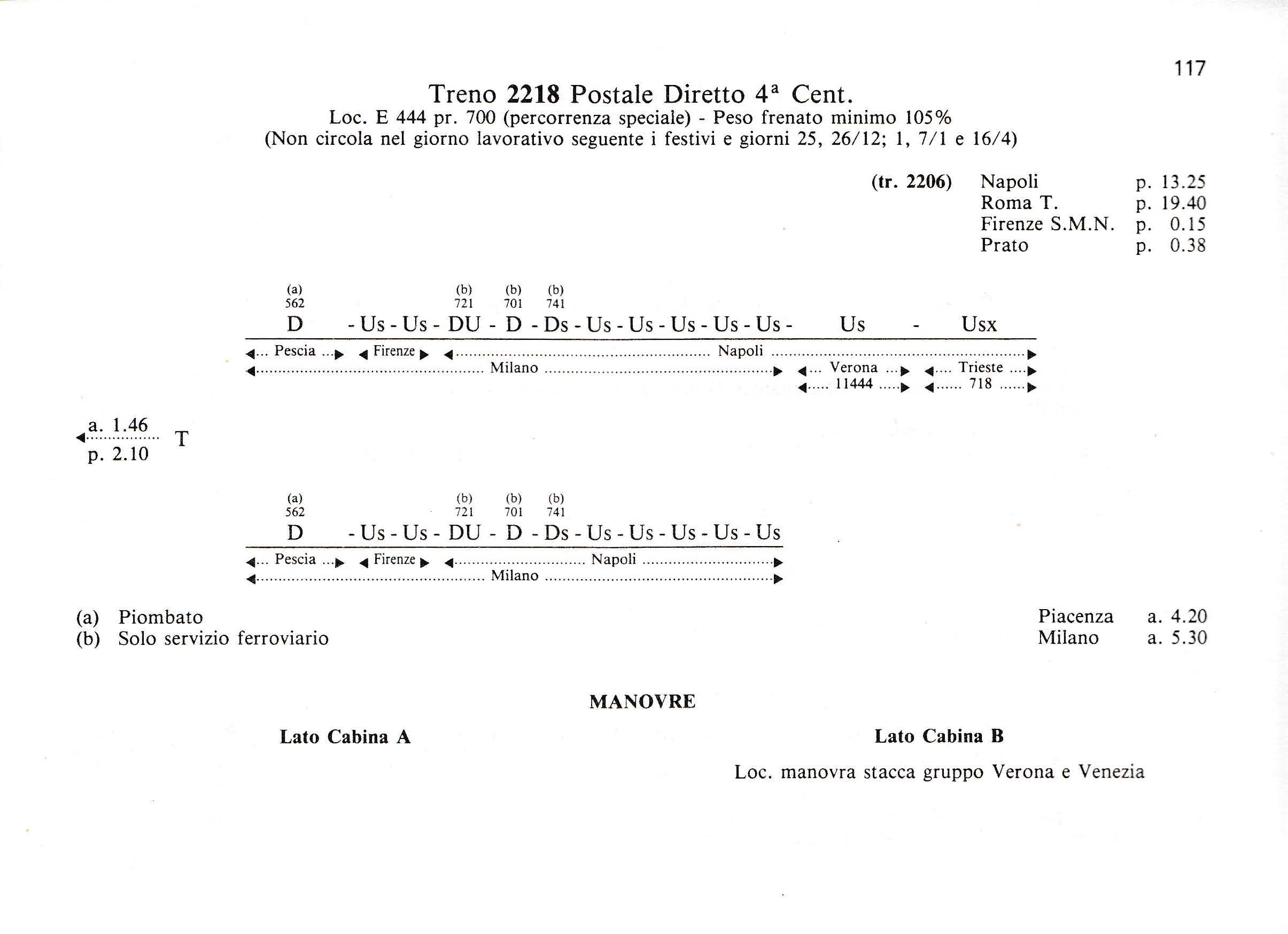

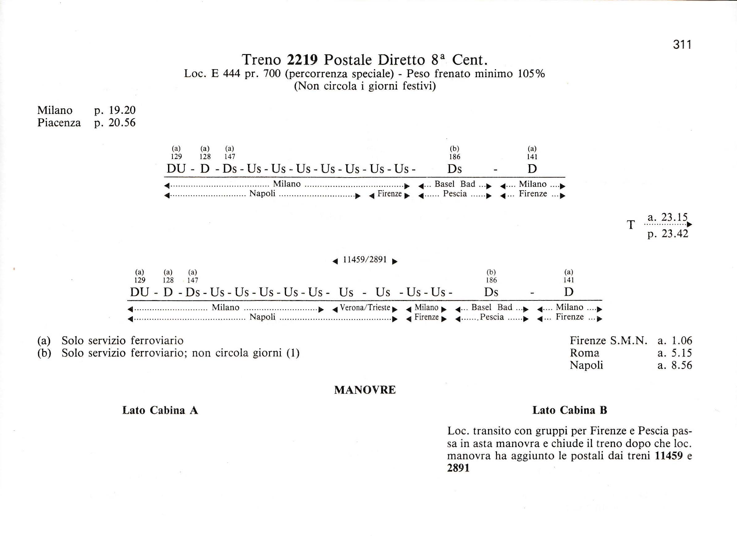

Anche se esulano in parte dall’argomento, allego anche la composizione a Bologna nel 1989-90 del Celere Diretto 2216-2217, al traino delle E636. In questo caso la curiosità è costituita dal fatto che nel 2216 (ma non nel 2217) era presente, da Lamezia a Milano una carrozza bagagliaio postale attrezzata per treni navetta nDU (ritengo che, data l’epoca, potesse essere una X in livrea MDVE).

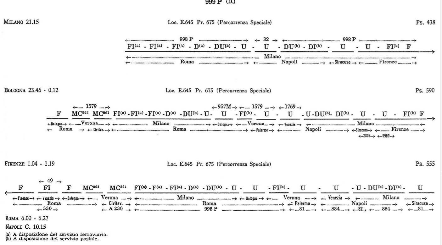

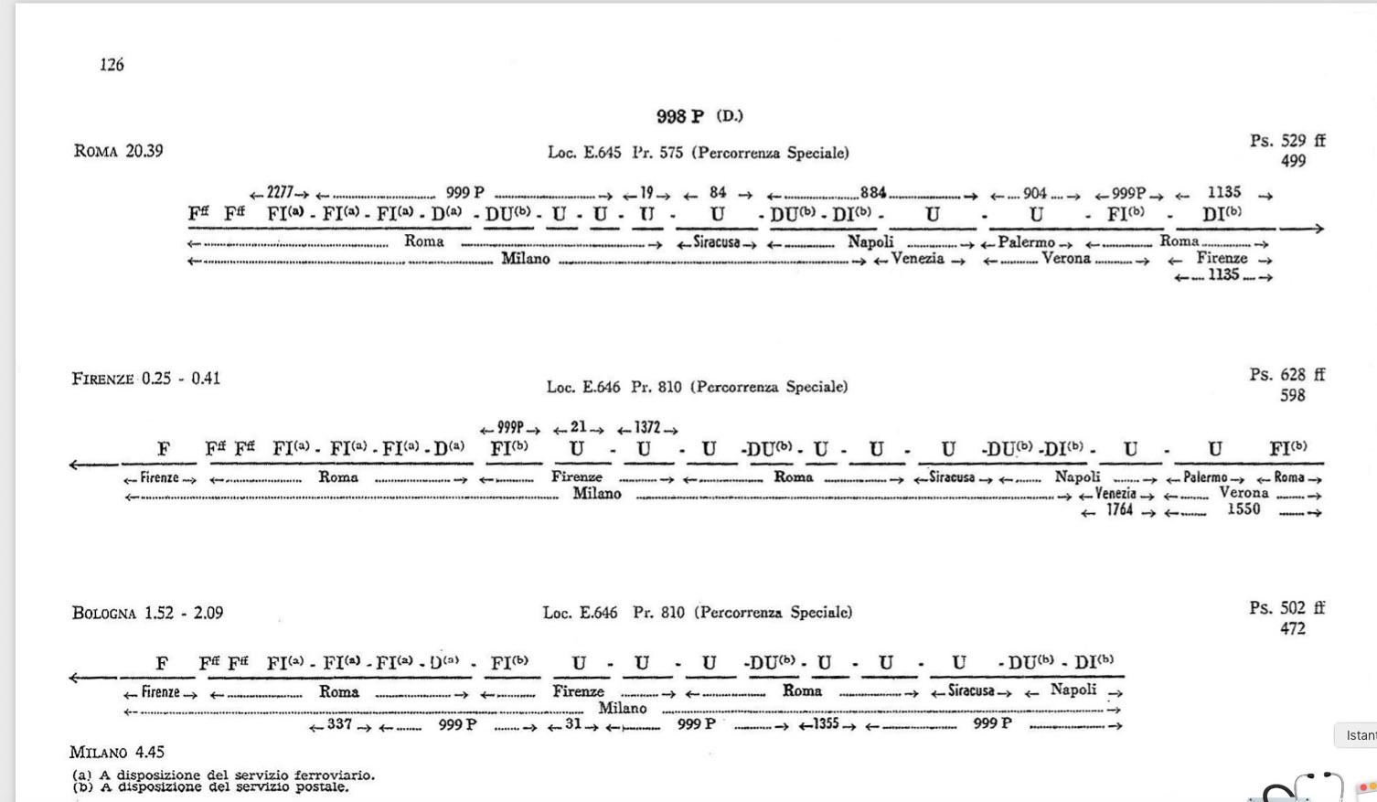

Composizioni 1972 est Comp Bologna 2.jpg [ 284.75 KiB | Osservato 20736 volte ]
Composizioni 1972 est Comp Bologna 97.jpg [ 266.95 KiB | Osservato 20736 volte ]
Composizioni 1972 est Comp Bologna 250.jpg [ 283.59 KiB | Osservato 20736 volte ]
Composizioni 1973-1974 inv Comp Bologna 95.jpg [ 265.14 KiB | Osservato 20736 volte ]
Composizioni 1973-1974 inv Comp Bologna 231.jpg [ 288.96 KiB | Osservato 20736 volte ]
Composizioni 1989-90 Comp Bologna 117.jpg [ 171.85 KiB | Osservato 20736 volte ]
Composizioni 1989-90 Comp Bologna 311.jpg [ 182.54 KiB | Osservato 20736 volte ]
Composizioni 1989-90 Comp Bologna 185.jpg [ 176.43 KiB | Osservato 20736 volte ]
Composizioni 1989-90 Comp Bologna 150.jpg [ 160.97 KiB | Osservato 20736 volte ]
Ultima modifica di Pierluigi il lunedì 9 dicembre 2019, 15:53, modificato 2 volte in totale.

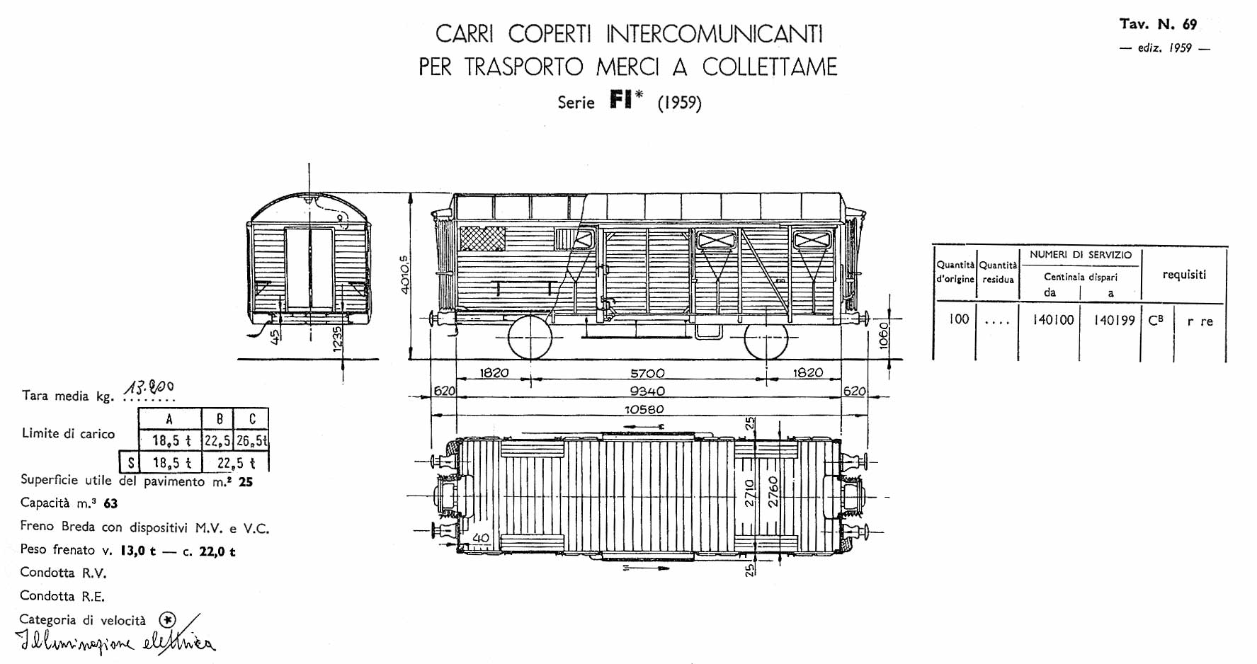

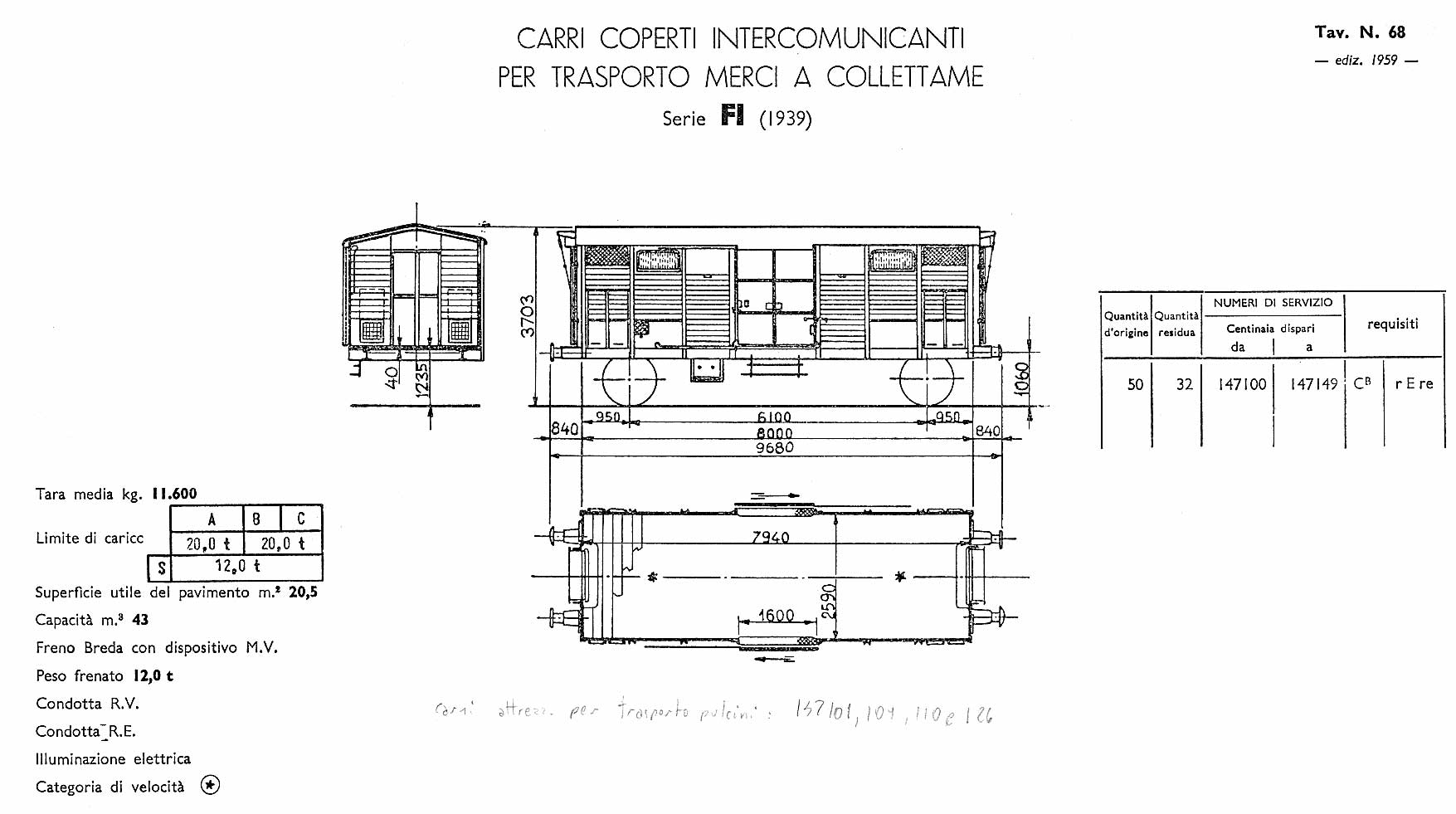

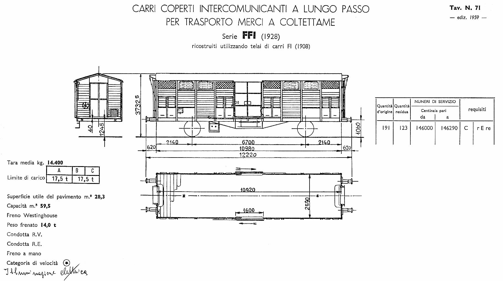

Ciao Cesare, sono contento che queste composizioni ti interessino.

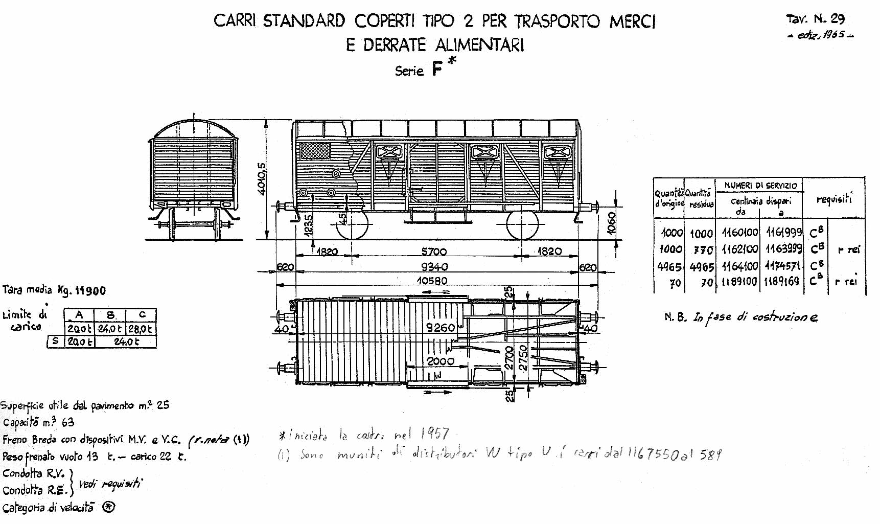

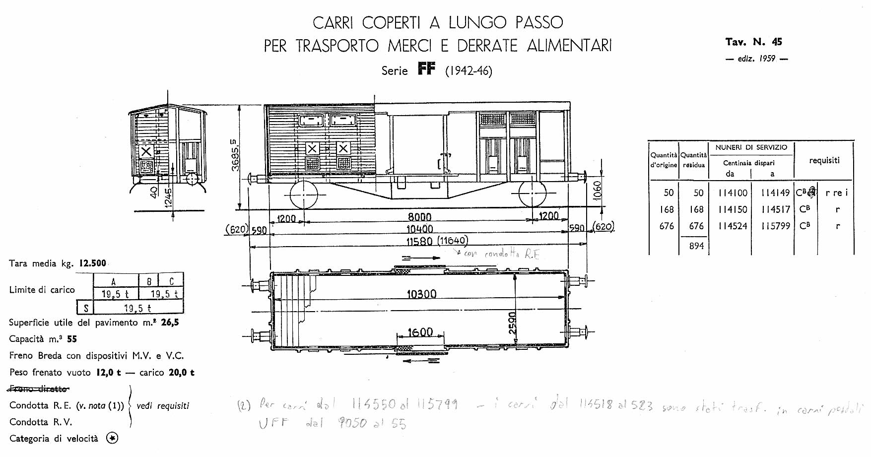

Però, se ti riferisci alla scala H0, direi che i carri indicati con la lettera "H", ossia gli FI (carri F con intercomunicante) sono stati prodotti, da Hornby Rivarossi (2 anni fa) con 2 coppie di cui 1 di epoca III (art. HR 6310, se non erro) e 1 coppia di epoca IV (articolo HR 6311). E' da ritenere che, almeno agli inizi degli anni '70, abbiano circolato contemporaneamente carri con marcatura epoca III e IV, quindi si potrebbe partire da questi 4 carri. Inoltre, qualche anno fa anche ACME ha prodotto dei carri FI con REC e tetto a capanna di epoca III (mi sembra art. 40161) e IV (artt. 40162 e 40163). Inoltre un carro FI con REC era presente anche nella confezione del Celerone (art. ACME 55057). Infine, la vecchia ditta CM Laser produceva i carri FFI (carri FF con intercomuicanti), che rientrano nella simbologia "H". Anche Laser aveva le versioni in epoca III e IV e, a memoria, erano gli articoli 1074/00 (epoca III) e 1074/01 e 02 (epoca IV).
Per i semplici carri merci con REC contrassegnati dalla lettera G puoi utilizzare i carri Rivarossi HR 6225.04, .05 e .06 per l'epoca IV e i corrispondenti della confezione 6224 per l'epoca III (cancellando il riferimento al trasporto fiori per la Svizzera sulle fiancate a doghe con tre pennellate di rosso vagone), nonché i più rari F e FF con REC e tetto a capanna prodotti anni fa da CM Laser.
Per chiarezza allego i figurini FS di alcuni di tali carri.
Tavola-FF 114100-114149.jpg [ 145.75 KiB | Osservato 20671 volte ]
Tavola-F 1.162.100-1.163.570.jpg [ 193.06 KiB | Osservato 20671 volte ]
Tavola-FI 147.100.jpg [ 122.72 KiB | Osservato 20671 volte ]
Tavola-FI 140.100.jpg [ 134.67 KiB | Osservato 20671 volte ]
Tavola-FFI 146.000.jpg [ 137.22 KiB | Osservato 20671 volte ]

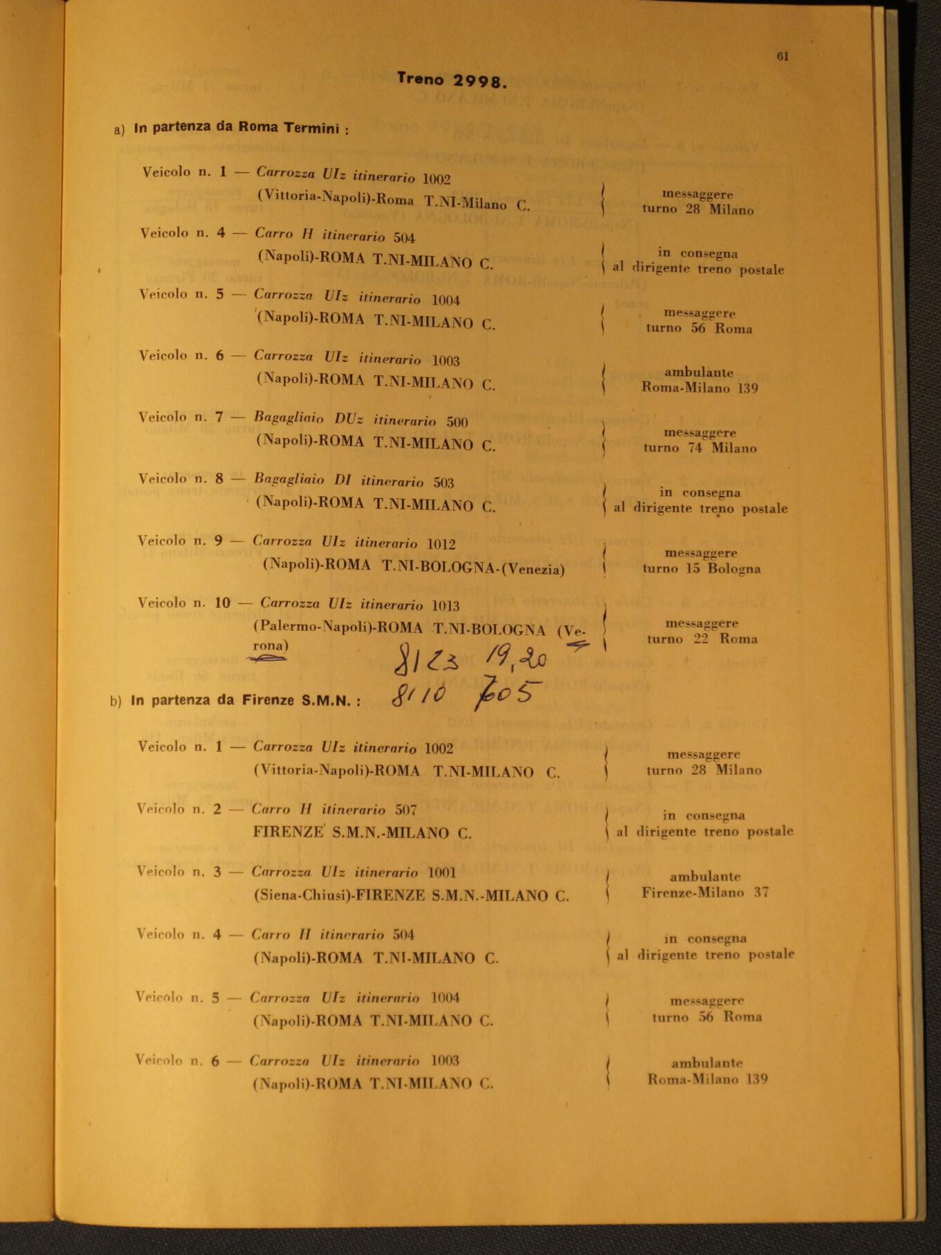

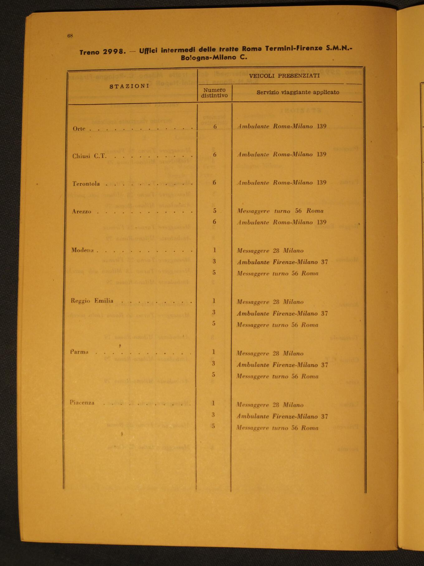

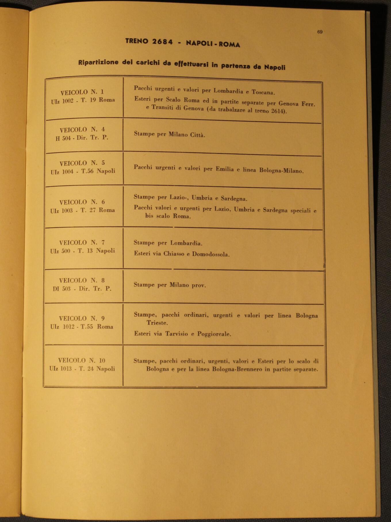

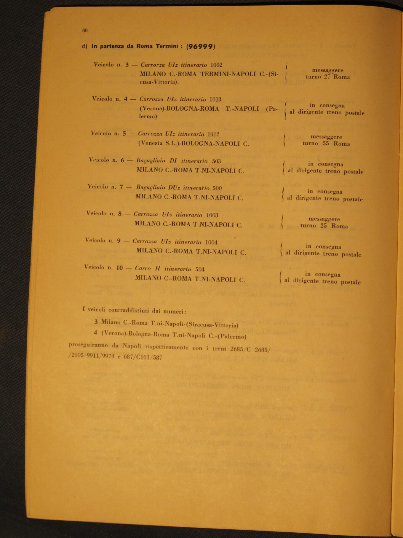

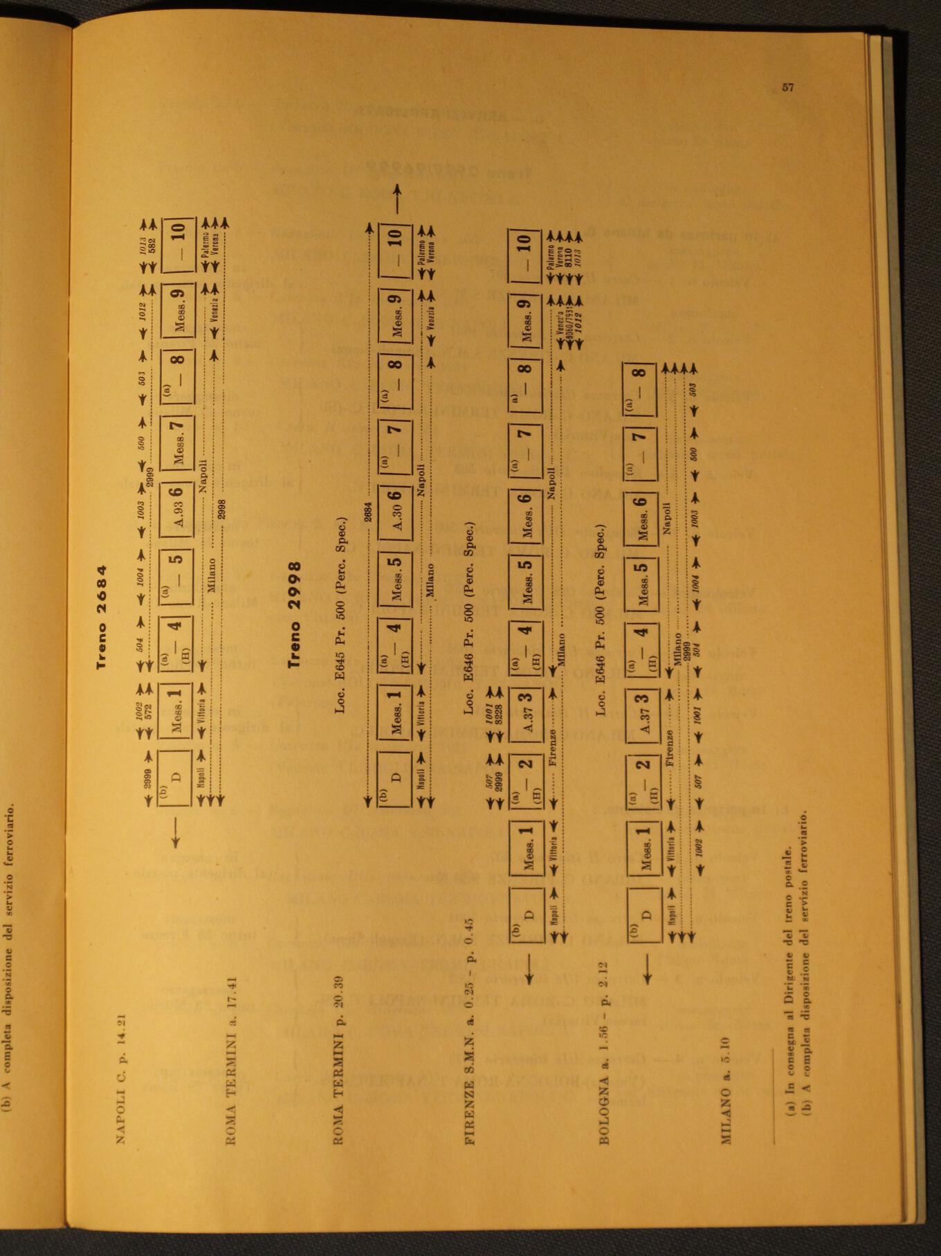

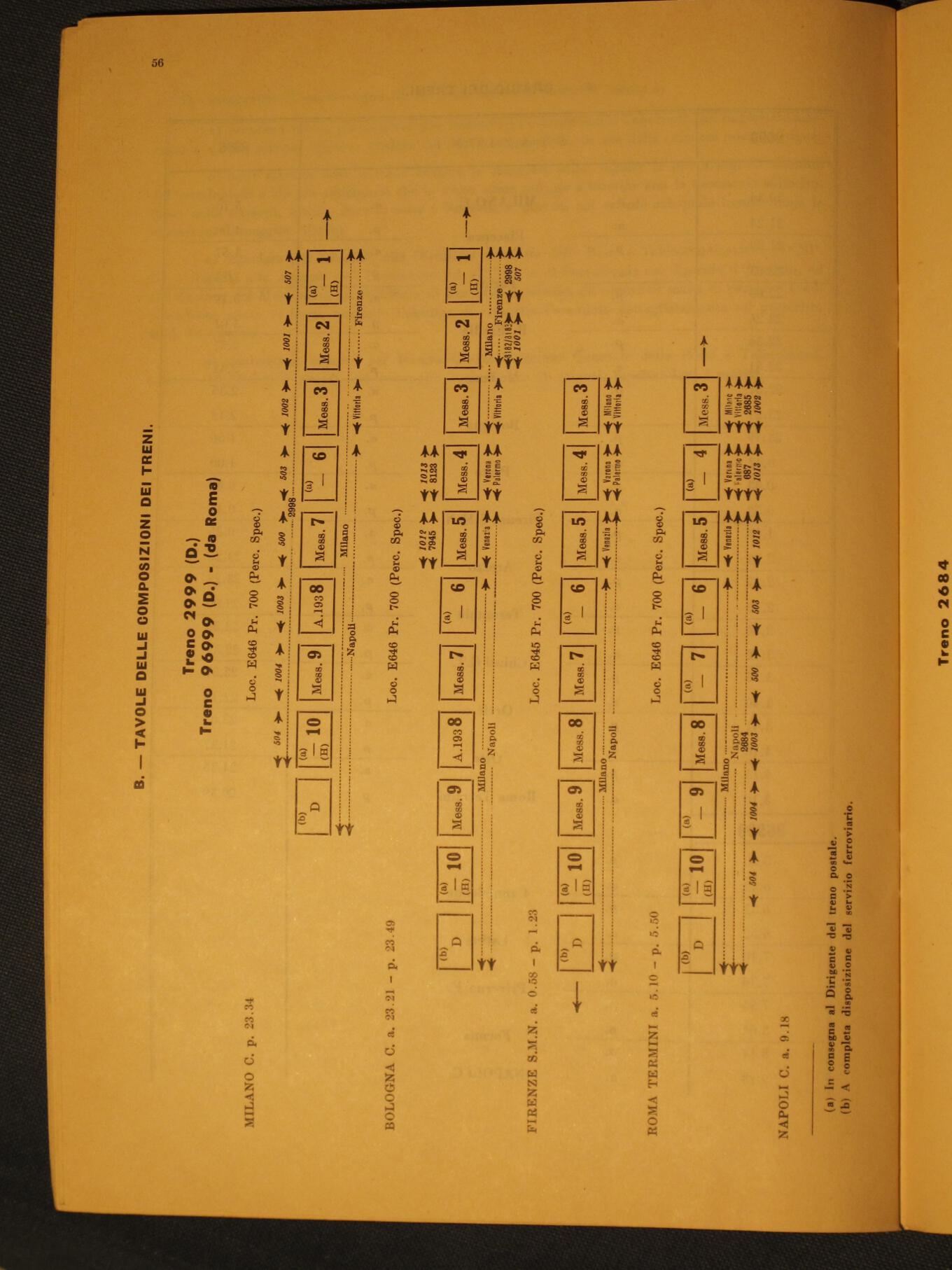

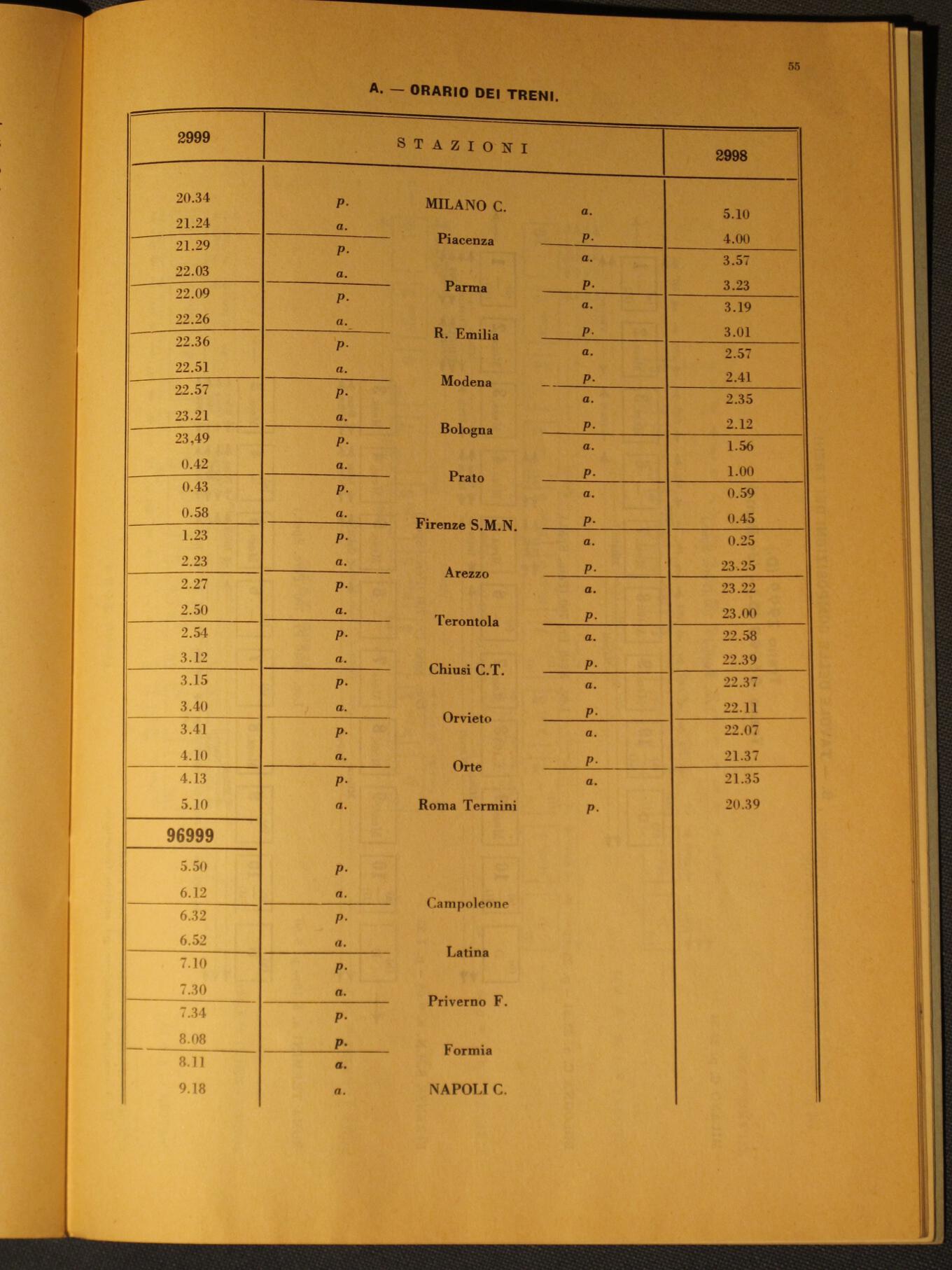

I Treni Postali 2998/2999 – Principali norme che li regolavano, i loro orari, come erano composti, i servizi applicati e categorie di prodotti trasportati.
Buonasera,
inserisco la parte che ritengo più interessante dal punto di vista ferroviario della pubblicazione dal titolo “Itinerari delle carrozze postali in circolazione sulle ferrovie dello Stato – Treni Postali 2999/2998 – Situazione al 30 settembre 1973” edita per conto del Ministero delle Poste e Telecomunicazioni.
Essendo pubblicata per conto di tale ministero è evidentemente redatta secondo logiche delle Poste, prima ancora che ferroviarie.
Tenendo conto di ciò è ovvio che le composizioni ferroviarie presenti in questa pubblicazione si riferivano solo ai veicoli destinati esclusivamente a servizi di natura postale. I veicoli che invece effettuavano servizi ferroviari, presenti nelle composizioni allegate in precedenza, qui non sono considerati.
Tenuto conto di ciò nelle immagini che allego sono contenute:
1) Le norme principali che dovevano essere osservate dai dirigenti postali del convoglio;
2) I quadri sinottici della composizione dei treni 2999/2998/2684 veicolo per veicolo, ciascuno contrassegnato da un numero arabo;
3) I servizi postali a cui erano destinati tali veicoli contrassegnati nel quadro sinottico di cui al punto precedente; in particolare i veicoli avevano uno dei tre servizi seguenti:
a) In consegna al dirigente del servizio postale, in cui egli poteva porre il proprio ufficio;
b) Messaggere, che riceveva e consegnava solo posta in plichi e sacchi sigillati che non doveva essere ulteriormente lavorata;
c) Ambulante, in cui la posta ricevuta doveva essere lavorata suddividendola in base alle destinazioni per essere poi consegnata nelle stazioni più prossime al destinatario.
4) Le principali tipologie di merci trasportate da ogni veicolo, distinte in “Stampe” (presumo si trattasse in gran parte di giornali o periodici), “Pacchi urgenti e valori” e “Esteri”. Oltre che per veicolo le merci trasportate sono suddivise anche per destinazione.
Buon divertimento.
IMG_4241_rid.jpg [ 161.39 KiB | Osservato 20646 volte ]
IMG_4290_rid.jpg [ 109.86 KiB | Osservato 20646 volte ]
IMG_4291_rid.jpg [ 265.66 KiB | Osservato 20646 volte ]
IMG_4292_rid.jpg [ 185.67 KiB | Osservato 20646 volte ]
IMG_4293_rid.jpg [ 206.15 KiB | Osservato 20646 volte ]
IMG_4294_rid.jpg [ 202.6 KiB | Osservato 20646 volte ]
IMG_4295_rid.jpg [ 211.66 KiB | Osservato 20646 volte ]
IMG_4296_rid.jpg [ 191.18 KiB | Osservato 20646 volte ]
IMG_4297_rid.jpg [ 221.68 KiB | Osservato 20646 volte ]
IMG_4298_rid.jpg [ 182.85 KiB | Osservato 20646 volte ]
IMG_4299_rid.jpg [ 209.55 KiB | Osservato 20646 volte ]
IMG_4300_rid.jpg [ 188.5 KiB | Osservato 20646 volte ]
IMG_4301_rid.jpg [ 191.46 KiB | Osservato 20646 volte ]
IMG_4302_rid.jpg [ 178.94 KiB | Osservato 20646 volte ]
IMG_4303_rid.jpg [ 186.19 KiB | Osservato 20646 volte ]
Ultima modifica di Pierluigi il mercoledì 11 dicembre 2019, 10:13, modificato 2 volte in totale.

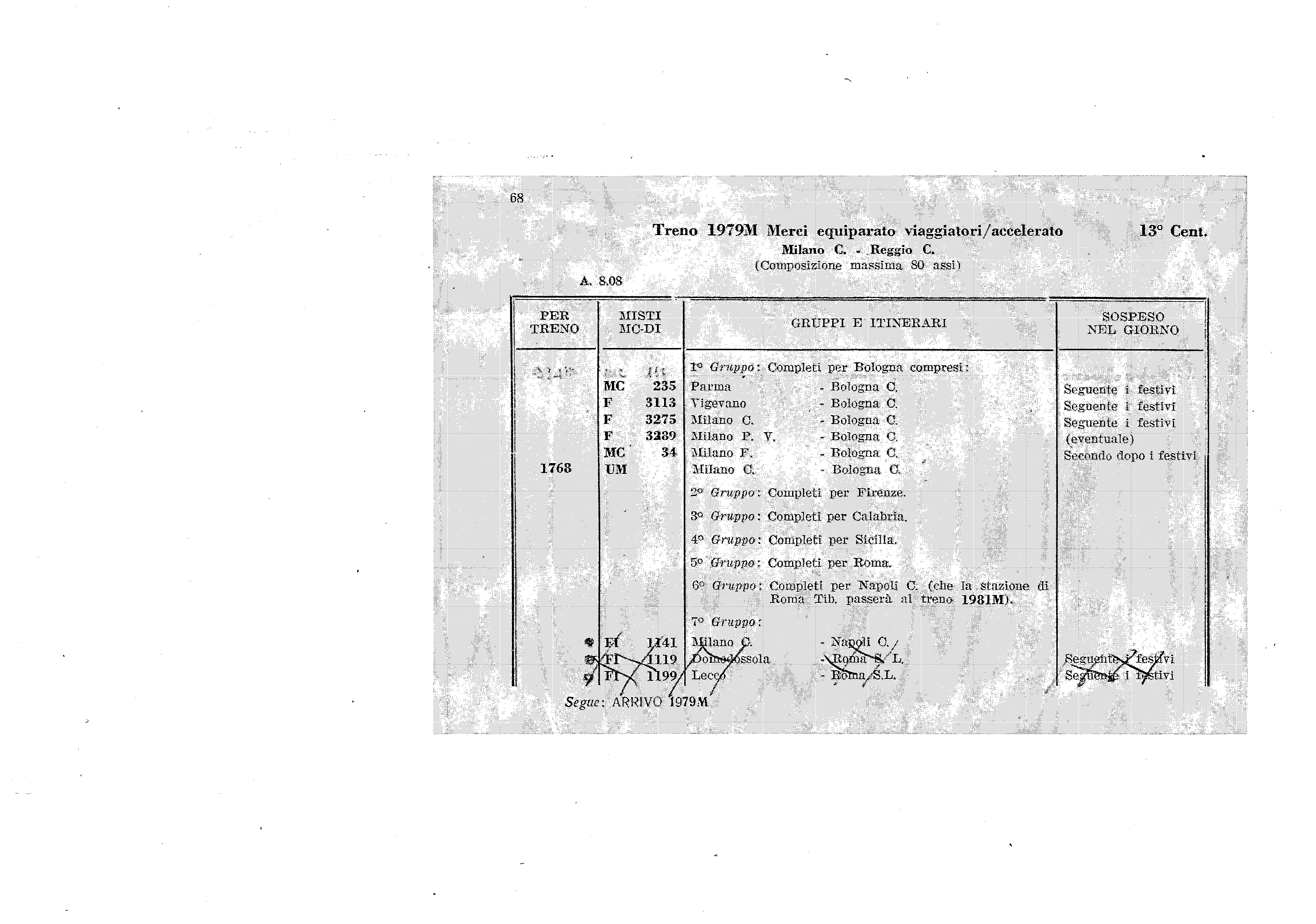

Nel frattempo allego la composizione del treno merci equiparato a viaggiatori 1979M tratto dalla pubblicazione compartimentale di Bologna Centrale del 1965. Da notare la presenza di ben 2 carrozze postali per messaggeri ad assi senza intercomunicante (contrassegnate con la sigla UM). Data l'epoca è molto probabile che si tratti del modello che, in scala H0, sta per uscire, come novità, dalla ditta ATM in livrea castana.
Da notare come alcuni carri (con ogni probabilità di tipo F o FF) sono contrassegnati dalla sigla MC ("Merci Celere") e il codice dell'itinerario assegnato.
Treno 1979M Milano C. - Reggio C. - 1965 (1).png [ 160.59 KiB | Osservato 20332 volte ]
Treno 1979M Milano C. - Reggio C. - 1965 (2).png [ 166.71 KiB | Osservato 20332 volte ]
