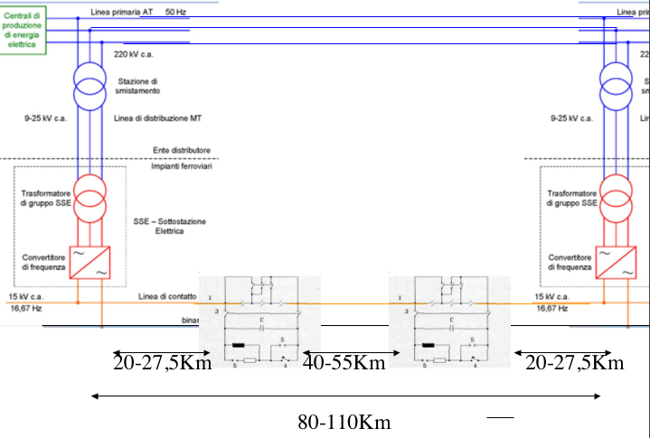

Carissimo Stefano
non sono un elettrotecnico ma leggendo il Perticaroli la situazione mi sembra così
rifasamento.jpg [ 153.65 KiB | Osservato 7416 volte ]
con le SSE tutte in concordanza di fase e con le batterie di condensatori di rifasamento escludibili (con apertura del bipolare(3) e successiva realizzazione della continuità elettrica della Ldc mediante chiusura del tripolare senza problemi(concordanza di fase)
se sparo bestialità correggetemi! :oops: :oops:
pietro
NB la monofase non è ricavata in derivazione dalla trifase ma questa alimenta i convertitori di fase e frequenza delle SSE:"In queste si effettua quindi la conversione di fase e di frequenza, con gruppi convertitori rotanti o elettronici"

Ah, quindi i convertitori hanno ingresso trifase ed uscita monofase !
Non capisco, però, l' utilizzo delle capacità in serie fra i tratti di linea di contatto.
Ipotizzo :
- quando il treno è in prossimità della sottostazione, esso viene alimentato direttamente da essa.
- quando il treno è fra le due sottostazioni, è alimentato in parallelo dalle due, ma con in serie i condensatori di rifasamento. Il vantaggio potrebbe essere dovuto al fatto che le capacità "cancellano" la cdt su induttanze equivalenti poste nel circuito, come l' induttanza di linea e quella dei trasformatori delle locomotive.
Hai altri dettagli su quel sistema ?
Grazie Pietro per queste curiosità, che testimoniano come anche in semplici circuiti elettotecnici sia necessaria, a volte, dell' inventiva.

Mi sorge un dubbio, cioè, che lo schema adottato in Norvegie e Svezia, sia dovuto al fatto che usano solo macchine a comando elettronico.
Nel qual caso il condensatore in serie ha l'obiettivo principale di abbattere le CdT, e poi di ridurre le armoniche in rete; probabilmente rifasa solo la linea in quanto tale. Questo circuito è sicuramente in funzione dei circuiti presenti sulle locomotive, diversamente avrebbe poco senso.
Sorvoliamo sul fatto che il collegamento permetta anche la continuità d'alimentazione della LE anche in caso di fuori servizio totale di una SSE.
Con un collegamento di quel tipo, ragionando elettrotecnicamente dovrebbe anche essere ininflunte la discordanza di fase della frequenza di rete.
Un dato importante da tenere conto è che tra la linea di alimentazione primariatrifase in AT e linea di alimentazione ferroviaria in monofase si ha una separazione galvanica, pertanto è come se la linea ferroviaria fosse alimenatta direttamente da un generatore. Mi immagino anche che, anzi ne sono quasi sicuro, in caso di converrtitore elettronico, il trasformatore AT-MT sia un triangolo-triangolo, così, oltre ad altri fenomeni utili, non c'è scambio di armoniche tra le due linee; se c'è un convertitore rotante il problema non si pone.
In realtà per ridurre il FdP in linea (cioè quasi eliminare la corrente reattiva), occorre rifasare il carico nel punto più prossimo ad esso, quindi i condensatori devono essere a bordo macchina. Di fatto il compito di rifasare, in un azionamento elettronico, è demandato: al condensatore di livellamento nel caso di inverter a bordo, al filtro RC nel caso di azionamento per motori CC.
Giusto per, nel sistema di LE monofase e nel caso di mera derivazione da linea trifase, ai motori comandati in via elettromeccanica non si pone il problema del cambio fase: non importa se ia motori arriva fase + neutro puittosto che fase + fase, ancora meno se in mezzo c'è un azionamento elettronico.
Sempre giusto per ... nel sistema 2 x 25 kV (ma la tensione potrebbe anche essere diversa), i discorsi sono diversi.

Ingegnoso il sistema svedese-norvegese.
Nei sistemi industriali ordinari, ogni capacità di rifasamento è collegata fra una fase ed il neutro, neutro disponibile facilmente il loco.
Ma nel caso della trazione ferroviaria, il neutro corrisponde alla rotaia, per cui su essa si sarebbe manifestata la caduta di tensione dovuta alla corrente di rifasamento.
Svedesi e norvegesi, invece, collegano il condensatore di rifasamento fra fase e fase, eliminando la possibilità di cdt sulle rotaie, dovute alla corrente circolante nei condensatori.
Una prima analisi dello schema dice che :
- l' interruttore triplo serve a cortocircuitare l' isolamento. Ovviamente deve essere coordinato con la disconnessione di una delle fasi dalla alimentazione primaria.
- l' interruttore doppio 3 serve ad inserire o disinserire la capacità di rifasamento. Per esempio, in caso di guasto della medesima, la si deve disinserire.
- quelli marcati 5 sono scaricatori in aria e servono a limitare la tensione massima ai capi, rispettivamente, del condensatore e della induttanza. Servono praticamente solo in caso di fulmine
- il 4 è l' interruttore che serve a scaricare il condensatore di rifasamento, ovviamente previa apertura di 3
- l' induttanza (rettangolo nero) serve a limitare la corrente durante la fase di scarica del condensatore
Salvo che non abbia interpretato male.

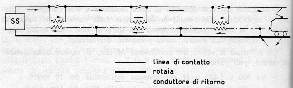

Anch'io ho trovato qualcosa ed in forma più contratta
penso ci si riferisca allo schema con trasformatori succhianti per ridurre il fenomeno di induzione di correnti non desiderate (se non pericolose) in circuiti paralleli alla linea ferroviaria.....problema più sentito con l'alimentazione a 25kV e frequenza industriale ma non escludo rilevante anche in certe situazioni di 15kV a frequenza ferroviaria. il Mayer dice
La corrente circolante nella linea di contatto induce nei conduttori metallici paralleli una forza elettromotrice il cui valore è dato da
e = 2pigreco f k M I L dove:
f è la frequenza della corrente inducente
k un fattore di riduzione dovuto alle correnti circolanti in sistemi vicini al circuito indotto, purché messi a terra (rotaie, canalizzazioni metalliche, guaine metalliche di cavi, ecc.)
M è, in henry per chilometro, il coefficiente di mutua induzione, funzione della distanza tra linea inducente e linea indotta
I è la corrente, in ampère, inducente
L è la lunghezza in chilometri del parallelismo
per ottenere riduzione del fenomeno
sistema, che può essere molto efficace anche se risulta alquanto costoso, è quello dell'impiego di un conduttore di ritorno e di trasformatori succhianti. Si tratta di trasformatori con rapporto 1:1 che vengono inseriti, ogni tre o quattro chilometri circa, con il primario ed il secondario in serie rispettivamente sulla linea di contatto e sul conduttore di ritorno.
Nel punto intermedio tra l'uno e l'altro trasformatore, il conduttore di ritorno, per il resto isolato, è collegato alla rotaia.
mono3 copia.jpg [ 161.03 KiB | Osservato 7292 volte ]
In definitiva una corrente che abbandoni il binario per portarsi nel terreno può risultare presente solo nel tratto tra il treno ed il più vicino collegamento tra rotaia e conduttore di ritorno..........
penso basti il Mayer entra poi comunque in dettagli
Il problema è contenuto nel 2x25kV 50Hz in quanto lo schema classico di alimentazione già realizza di fatto schema analogo.
pietro

Naturalmente citazione da Lucio Mayer "Impianti Ferroviari Tecnica ed Esercizio" ed CIFI (1986 o 2005)
pietro

e da non elettrotecnico chiedo a chi è del ramo se lo schema a condensatori possa coesistere con quello a trasformatori succhianti o no, e se sì( e la cosa ad intuito mi pare difficile) che forma prenderebbe lo schema....
pietro
 Oggetto del messaggio: Re: Catenaria e sezionamenti
MessaggioInviato: domenica 10 maggio 2015, 12:21
Messaggi: 6466
Ad occhio e croce non direi (uso il condizionale dato che i il fonomeno dei disturbi elettrici è vasto e vario quanto l'universo). I due sistemi pare servano ad eliminare spurie derivanti da due fonomeni generati da apparecchiature diverse. Con i trasformatori si tende ad eliminare tutti i disturbi generati dei collettori dei motori nel caso di comando elettromeccanico. Con i condensatori si eliminano tutti i disturbi generati dal comando dei motori a diodi controllati , SCR, in più si riducono le CdT sulla LE. Da non dimenticare che con il comando elettronico dei motori un primo o più filtri sono già a bordo della locomotiva.
Mi viene da dire che anche con lo schema a trasfornatori si tende ad ridurre la CdT, ma ritengo che dipenda molto da quante locomitive ci siano nella tratta di LE alimentata dalla singola SSE.
Una cosa importante da sapere, il fatto di avere motori trifasi comandati da inverter, obbliga a generare a bordo della locomotiva una corrente continua il più stabilizzata possibile, in questo caso l'alimentazione in monofase della loco pone, con correnti diverse, gli stessi problemi che ognuno di noi riscontra negli alimentori in CC di uso quotidiano.
I due sisteni non credo possano coesistere, si verrebbe a creare un circuito oscillante LRC (impedenza del trasformatore, restistenza dei conduttori LE e rotaie, condensatore), tale configurazione oltre che dannosa è pure pericolosa in quanto genera extra tensioni di elevato valore.
Giusto per, mi pare chi il sistema più efficace di alimentazione della LE, sia quello in uso sulla AV italiana (ed in uso in altre parti del mondo), cioè il 2 x 25 kV (o altra tensione non importa) con autotrasformatori di bilanciamento, oltre a bilanciare il carico a monte (alimentazione trifase), crea circuiti relativanente corti dove circolano e si esauriscono i disturbi. Anche se, mi pare di ricordare, che per ogni tratta di LE (quella tra un auto trasformatore e l'altro) ci siano limiti di quantità di locomitive a prescindere dalla potenza totale prelavata ai pantografi. Il cambio fase pone solo problemi di corto circuito tra le fasi, quindi c'è necessita di un tratto neutro lungo più per passo tra due pantografi in presa dello stesso treno, sulla AV mi pare di 400 m.
Dal punto di vista delle moderne*, locomotive con motori trifasi, la LE ideale è quella in CC, dal punto di vista della LE, e dell'ambiente circostante, l'ideale è l'alimentazione trifase.
* In realtà i nostri tecnici dell'epoca, pur con le poche conoscenze del tempo, avevano visto giusto scegliendo il trifase per la TE, peccato che il bifilare limiti la velocità a meno di 100 km/h, e complichi tanto la LE. Ridotto in termini semplici, la LE trifase, pone gli stessi identici problemi che hanno i plasticisti.

Grazie!
... e si potrebbe riprendere il discorso del mancato sviluppo degli studi per alimentazioni a 6, 12 o 24 kV in cc
pietro
