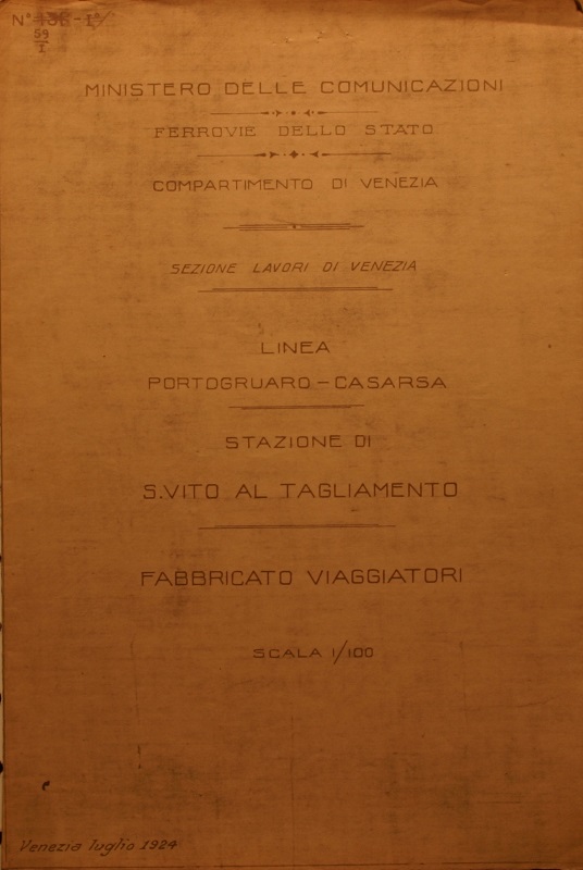

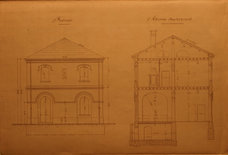

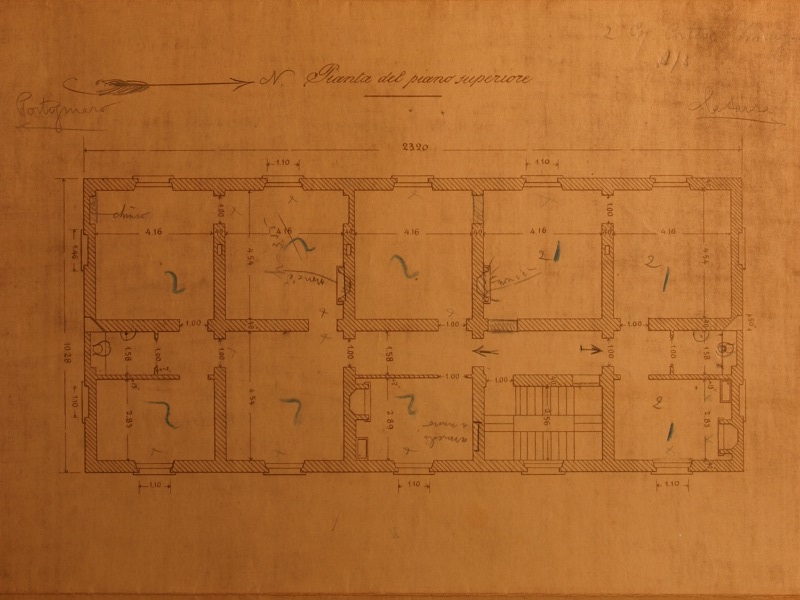

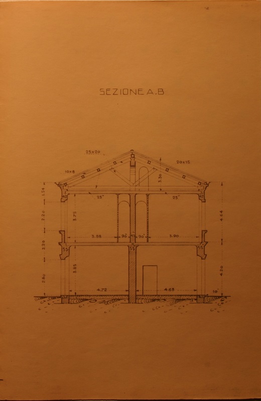

Stazione di San Vito al Tagliamento
Fabbricato Viaggiatori
disegni del luglio 1924
IMG_8150.JPG [ 97.91 KiB | Osservato 6442 volte ]
IMG_8151a.jpg [ 151.05 KiB | Osservato 6442 volte ]
IMG_8151b.jpg [ 138.16 KiB | Osservato 6442 volte ]
MessaggioInviato: lunedì 7 settembre 2015, 9:15
Messaggi: 2075
Località: Treviso

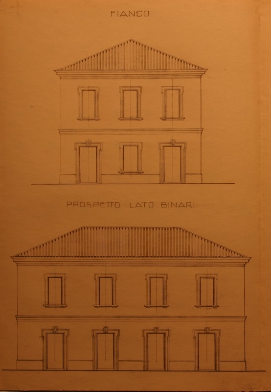

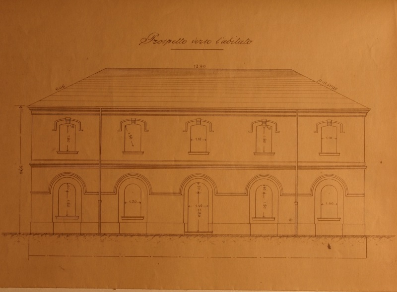

IMG_8152a.jpg [ 127.35 KiB | Osservato 6442 volte ]
IMG_8153a.jpg [ 105.42 KiB | Osservato 6442 volte ]
IMG_8155a.jpg [ 115.48 KiB | Osservato 6442 volte ]

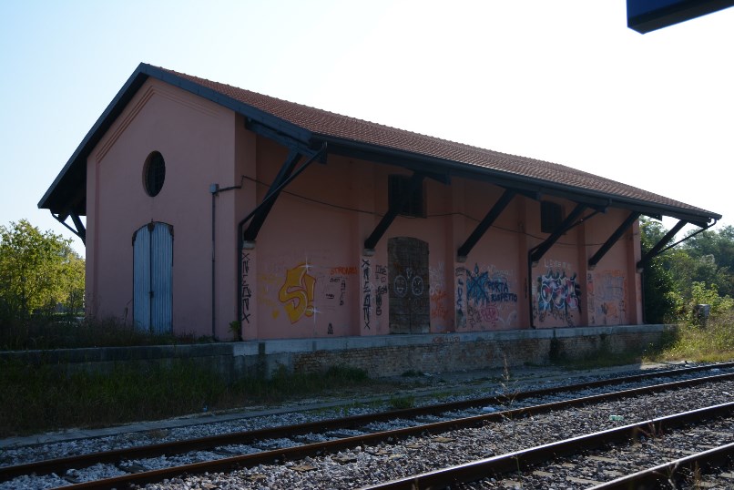

Il magazzino merci oggi...
...in disuso, ovviamente :evil: , ma con tetto rifatto e non amputato :shock: ...
Da Wikipedia

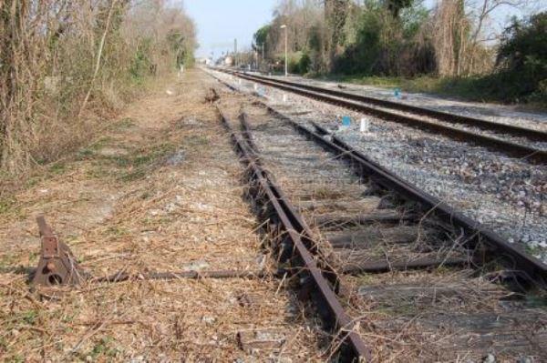

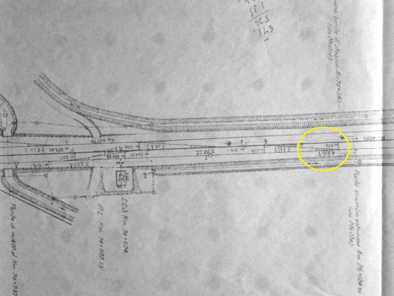

Da San Vito al Tagliamento, dopo questo scambio,
0002 San Vito al Tagliamento scambio Km 26+124,56.jpg [ 140.67 KiB | Osservato 6406 volte ]
0001 San Vito al Tagliamento (M. Figus, 2010) (2).jpg [ 59.23 KiB | Osservato 6406 volte ]
...la linea piegava leggermente verso destra per proseguire in direzione di Motta di Livenza.

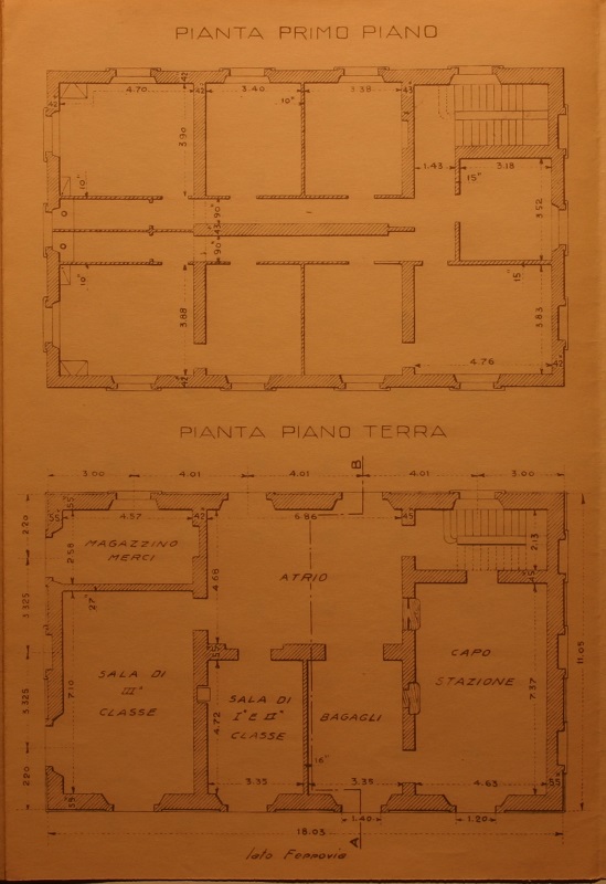

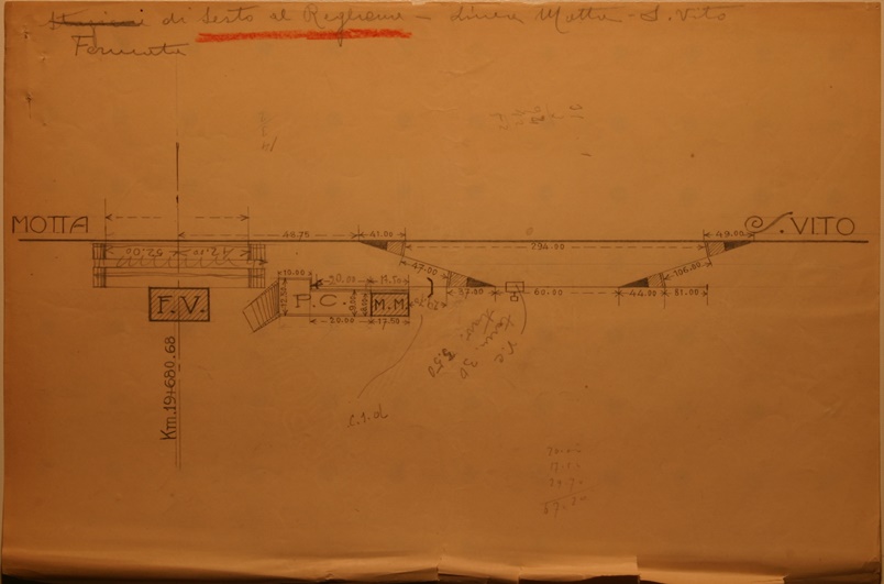

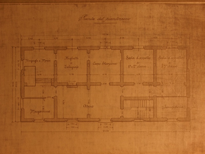

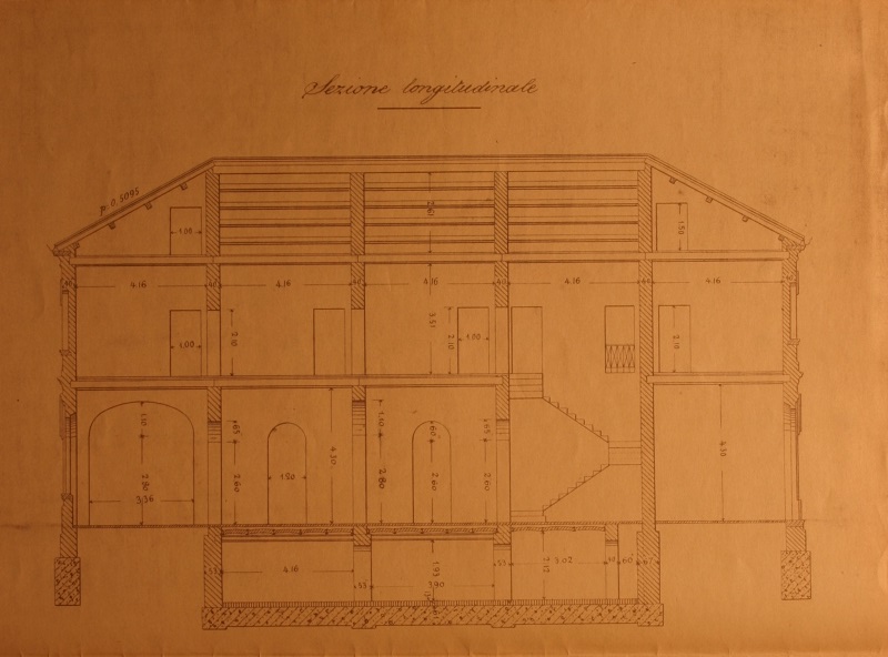

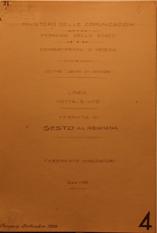

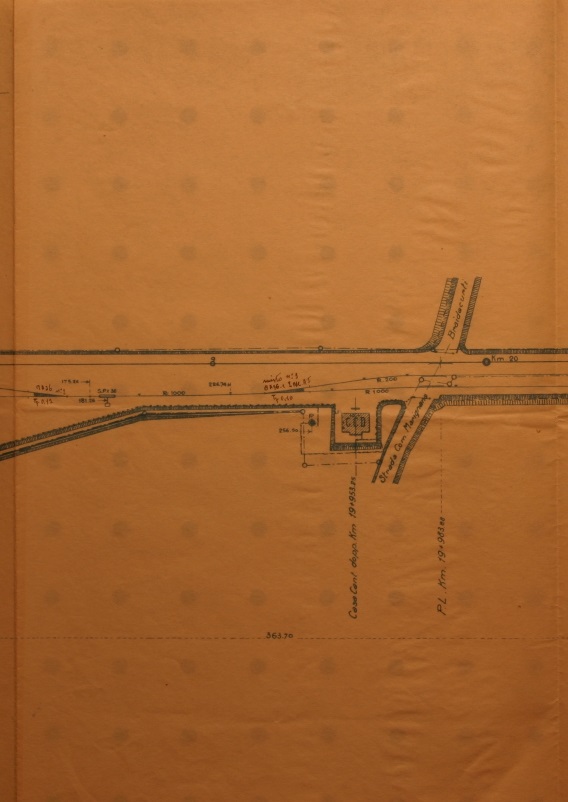

...i disegni sono del settembre del 1929
MessaggioInviato: lunedì 7 settembre 2015, 17:18
Messaggi: 2075
Località: Treviso

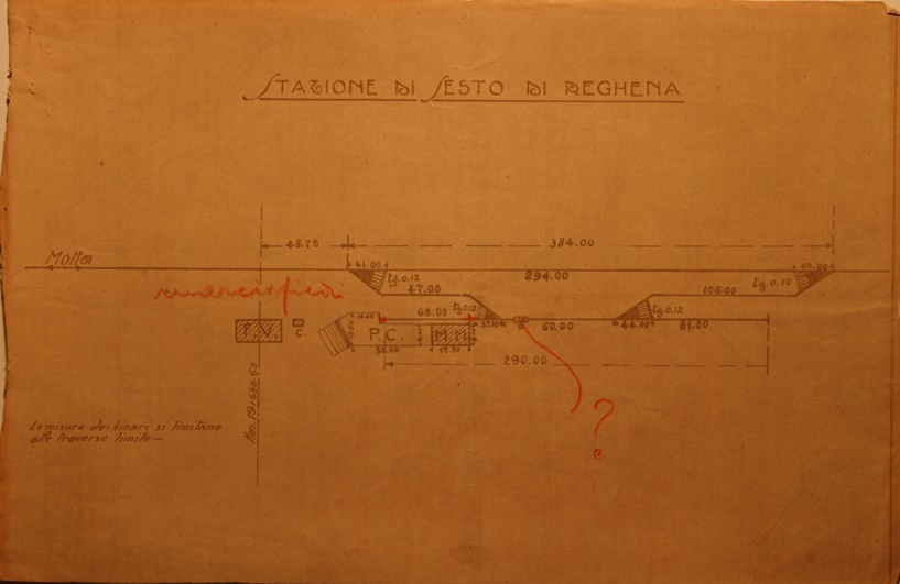

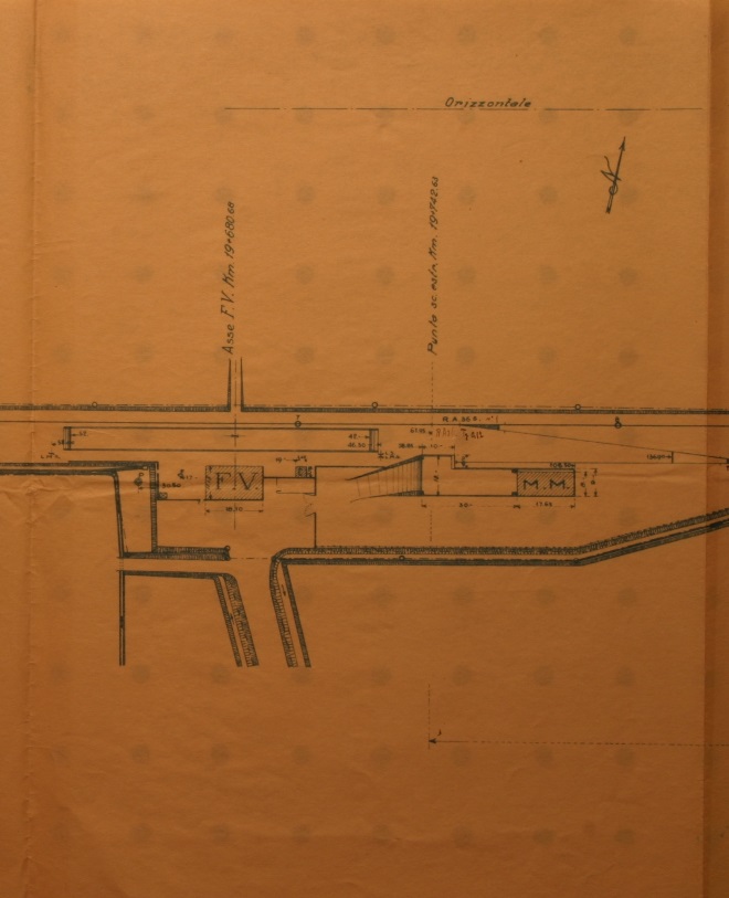

La stazione era "lontanissima" dall'abitato, anzi era più vicina a Marignana..., ed aveva un piano binari ....curioso...
Sesto al Reghena 006.jpg [ 86.73 KiB | Osservato 6407 volte ]
Sesto al Reghena 005.jpg [ 102.56 KiB | Osservato 6407 volte ]

Quella col punto di domanda è la pesa da 30 t. di portata....

Cioè la pesa era sul raddoppio? Interessante. O, vista la posizione, non si trattava di un raddoppio ma di uno scalo un po' più "nutrito" del normale, mentre la stazione non poteva fare incroci, dato che è indicata come "fermata".
Avevo visto su Google Maps che la stazione sorgeva in mezzo al nulla (l'avevo anche scritto non sapendo quale fosse e mi era stato detto che era quella), per questo è ancora più curioso l'attrezzaggio per il servizio merci.

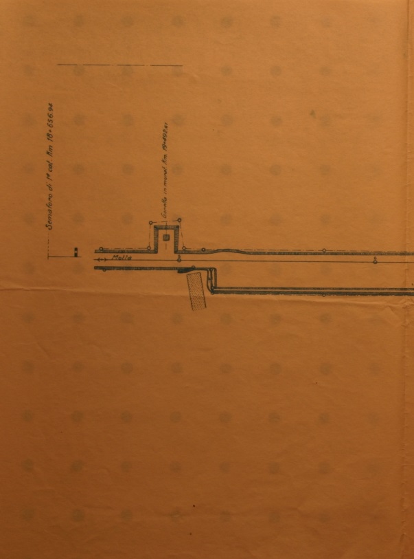

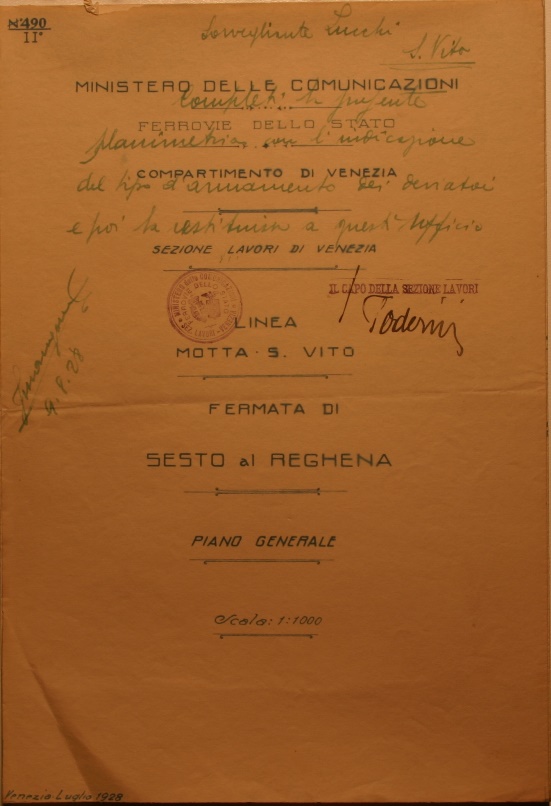

Premesso che il binario con la pesa fa parte dello scalo (infatti le altre stazioni della linea hanno più o meno la stessa disposizione), trovo curiosa l’assenza, nei disegni, del binario di raddoppio…
Piano generale della Fermata di Sesto al Reghena
Luglio 1928
Aggiornamento 4 agosto 1928
Sesto al Reghena 000.jpg [ 109.08 KiB | Osservato 6310 volte ]
Sesto al Reghena 001.jpg [ 85.57 KiB | Osservato 6310 volte ]
Sesto al Reghena 002.jpg [ 108.14 KiB | Osservato 6310 volte ]
Sesto al Reghena 003.jpg [ 93.69 KiB | Osservato 6310 volte ]
Sesto al Reghena 004.jpg [ 78.23 KiB | Osservato 6310 volte ]
C’era o non c’era 'sto raddoppio???
Dal già citato libro di Vecchiet, risulta che tutte le stazione ad eccezione di Pravisdomini erano dotate di raddoppio (su Pravisdomini troveremo altre curiosità…)
Sicuramente avrebbe potuto esserci anche a Sesto al Reghena…: la distanza del fabbricato viaggiatori dal primo (e unico) binario non lascia dubbi.
Anche lo spazio totale e l’impostazione dell’impianto sembra poter accogliere agevolmente il raddoppio…
E per finire, il marciapiede, disegnato a mano sui piani precedentemente postati, sembra diviso in due.
Disegni sbagliati quindi? Non credo, visto che contengono degli appunti a mano anche sugli apparecchi di binario, …e chi li ha scritti si sarebbe accorto della mancanza del binario di raddoppio sul disegno…
E se il secondo binario fosse stato tolto in un secondo tempo???
Ricordo che la stazione fu declassata e trasformata in fermata nel 1959…, quindi i disegni potrebbero essere stati aggiornati ad una situazione posteriore al 1959.
La pianta planimetrica postata è del 1928, però spesso le modifiche venivano fatte direttamente sul disegno originale (lucido) e magari manca la data dell’ ultimo aggiornamento del disegno.

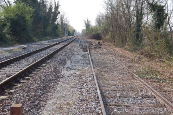

Ma la cosa più strana è che osservando il sedime con le immagini satellitari sembra di intravedere il binario di raddoppio davanti al fabbricato viaggiatori…
Infine questa foto del 2010 di Vecchiet:
0106 sesto al reghena .jpg [ 84.61 KiB | Osservato 6310 volte ]
...i binari sono effettivamente due!!!

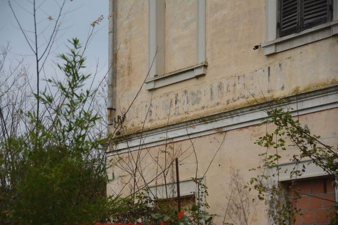

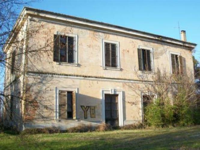

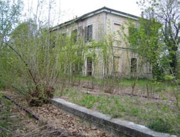

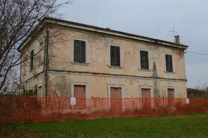

Fabbricato Viaggiatori di Sesto al Reghena
Foto prese in rete, Wikipedia e ferrovieabbandonate
Cinque anni fa:
00101 Sesto al Reghena, (M. Figus, 2010).jpg [ 53.16 KiB | Osservato 6281 volte ]
...e poi è stata murata:
00104 Sesto_Al_Reghena.jpg [ 68.77 KiB | Osservato 6281 volte ]
00105 Sesto Al Reghena Particolare Intoinside.jpg [ 68.3 KiB | Osservato 6281 volte ]
