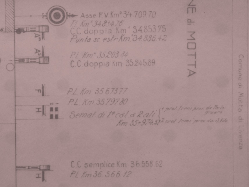

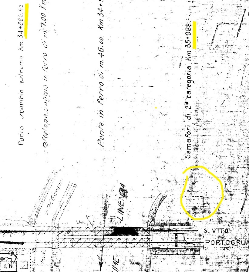

La colpa è del disegno... e mia che non l'ho pubblicato integralmente...
Purtroppo si legge male ma il segnale (si vede un segno di "sezione") è al Kilometro 35+988 (35+972 secondo la circolare pubblicata) mentre la punta dello scambio è al km 34 + 886

Infatti... :wink:
Ma quale è il vantaggio di sostituire i due segnali con un unico a sbalzo?
Può essere che fossero posizionati uno a destra e uno a sinistra non essendoci magari spazio tra i due binari?
La circolare specifica infatti che le due ali del nuovo segnale sono alla sinistra dei treni comandati...
...o semplicemente dopo quasi 25 anni era giunto il momento di sostituirli?

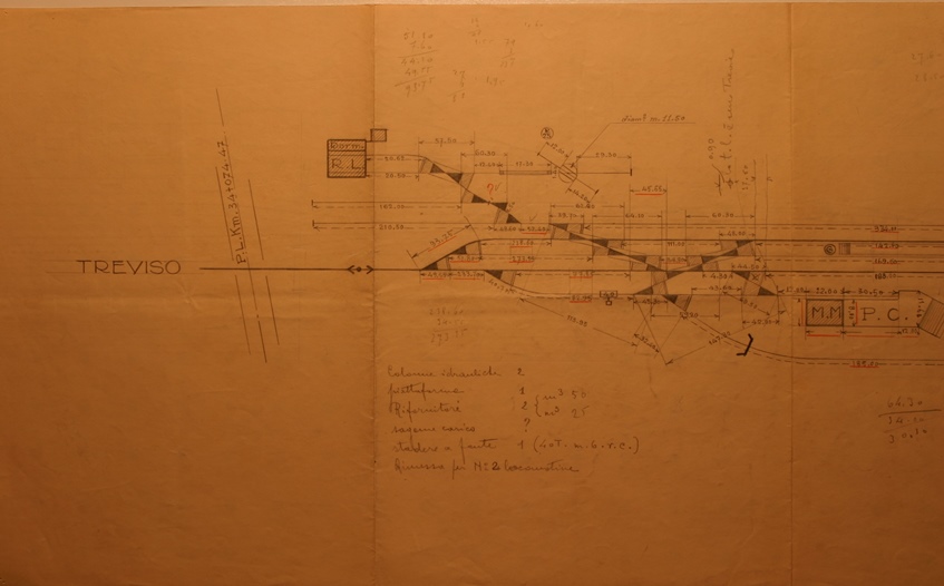

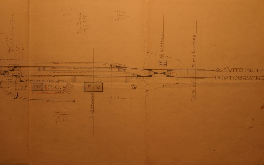

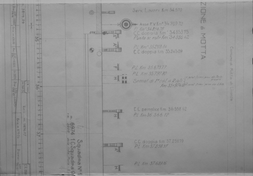

Questo è il piano schematico completo...

cedro ha scritto:
il segnale è al Kilometro 35+988 mentre la punta dello scambio è al km 34 + 886
Essendo così non c'erano problemi per la lunghezza dei treni.
Penso sia proprio questo il motivo.

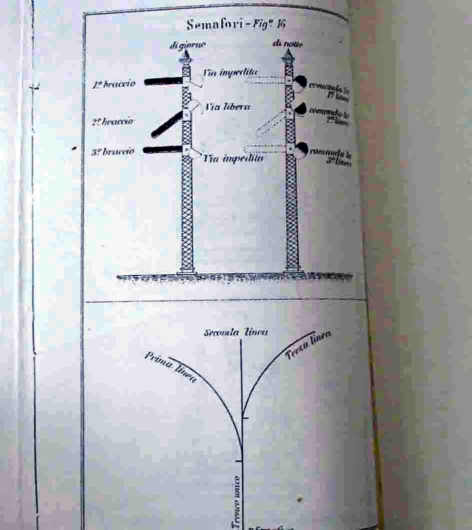

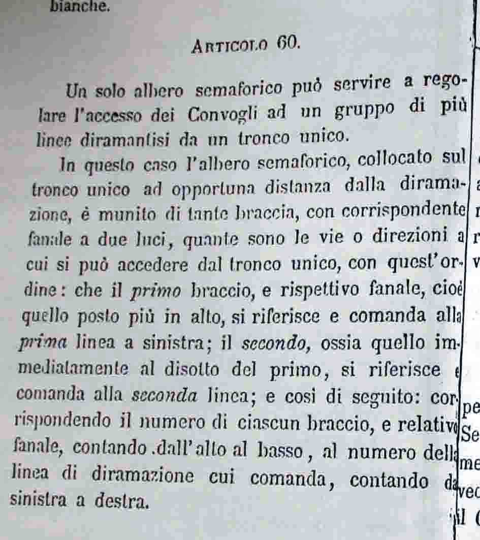

RS del 1886..... qui quello RA, ma quello RM (Istruzione sui segnali) era identico..... chiara la comune matrice "ministeriale" (Regio Ispettorato delle Strade Ferrate)

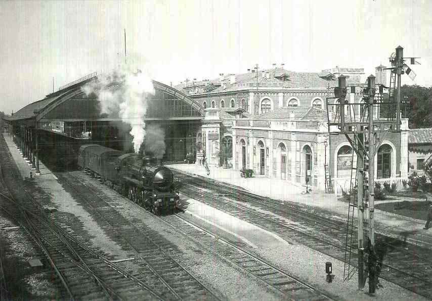

Certo che avevano il loro fascino... ...ed il segnale aperto con l'ala abbassata, pareva un inchino al treno...
In zona nostra molto belli i segnali di partenza "multipli" di Bassano del Grappa, Castelfranco Veneto, Cittadella, Montebelluna, Ponte nelle Alpi... ...più indietro si trovano diverse foto...
...e come non ricordare quello di Treviso C.le che regolava le partenze per Udine, Scalo Motta e Motta di Livenza

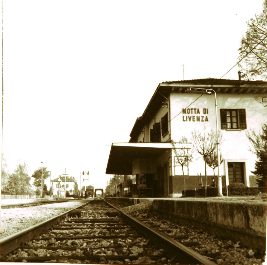

Anche a Motta di Livenza nel 1964 le partenze verso San Vito al Tagliamento e verso Portogruaro erano regolate da un segnale a candeliere. Le due linee utilizzavano lo stesso binario per la prima tratta.
Le ali semaforiche indicavano ancora la direzione nonostante il bivio fosse a due km di distanza.

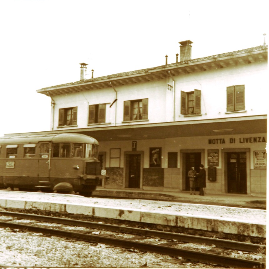

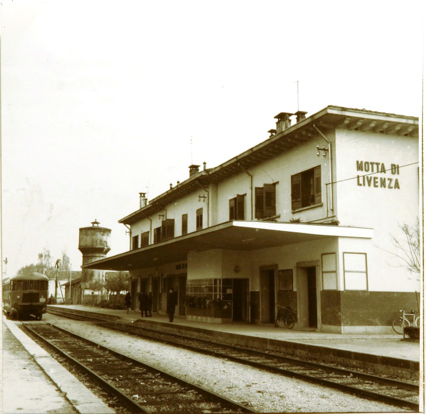

La stessa macchina poco prima della partenza per San Vito - Casarsa.
...dovrebbe essere una ALn 56 Fiat (giusto???) del Deposito Locomotive di Treviso
