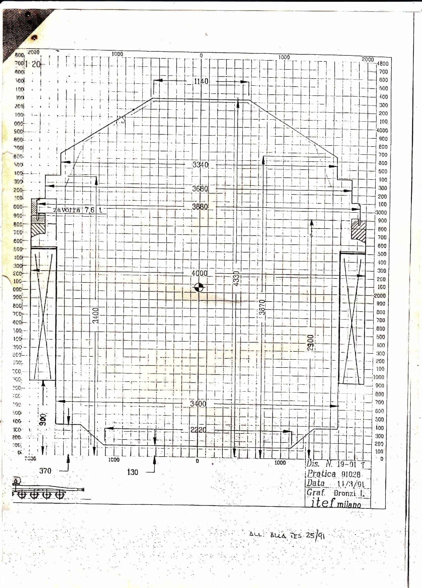

Con questo nuovo topic si intende documentare i trasporti eccezionali con documentazioni cartacee.
Mi scuso già da subito per la qualità non eccelsa che è dovuta al materiale che è piuttosto datato.
Si inizia con il trasporto eccezionale TES.25/91 del 22 gennaio 1992 da Montecarlo San Salvatore a Torino Dora avente come contenuto del carico un trasformatore per conto di Enel
IMG-001.jpg [ 274.65 KiB | Osservato 47622 volte ]
