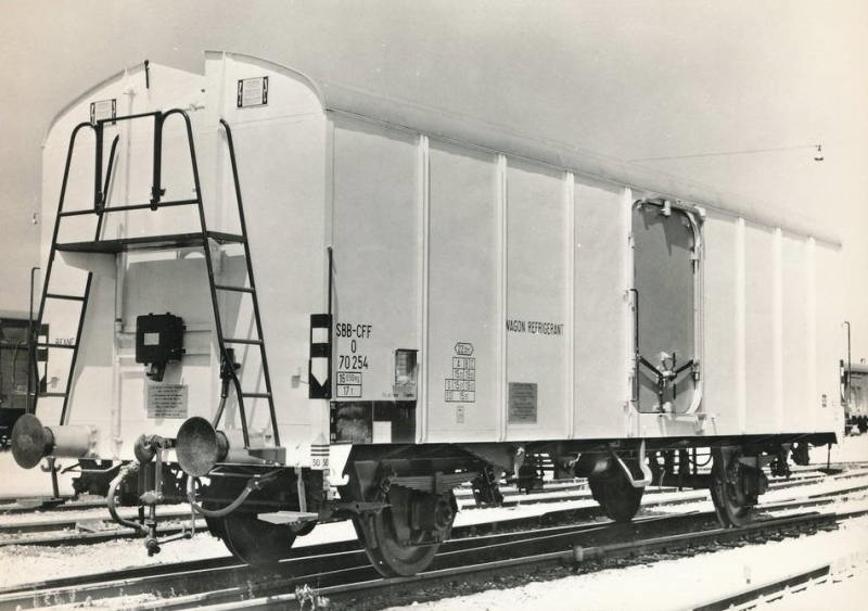

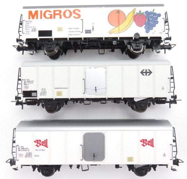

Il modello Brawa riporta 42 RIV nella marcatura? Mi sembra molto strano, perlomeno provvisorio per non rimarcare il carro. Indagherò
961_001.jpg [ 182.43 KiB | Osservato 5419 volte ]

Eccolo qua. Tempo fa l'avevo anch'io, adesso l'ho ceduto
download.jpg [ 55.62 KiB | Osservato 5414 volte ]
