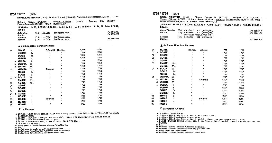

Ricordo di aver letto che i DDm facevano tutto il percorso fino a Brunico, e i carri chiusi erano usati principalmente nel periodo invernale. Se ritrovo la fonte, posto qui.

sancandido.jpg [ 158.14 KiB | Osservato 10573 volte ]
