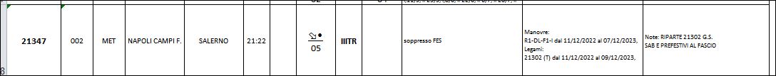

Ed è proprio grazie a Sergio, che pubblica per noi centinaia di moduli M 53 delle stazioni, che ci consente di sapere come ripartirà il treno X dalla tal stazione, infatti su quasi tutti gli M 53 delle stazioni è scritto il "Legame", cioè come riparte/da cosa arriva quel materiale.
Purtroppo non in tutti gli M53 ci sono queste note, ma in una grande maggioranza si.
Se scarichi l'M53 della stazione di SALERNO, ad esempio, puoi sapere come ripartiranno i vari materiali/treni giunti a SA, o da cosa provengano i materiali/treni che stanno ripartendo da SA.
Ti allego un esempio.
21347 da Salerno farà 21302 g.s. (Giorno Seguente)
Cattura.JPG [ 25.73 KiB | Osservato 5426 volte ]
