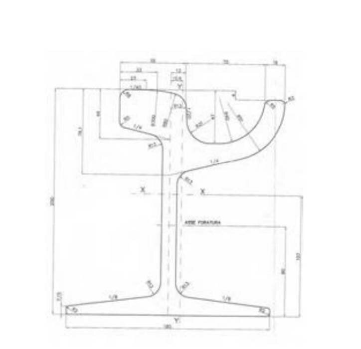

Buongiorno,
Se interessa ciò che accade nella realtà, per i binari posti in corrispondenza di aree sottoposte al passaggio di veicoli stradali nelle zone di interscambio, come ad esempio le aree portuali, le ferrovie italiane accettano l'utilizzo delle rotaie "a gola" tipo 68G1 (ex SEI70G) simili a quelle tramviarie. Di seguito una immagine con alcuni dettagli della sezione di rotaia.
Se è necessario porre deviatoi, esistono anche gli scambi realizzati con tali profili di rotaia.
Nei binari tronchi delle zone di interscambio, attualmente si prevede normalmente un paraurti di fine corsa ad assorbimento di energia di tipo 2, ovvero in grado di arrestare convogli di massa 500 tonn. alla velocità di 10 km/h in massimo 5 m di spazio. In passato spesso si ponevano i paraurti di fine corsa in spezzoni di rotaie.
Giovanni
