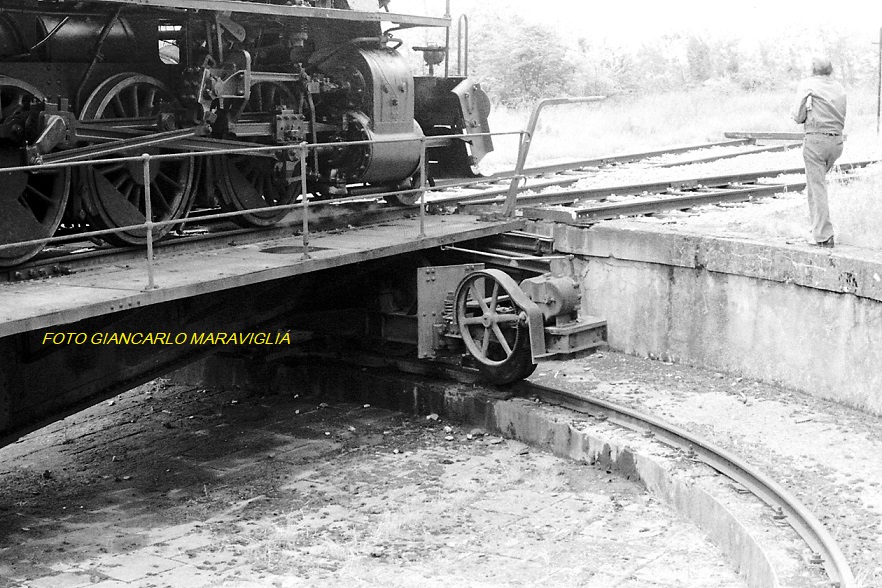

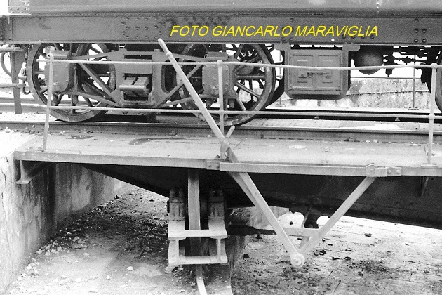

Per quanto riguarda le piattaforme FS da 18 m. esistono due versioni , quella nata come tale ex R.M. e quella da 15 m. ex R.A. allungata con mensole alle estremità come Borgo S.Lorenzo , Marradi , Faenza ed altre , la differenze piu vistose sono il diametro della rotaia circolare , a ridosso del muro su quelle nate come 18 m. col "marciapiede rialzato" stretto , e invece diametro di 14,380 m. misura originale delle 15 m. per quelle allungate ben discosto dal muro della tina con "marciapiede" rialzato piu largo e naturalmente le mensole di prolunga , di disegno triangolare rastremate verso il muro che prolungano le travi originali , le altre misure restano quelle da 15 m. anche la leva di manovra del catenaccio resta nella posizione originale .
20230904183447_04 - Copia.jpg [ 143.63 KiB | Osservato 7673 volte ]
20230904183447_03 - Copia.jpg [ 246.13 KiB | Osservato 7673 volte ]
le foto sono di quella di Borgo S.L. , si vede bene la rotaia lontana dal muro della tina , la forma della mensola di prolunga ed anche il tirante delle zeppe che sulle piattaforme allungate andavano a puntellarsi contro la rotaia o altri appoggi murati per attutire il contraccolpo dato dalle ruote della locomotiva al momento del passaggio ( a causa della maggior distanza tra bordo PG e appoggio sul circolo di rotolamento ) , sempre comandata dalla leva del catenaccio .
Se fai un modello attenzione alla larghezza delle ringhiere laterali quindi del ponte , perché in scala si rischia non entrino le locomotive per colpa del blocco cilindri .
