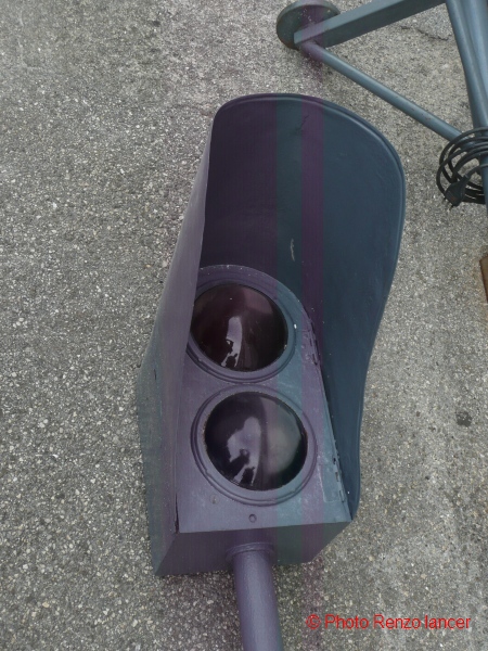

Per il miei soliti lavori di restauro avrei bisogno di info e possibilmente di foto riguardo il segnale allegato.
Ho il sospetto che sia "contraffatto" :wink:
segnale.jpg [ 183.37 KiB | Osservato 16048 volte ]

E' in Museo a Trieste, ma da alcuni particolari mi sembra non sia del tutto originale. :(
x Snajper: grazie, cercherò di trovare le foto, sarebbe utile qualcuna in dettaglio

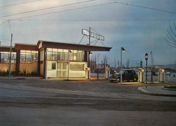

Ha proposito della mitica stazione "rogers" della nostra citta: questo quì potrebbe essere il punto esatto che si fermava il treno della ferrovie delle riva quando il semaforo era rosso:
stazione-rogers.jpg [ 71.66 KiB | Osservato 15911 volte ]
Ma non credo...questi sembrano i binari del tram, c'è anche il filo sopra. La linea delle rive, guardando questa foto, passa dietro il distributore
 Oggetto del messaggio: Re: Segnale strano (per me)
MessaggioInviato: lunedì 18 luglio 2016, 14:53
Messaggi: 6904
Infatti i treni si fermavano abbastanza indietro (verso destra nella foto). La linea correva circa parallela al bordo della foto, dall'altro lato della strada. Il tram girava attorno alla Rogers per intersecare la ferrovia circa perpendicolarmente (aggiungo che la tranvia aveva proprio poco fuori campo uno scambio di servizio per far tornare i tram indietro verso il centro città).

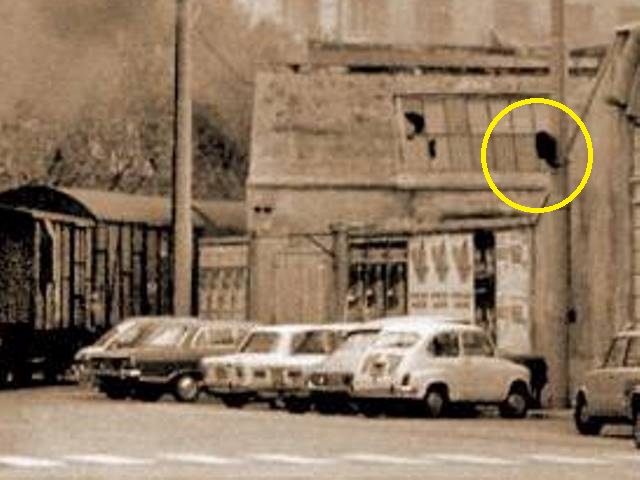

cedro ha scritto:
...da pagina 40 del suddetto libro si parla proprio di questo segnale..., con alcune foto...
...è confermato tutto quello che ha detto snajper... Il segnale era attaccato ad un palo della luce..., che però era a ridosso al muro di un edificio... :wink:

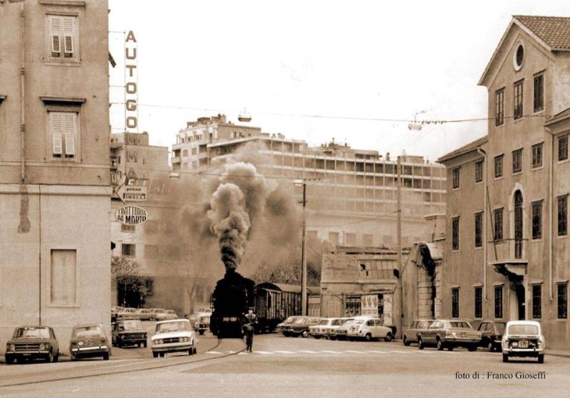

Commento file: Foto di Franco Gioseffi
1974 - Campo Marzio. Foto di © Franco Gioseffi..jpg [ 60.85 KiB | Osservato 15760 volte ]
protezione 1974 - Campo Marzio. Foto di © Franco Gioseffi..jpg [ 69.8 KiB | Osservato 15760 volte ]

Dm ha scritto:
Benissimo, grazie.
Contatterò l'autore della foto per vedere se riesco ad avere un ingrandimento migliore
2 domandine banali:
ma questo tipo di segnale era "fatto apposta" per questo posto ??
in nessuna altra parte della rete FS ce ne era un altro uguale ??
Era fatto apposta, non esiste nessuna normazione ufficiale, fu un "fai da te" per limitare i disagi al traffico stradale.
Nella foto ingrandita si vede (il cosetto scuro alla base del palo) anche la scatoletta contenente il tasto di chiamata.
