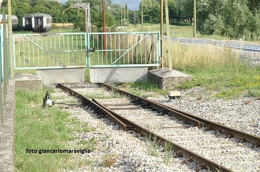

Giancarlo come funziona lo scambio di "messa a terra"? Immagino serva sulle linee dotate di terza rotaia elettrificata ma...
 Oggetto del messaggio: Re: MA CHI GLI HA DATO LA PATENTE?????
MessaggioInviato: giovedì 9 maggio 2013, 17:20
Messaggi: 1780
..no , no ,serve proprio per la "messa a terra "meccanica dei veicoli che si muovessero inopinatamente,proprio come nel filmato. Come il terzo binario di Saline di Volterra lato Cecina , il raccordo di Porrena sulla LFI, tanto per citare due esempi al volo.
Giancarlo (un altro :wink: )

Ce ne sono anche con un solo ago, quello di sinistra della foto sopra.

http://en.wikipedia.org/wiki/Catch_points
Nella terminologia inglese sono un tipo di derailer (trap point) anche se in italiano il deragliatore è solo quello delle biciclette (in inglese è derailer gears dalla cui storpiatura il titolo dell'album Disraeli Gears dei Cream)

Grazie ragazzi...la dicitura "messa a terra" mi ha portato fuori strada, facendomi pensare a qualcosa riguardante dei collegamenti elettrici...invece la definizione è proprio letterale! :wink:
