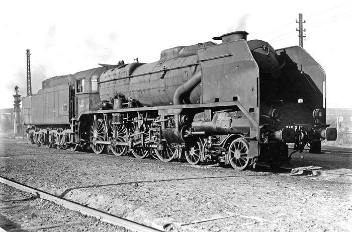

Scherzo, comunque Chapelon da sempre è anche per me un grande riferimento, una figura che mi intriga e che stimo molto.
Invito chi fosse sorpreso ed interessato da questo ridotto manipolo di seguaci, prima di buttarsi nelle considerazioni fatte dall'ingegnere sulle correnti dei fluidi e sulle trasformazioni termodinamiche, di andarsi semplicemente a leggere la storia spicciola di questa macchina "rielaborata" dal grande Andrè. Visto che già al tempo molti non riuscivano a capire come potesse essere che la locomotiva funzionasse in quel modo apparentemente prodigioso, sarà facile porsi anche oggi più o meno la stessa domanda. Avventurarsi poi negli studi di Chapelon sarà più semplice e stimolante.

..la 240P. Una delle migliori macchine a vapore mai costruite. Comparare le prestazioni delle macchine di origine, le Pacific della serie 4501-4570 della PO, alle 240P SNCF fa capire la bravura di Chapelon.
Queste macchine vennero dotate di un sofisticatissimo motore a 4 cilindri a doppia espansione, e, oltre allo stocker, preriscaldatore ACFI e altre applicazioni comuni alle macchine unificate delle SNCF, interessante è notare che su 3 unità vennero montate le bielle di accoppiamento senza perni di articolazione , denominate bielle in tandem tipo Union Pacific.
