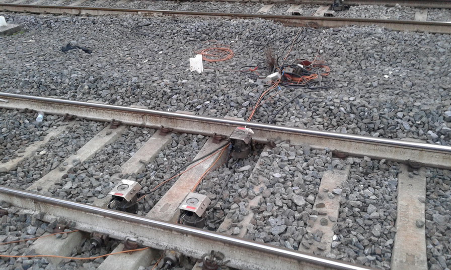

Fotografato a firenze rifredi...cinque metri dopo il segnale...cos'è?

Visto anche dalle mie parti: dovrebbero essere pedali per il comando dei dispositivi di avviso dell'approssimarsi di un treno nella tratta interessata da lavori lungo la linea. I dispositivi sono paline gialle poste ad una distanza che sinceramente non so tra una e l'altra, sulla cui sommità c'è un lampeggiante che viene appunto azionato tramite quei pedali, dando così l'avviso che un treno si è immesso nella tratta in oggetto.

grazie mille
