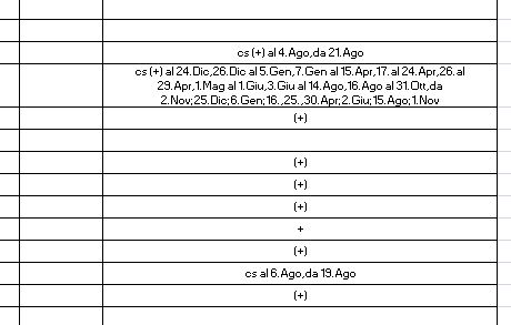

Di recente ho scaricato qualche M 53 tra quelli caricati da Omnibus, il fatto è che essedo nuovo a questo tipo di documento non so bene come "leggerlo" mi spiego: nella colonna "Annotazioni" ci sono a volte dei (+) oppure c'è scritto "nc" e poi tra una data e l'altra a volte c'è un punto a volte punto e virgola altre volte ancora un trattino.. Cosa significano?? :? :? :?: :?

Il Ferroviere ha scritto:
Ciao a tutti, mi chiamo Domenico.
Grazie.
Allora:
(+) = non circola i festivi
+ = circola i festivi
nc = non circola
Le date tra parentesi sono i giorni in cui il treno è soppresso e tra una e l'altra vi è una virgola. Tra singoli giorni troverai scritto Ma;Me; .. sta solo per differenziare i periodi e i giorni. Il trattino è posto tra due date, quindi il periodo di circolazione.

Grazie FrecciArgento AV.. E "cs" immagino stia per corsa, giusto?

"cs" sta per "Circola Sempre.

Un ultima domanda dato che nella legenda non è riportato.. Quando c'è una sola data specifica come in questi casi, significa che il treno passa solo quel giorno ?? :arrow: :arrow:
date.PNG [ 1.76 KiB | Osservato 23570 volte ]

Sì.

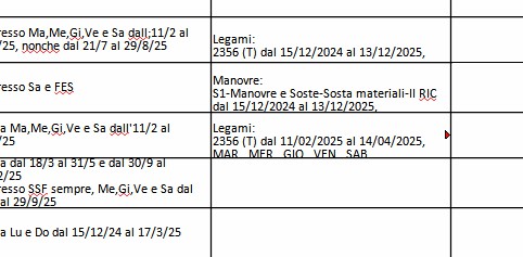

Cosa significa la dicitura "Legami" e come si spiega solo su alcuni treni, come "Manovre" ?
Immagine 2025-01-28 160435.jpg [ 37.83 KiB | Osservato 13897 volte ]
