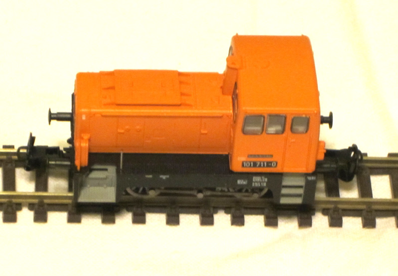

Ecco la prova che ho fatto (dovrò cercare un cartoncino grigio: lo sfondo bianco riflette troppo). La locomotiva è in TT, il binario in H0m. Per ora non ho binari in TT e non so se mi convenga neppure prenderli.
Prova_per_TT.JPG [ 101.08 KiB | Osservato 3196 volte ]
Appunto: si può usare del binario per H0m anche su un plastico in TT? Non ricordo più che produttore scriveva tempo fa che il suo binario in H0m era auch für TT verwendbar, utilizzabile anche per TT (forse Bemo?).

premesso che ora esistono solo i Bemo cod 100 con quelle orrende traversine, i Peco con traversine troppo strette ed i Tillig troppo larghe, a mio parere userei i Peco H0m cod 75 perchè è vero che hanno le traversine strette per l'H0m svizzero ma giuste per la TT quindi per me l'unico compromesso possibile. Ho visto i Tillig e come ha già detto qualcuno la vedo dura pulire gli scambi con la gomma...
