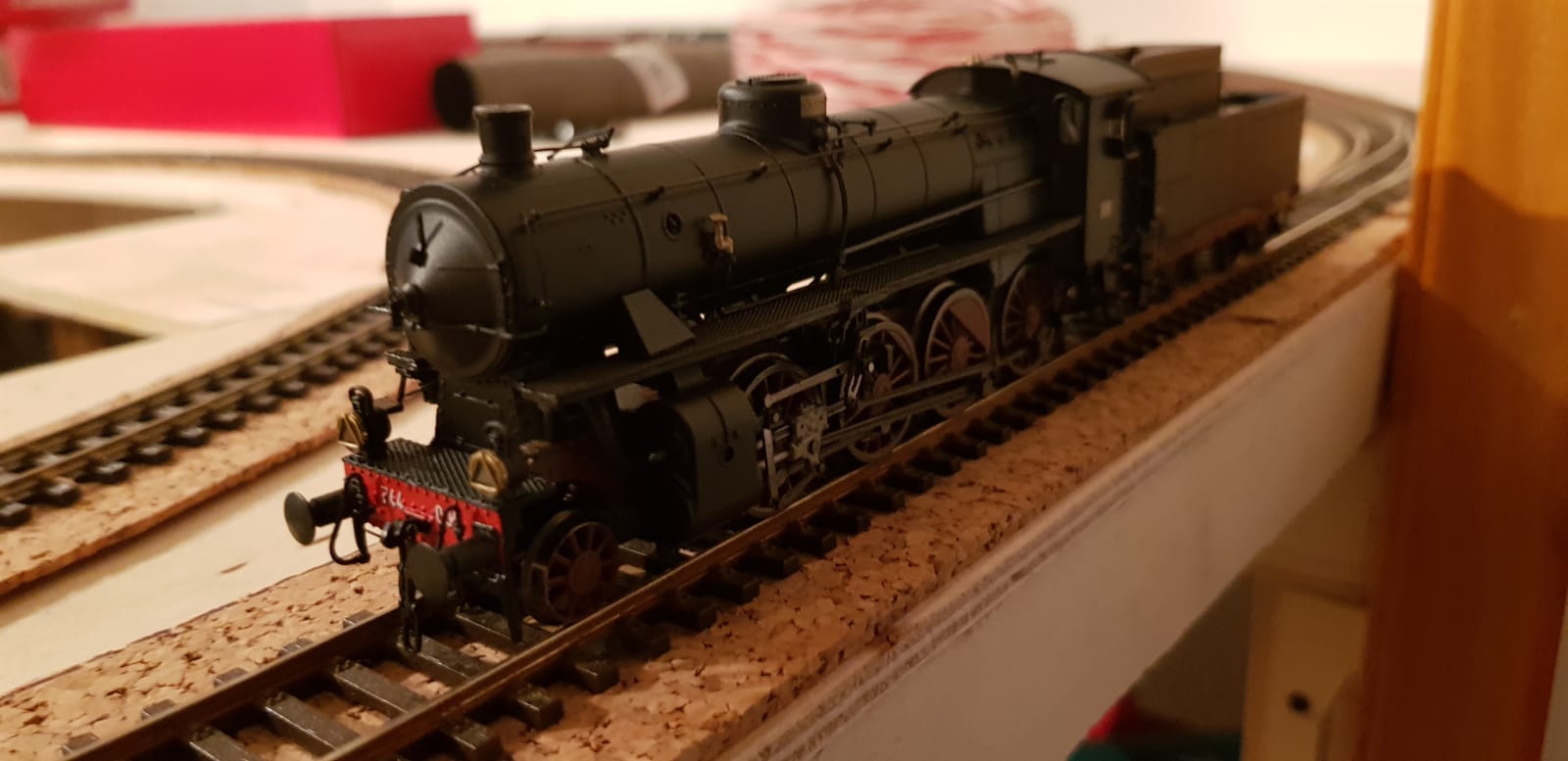

Ho montato i praticabili di Claudio Mussinatto, un lavoro semplice ma che richiede molta pazienza per lo smontare e il rimontare gli accessori da un praticabile all'altro.
Un piccolo ritocco di vernice qua e là ( che devo ancora fare sul mio modello) e il risultato è notevole!
Grazie Claudio per questi pezzi che fai e che permettono di avere i nostri modelli corretti
Fabrizio
Unknown-1.jpeg [ 174.35 KiB | Osservato 4235 volte ]
Commento file: Ecco i praticabili montati sulla mia 744-006
Unknown.jpeg [ 200.19 KiB | Osservato 4235 volte ]

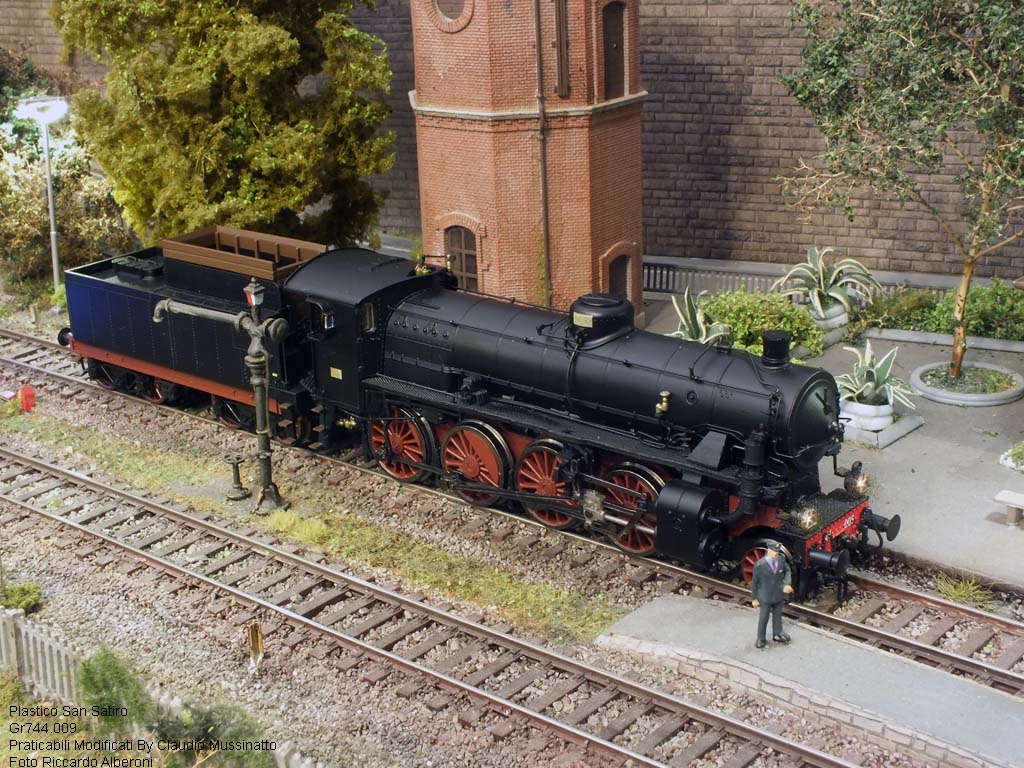

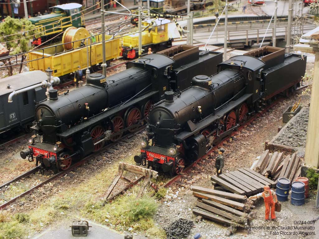

... c'è stato un momento in cui mi ero quasi pentito di aver voluto mettere mano alla bella Gr744.009 con distribuzione Walschaerts che ho acquistato (come avevo scritto quando uscì il modello) solo dopo che i praticabili "by Mussinatto" fossero stati disponibili.
Tutta la macchina sbudellata :lol: ... tubicini, vitine ... sul banco di lavoro ... :shock: :shock: :roll:
Ma una volta constatato, con grande soddisfazione, che questa benedetta modifica è stata realizzata proprio bene, con i non pochi particolari ed aggiuntivi che vanno trasferiti da un praticabile all'altro per effettuare la sostituzione, che si collocano con estrema precisione nei loro alloggiamenti ho preso fiducia ed ho portato a termine, anche con divertimento, il lavoro.
Adesso la Gr744.009 può fare bella mostra in compagnia della sorella 119 con Distribuzione Caprotti.
E' veramente un'altra locomotiva rispetto a prima !
Grazie Claudio !
DSCF9343 copia.jpg [ 217.83 KiB | Osservato 3995 volte ]
DSCF9342 copia.jpg [ 206.66 KiB | Osservato 3995 volte ]
DSCF9341 copia.jpg [ 227.76 KiB | Osservato 3995 volte ]

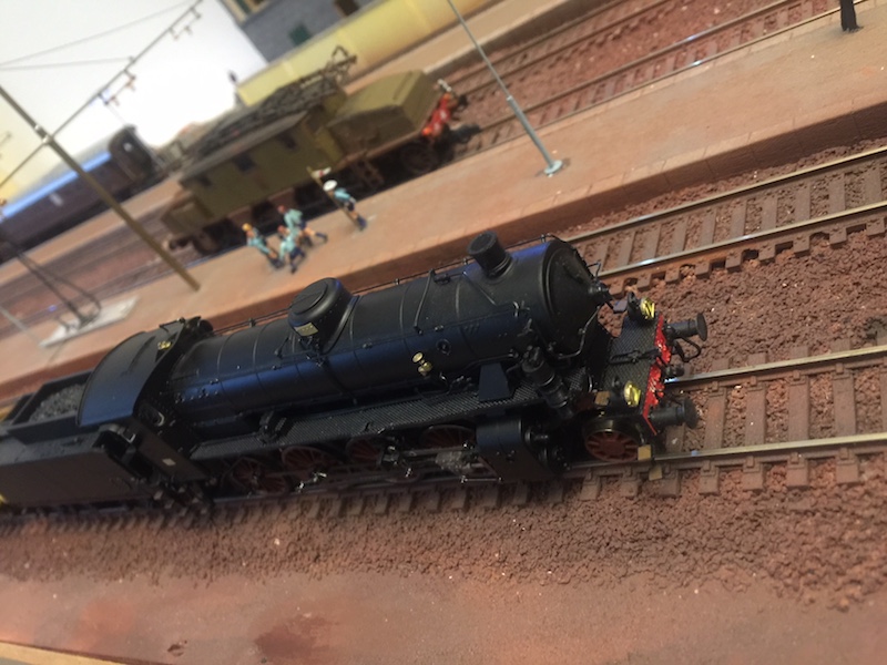

Non posso esimermi dal mostrare la mia 744 con i praticabili nuovi nuovi.
Grazie a Claudio per l'accurato lavoro di progettazione e realizzazione: ora la 744 ha acquistato una nuova linea.
IMG_9501.JPG [ 168.06 KiB | Osservato 3731 volte ]

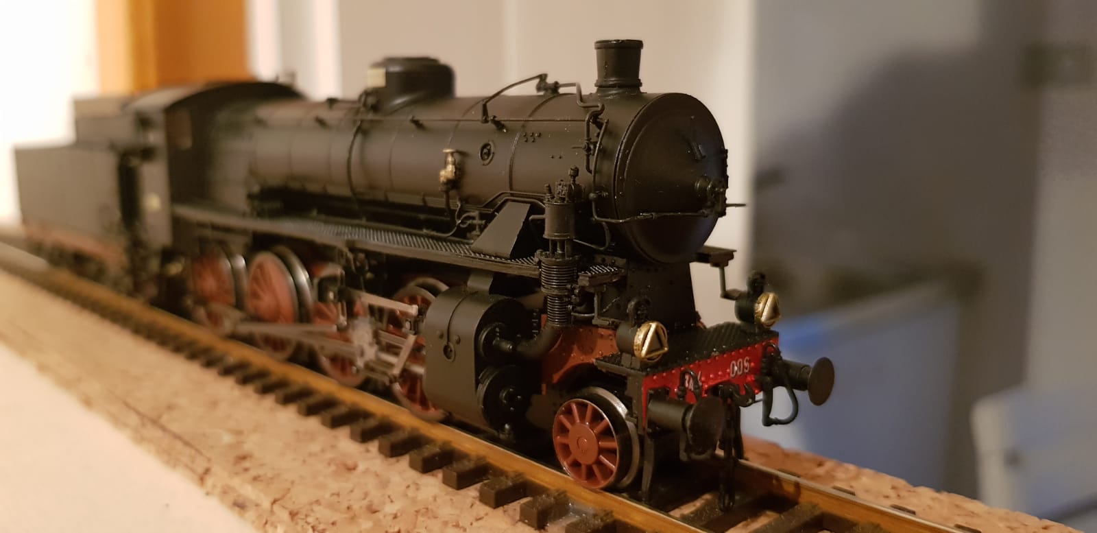

Salve a tutti,
mi aggiungo a chi ha voluto montare e sostituire i praticabili di questa macchina con quelli forniti dal sig. Claudio. Confermo quanto è già stato scritto da altri. La macchina cambia completamente aspetto e si avvicina di molto al modello reale. I praticabili sono ben fatti e restituiscono molto in termini visivi alla linea della 744.
Complimenti per il lavoro svolto e per aver contribuito a rendere questo modello migliore.

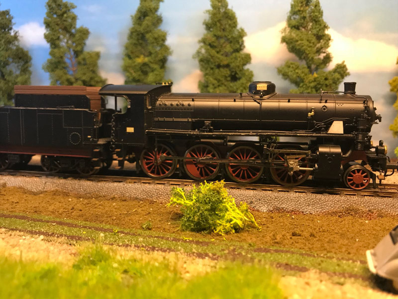

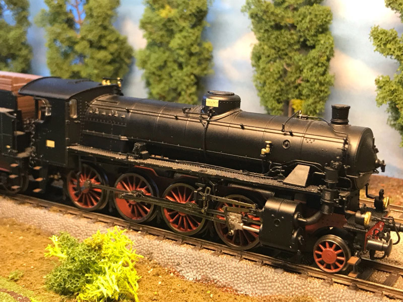

Aggiungo un paio di foto.
Grazie ancora
Gr744_Mussinatto.jpg [ 87.57 KiB | Osservato 2486 volte ]
Gr744_Mussinatto (2).jpg [ 98.84 KiB | Osservato 2486 volte ]
Luciano
