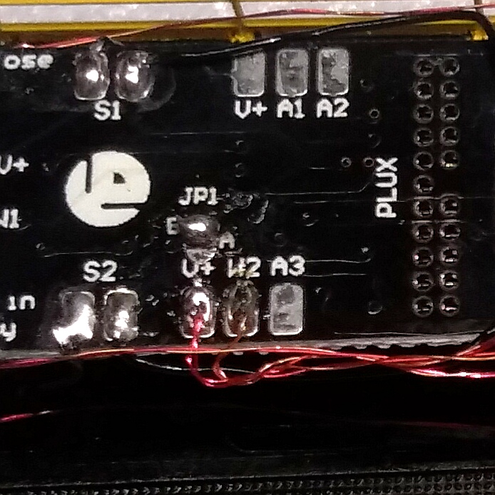

Buongiorno,
nelle istruzioni presenti con il modello ACME Ne 120 è scritto che con l'uso in digitale necessita chiudere il contatto del jumper 1 (vedere foto allegata). Ho provato ad installare il decoder ESU locksound v.5, senza seguire le istruzioni citate e sembra che il modello funzioni senza problemi.
Sapete dirmi se la modifica indicata da ACME sia realmente necessaria ?
A presto
Pasquale

Ti ringrazio per la risposta. Quale dei due contatti dovrei chiudere, centrale con lato A o B ?
Pasquale

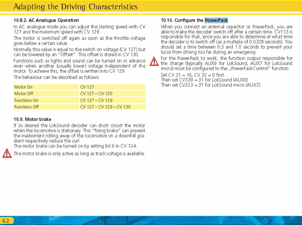

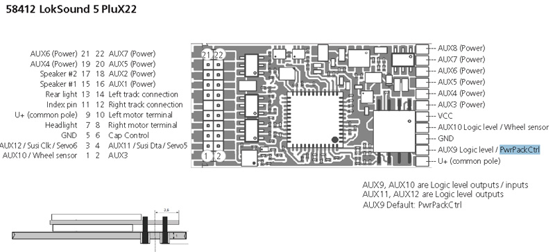

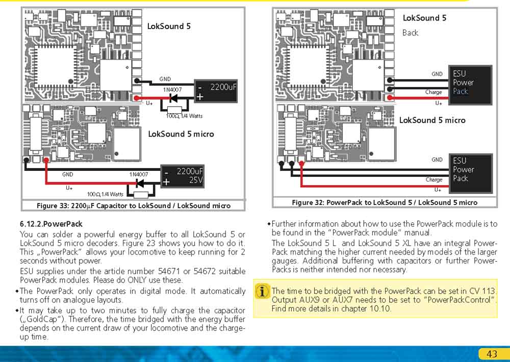

Sul manuale del decoder ho trovato delle informazioni sul powerpack che riporto di seguito, ma non mi sembra ci sia niente di utile.
Pasquale
