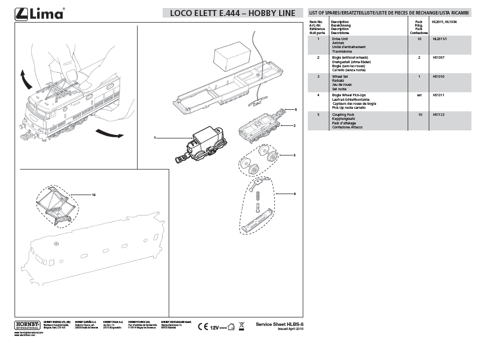

Ciao a tutti, non riesco a trovare una risposta in merito alla 444 articolo HL 2011.
Ha il motore a G, oppure il classico cardanico?
 Oggetto del messaggio: Re: Honrby/Lima Hobby Line E 444
MessaggioInviato: sabato 2 novembre 2019, 21:09
Messaggi: 6858
Mi pare che abbia il sostituto cinese del G, una via di mezzo fra un cardanico e un Tenshodo: il motore è nel carrello ma è longitudinale e non trasversale.
Solo la D.445 dovrebbe essere cardanica.

Può esserti utile?
YAFSS_277.jpg [ 140.9 KiB | Osservato 2538 volte ]

Si, molto utile.
