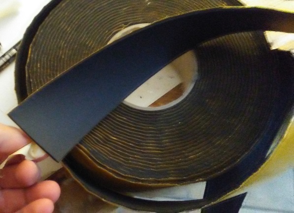

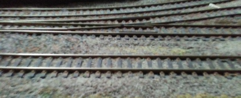

Antonio bella domanda :?:
Francamente non lo so se viene venduto anche biadesivo, quello che ho è questo….
massicciata.jpg [ 97.03 KiB | Osservato 2232 volte ]
nastro.jpg [ 85.67 KiB | Osservato 2232 volte ]

Che poi si trova anche nei vari centri Brico, giusto?
Non so se sono lo stesso materiale, ma mi pare di aver visto questo tipo di rotoli anche lì.

olimpionic2007 ha scritto:
Non conoscendo i materiali che questo settore (idraulica) mette a disposizione, forse faccio una domanda stupida.....
........ ma per caso, di questo materiale, ne esiste una versione già adesiva da tutti e due i lati? :oops:
Tipo il nastro biadesivo per interderci :mrgreen:
Se così fosse, direi che sarebbe molto più veloce da usare, sia per fissarla al piano e sia per metterci poi sopra il binario.
Si risparmierebbe tempo e colla.
Se proprio non esiste adesivo sui due lati, puoi sempre mettere del nastro biadesivo sul lato liscio e attaccarci sopra il binario!
