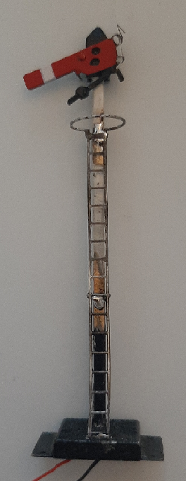

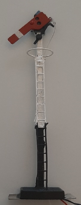

Innanzitutto ho dissaldato la scaletta del segnale, insieme alla base di quest'ultimo e al piccolo circuito stampato presente al di sotto della base. Ovviamente è essenziale fare attenzione al cavo che movimenta l'ala che è, credo, in nylon e quindi sensibile al calore. Inoltre è necessario porre attenzione anche al cavo elettrico che alimenta il microled all'interno del segnale, in modo da non danneggiarlo.
Ho quindi girato di 180° la piantana del segnale con quest'ultimo e risaldato il tutto alla base. Quindi ho provveduto a risaldare anche la scaletta ed il circuito stampato.
Di seguito un paio di foto del lavoro a questo punto:
Segnale_raw_1_mini.png [ 227.81 KiB | Osservato 4247 volte ]
Segnale_raw_2_mini.png [ 251.24 KiB | Osservato 4247 volte ]
In queste prime foto il segnale appare già con il colore corretto bianco e nero, poiché sulle prime avevo pensato solo di riverniciarlo. Purtroppo la resa non mi piaceva.

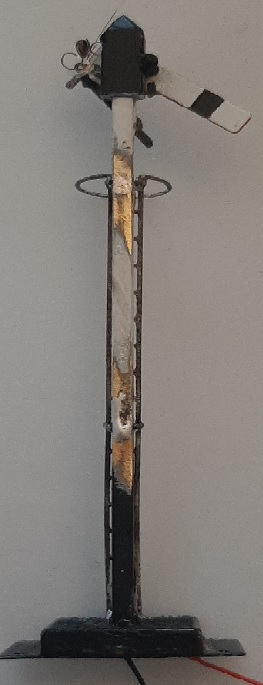

Successivamente ho provveduto a riverniciare il tutto con i corretti colori bianco e nero, così come da foto:
Segnale_finito_mini.png [ 219.95 KiB | Osservato 4247 volte ]
Di certo così appare meno sbagliato e più aderente al vero.
Il punto è che mi sono chiesto perché essemme li assembli e vernici così palesemente errati. Ammetto che l'errore fu mio di non controllare, ma mi sembra strano che il montaggio è eseguito propriamente al contrario, soprattutto alla luce del prezzo non proprio economico. Domande che troveranno mai risposta? Chissà...
