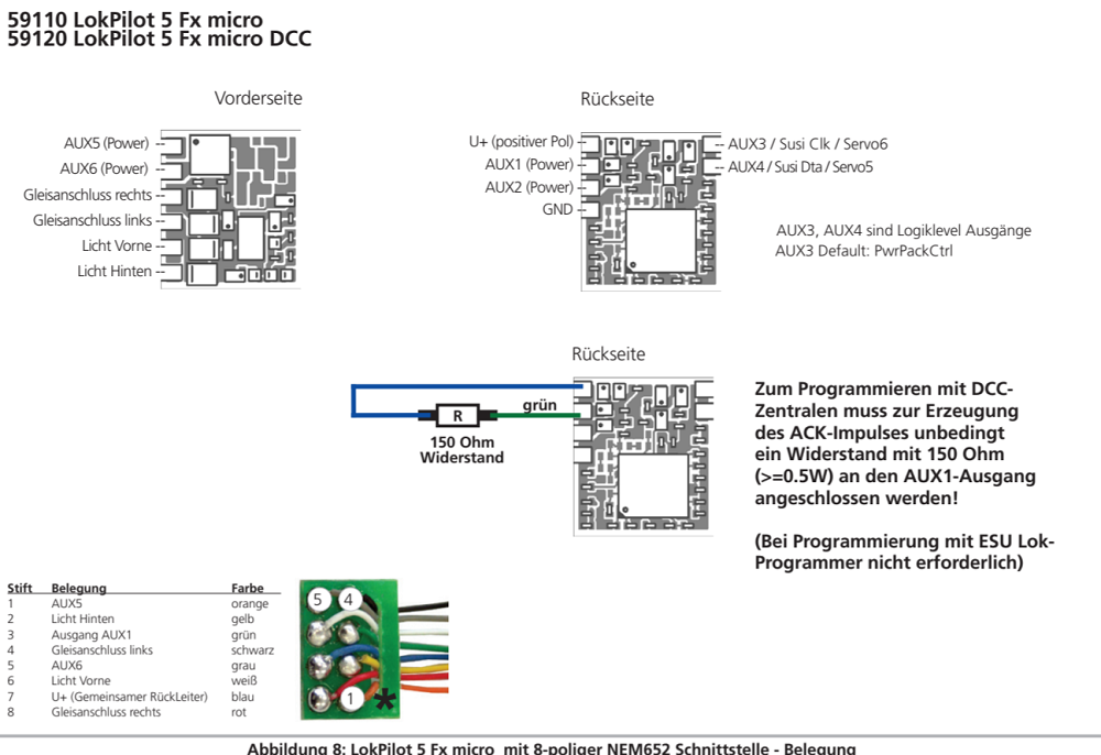

Nella foto del Lokpilot Fx v4 54620 si vedono chiaramente i fili per ogni uscita. Nel manuale trovi lo schema di cablaggio.
Nella foto del Lokpilot 5 Fx micro 59120 mancano due fili, probabilmente sono da aggiungere, ma il manuale non è ancora pubblicato, quindi difficile rispondere.

I Micro V5 FX ancora non li ho usati quindi ti posso solo allegare questa immagine
2020-05-12.png [ 254.54 KiB | Osservato 3226 volte ]
