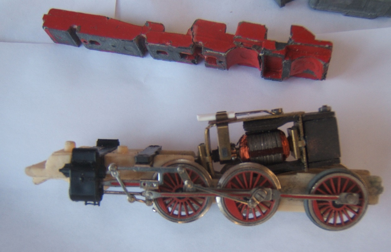

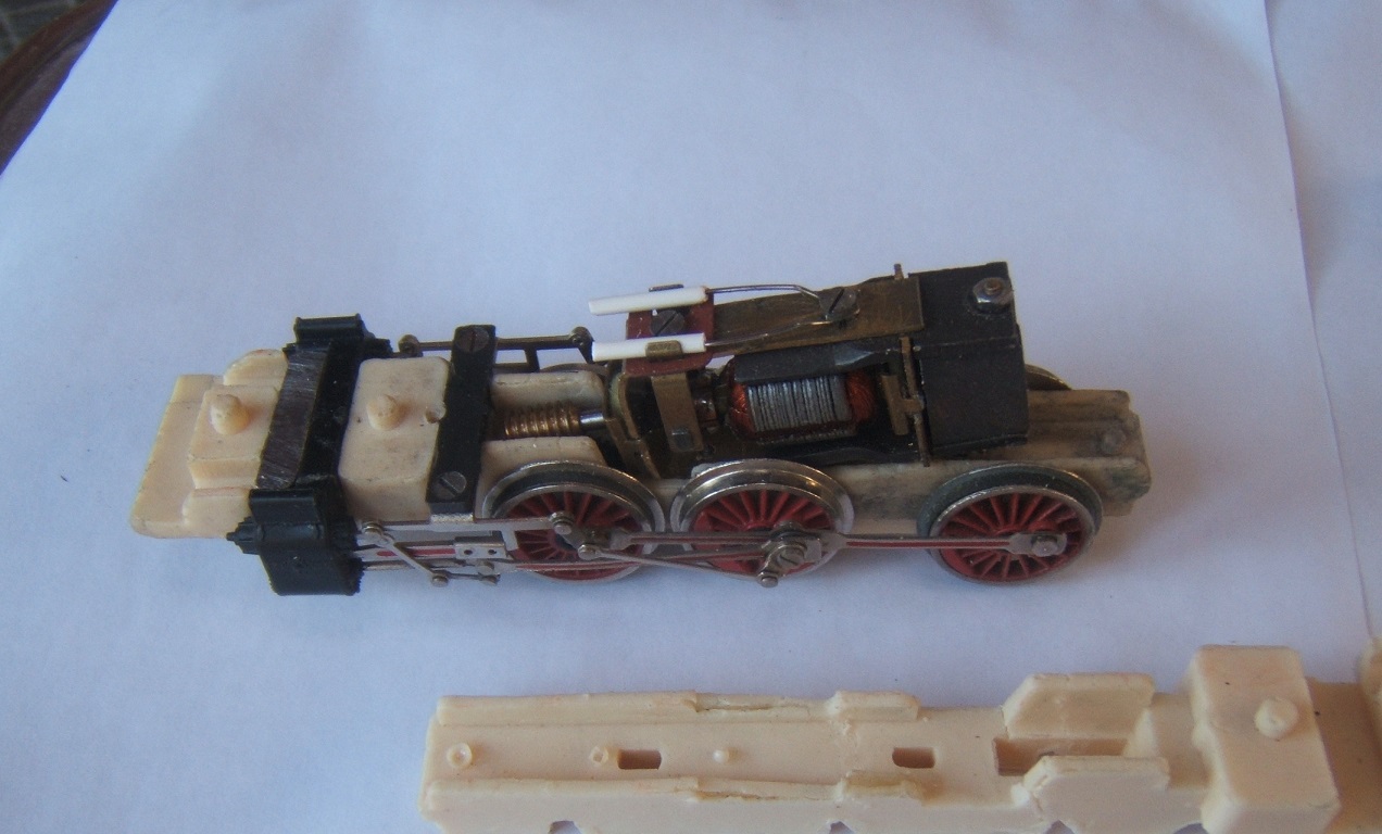

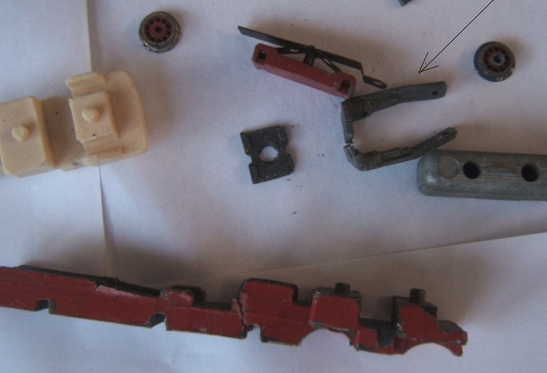

Concordo con l'osservazione e aggiungo un paio di cose. Mi sono trovato a ricostruire tutto il motore della P 8 Liliput di vecchissima produzione, dove la forcella di contenimento del magnete era del tutto sbriciolata (zamac). Dalle foto che accludo si può notare che ho riprodotto la forcella in ottone e riposizionato il tutto come in origine. Il braccio superiore del magnete deve avere una giusta distanza, tanto quanto l'inferiore, e occorre controllare anche la distanza delle spazzole. Controlla inoltre che il telaio, anch'eeso in zamac, non stia iniziando a deformarsi, il che confliggerebbe molto con il movimento.
Come puoi notare, persino il telaio della P 8 era crepato e sbriciolato in alcuni punti. Copia in resina e adesso funziona tutto perfettamente.

Aggiungo: i due rami della molletta di contenimento, che tengono fermi le braccia delle spazzole, devono essere isolati. Nella foto mancano ancora i cavetti di corrente, saldati in un secondo momento ciascuno al suo polo di destinazione, dopo aver constatato il giusto isolamento.
Buona fortuna.
