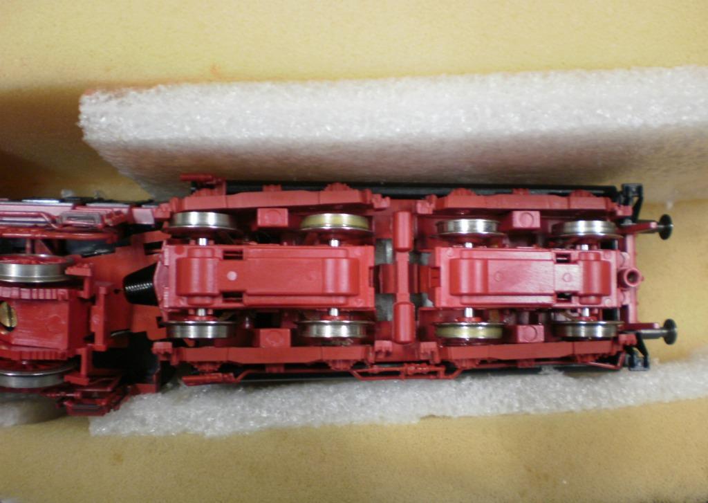

Qualcuno può dirmi come si smontano i carrelli (motorizzati) del tender della BR 23-105 della Roco? Devo cambiare gli anelli di aderenza e non trovo alcuna fessura ove fare forza per togliere il coperchio dei carrelli. E una seconda richiesta: ma 'sto maledetto tender come si apre? Non vedo viti o incastri. Qualcuno mi può aiutare? Grazie.

Ciao, se non ricordo male si allargano le fiancate del tender. Mentre i carrelli devi fare pressione con un cacciavite piatto nelle fessurine del carter in plastica, si vedono nelle foto postate.

Secondo le istruzioni (fig. 13)
https://www.roco.cc/doc/an/1/de/63226-BA_8113.pdf
sembra che basterebbe levare le fiancate dei carrelli, per cambiare le cerchiature.
In fig 5 e 7 lo smontaggio cassa tender.

Fatto! Grazie a tutti!
