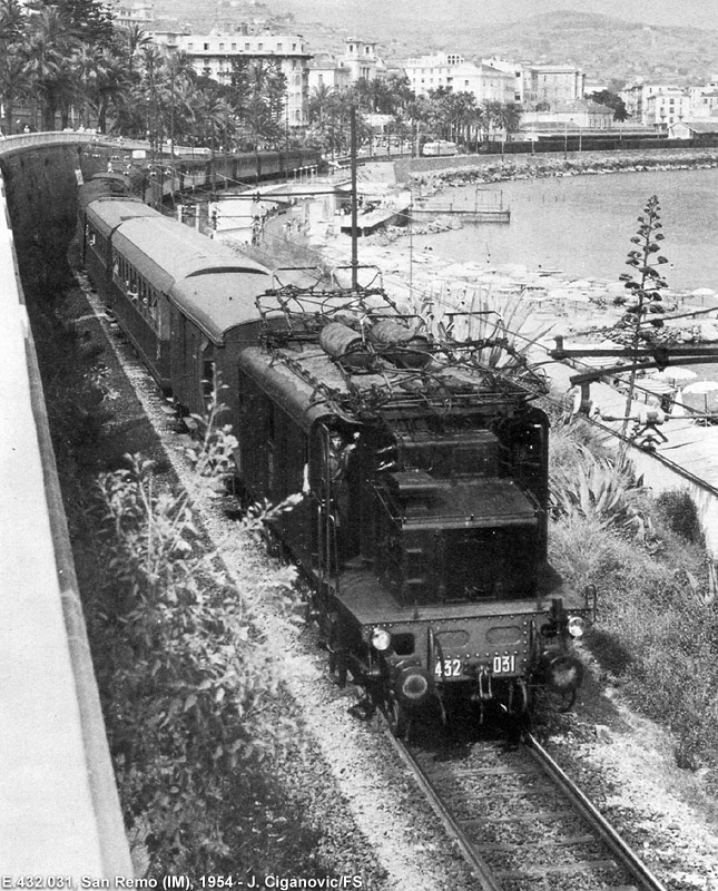

Posseggo, nella mia collezione, l'articolo di cui all'oggetto. E' un modello che sono stanco di far girare sempre da solo in quanto, vista la sua epoca e livrea, lega molto con carrozze abbinabili che, fra quelle che posseggo, non ho, se non in serie limitatissima. Infatti le uniche con livrea verde sono le 10-20-30.000 del convoglio Napoli-Foggia con la sua 626-050 nera, quindi da scartare, e una 100 porte. Considerato che il resto che posseggo parte dalla livrea successiva castano-isabella, qualche "cultore" di corretti abbinamenti potrebbe darmi dei suggerimenti generici per poter far trainare a questa 432 finalmente qualcosa senza cadere in un ridicolo anacronismo? Altrimenti pazienza, continuerà da sola. :(

Salve.
Sei fortunato perché la 031 negli anni 50 aveva ancora la livrea nera. La foto postata è stata fatta nel 1954 a Sanremo. Quindi puoi abbinarla tranquillamente con carrozze castano isabella.

MessaggioInviato: venerdì 15 gennaio 2021, 14:58
Messaggi: 1080
Grazie, ma la foto l'ho disponibile sul computer, avendola salvata tempo fa.
Se poi osserviamo bene la foto, in fondo si vede la sagoma chiara della 444 Belvedere.

Ciao Riccardo. La foto che hai postato indica chiaramente la composizione. Ho osservato le carrozze ma non sono riuscito a capirne la tipologia. E' una riflessione più che una domanda, ma sicuramente tu riesci ad individuarla con più "occhio" di me'.
Ciao e grazie.

Salvo probabili errori:
postale 2assi cassa in legno+tipo46c\bz33+tipo21a\bz+?+?+tipo34\38+tipo34\38+tipo21a\bz+tipo37abz+tipo37abz+?+abzr(forse1949)
Ma che precisione. Hai usato la lente.....

Messaggi: 1777
Il primo non è un postale ma un bagagliaio DI tipo 1920 , c'è la vedetta del capotreno .

Acc infatti avrei dovuto usare al posto di probabili CERTI.
Esatto libli II quindi:
Di tipo20+tipo46Bz33+tipo21A\Bz+?+?+tipo34\38+tipo34\38+tipo21A\Bz+tipo37ABz+tipo37ABz+?+ABzR(forse1949R).
No niente lente ingrandimento programma fotoritocco ;osservazione delle differenze(e non ho visto
la vedetta :roll: )
