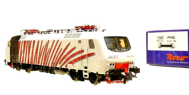

Buonasera a tutti.
Sto per acquistare una Roco EU43 nella recente ricoloritura Rail Traction Company zebrata.
Roco ne ha fatte tre versioni.
Una con la zebratura solo rossa; una con la zebratura solo blu; una che ha metà fiancata con zebratura rossa e l'altra metà fiancata blu.
Quale delle tre versioni circola normalmente in Italia? Una sola di queste o tutte e tre?
Vi ringrazio per l'aiuto. La foto che inserisco è puramente indicativa.

Circolano tutte e tre le zebrature. Per lo più sulla Brennero.
Mauro Crepaldi.
Grazie, Mauro. Vedo in rete che sono state fotografate anche a Verona e Brescia ad esempio.
Cari saluti.

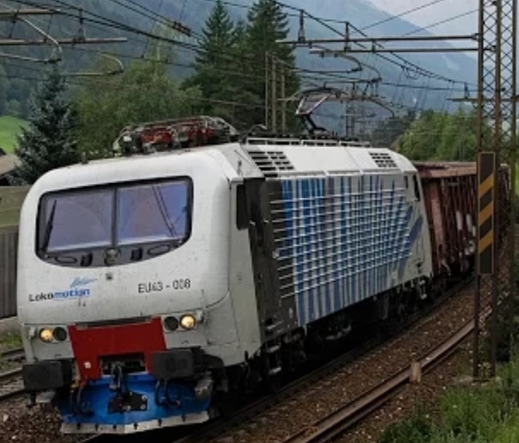

Questa è una
Brenner

Confermo che tutte le zebrate circolano solo in italia, in particolar modo nel nord italia, ed hanno "base" a verona PV.

Tutte le Eu43 circolano solamente in Italia, poiché pur essendo politensione come le e412 non hanno la circolabilità in Austria/Germania. Come dicevano gli atri si trovano quasi sempre sul Brennero, solitamente con merci misti (come i colorati per Vr e Brescia) e anche su intermodali, anche se meno frequenti data la presenza delle nuove Vectron.
