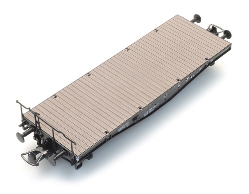

Ho da poco comperato un pianale tipo SSy 45 della Artitec.
Nella bustina degli aggiuntivi sono presenti diversi particolari in fotoincisione da incollare sotto la traversa e sulle fiancate del carro ma non sono presenti gli stanti che andrebbero infilati negli gli otto buchi presenti sul pianale e che altrimenti rimarrebbero antiesteticamente aperti.
Ho pensato che il problema fosse nello smarrimento della bustina degli aggiuntivi della mia confezione ma andando sul sito del produttore tutti i carri della stessa tipologia vengono mostrati senza particolari e non esiste nemmeno la possibilità di ordinarli come ricambio.
Risulta così anche a voi...?

Presumo che la versione del carro non preveda gli stanti. Come al vero, inizialmente i carri erano muniti di stanti che in posizione di riposo venivano collocati sulle fiancate dei carri (Artitec ha fatto alcune versioni con gli stanti collocati ai fianchi - controlla che non sia anche nel tuo caso - un aggiuntivo raffigurante 4 stanti collocati uno sopra l'altro con disposizione testa piedi), ma in seguito durante e dopo la seconda guerra mondiale (molti carri rimasero presso altre Amministrazioni incluso l'Italia Poz 690520-690524) l'uso degli stanti decadde (erano d'ingombro per il carico di carri armati di ultima generazione). Dopo la guerra i carri furono usati anche per altri tipi di carichi (buldozer, grossi tubi ecc...) Le sedi degli stanti sul tavolato ovviamente rimasero a vista. La Blackstar ha fatto la versione del carro italiano (Poz 690523) usando proprio come base il modello Artitec (BS00083). Anche questa versione non prevede stanti.

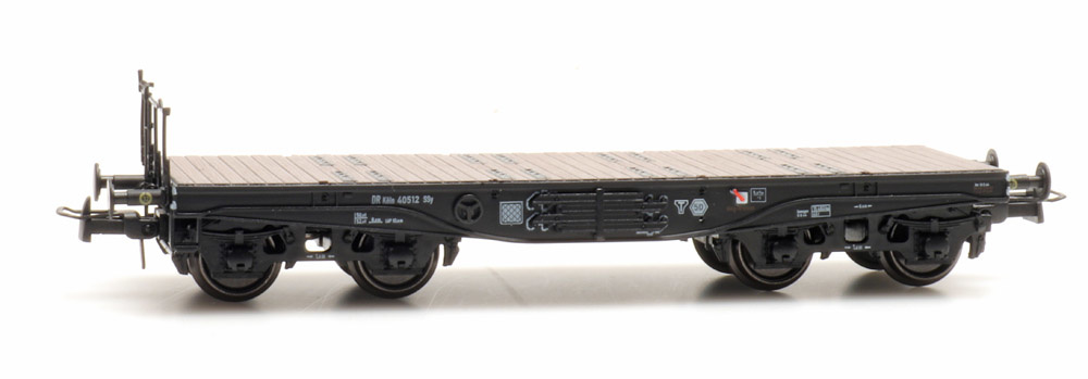

In questa versione del carro si vede l'aggiuntivo per simulare gli stanti in posizione di riposo sulle fiancate.

Grazie Giovanni per la spiegazione tecnica.
Non avrei mai pensato che anche al vero le sedi degli stanti rimanessero aperte, purtoppo sul tuo libro dedicato ai carri scoperti le fotografie sono tutte prese dal basso e il tavolato non è ben visibile.
