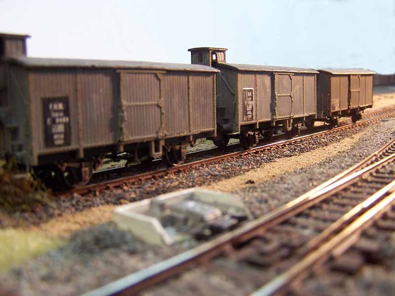

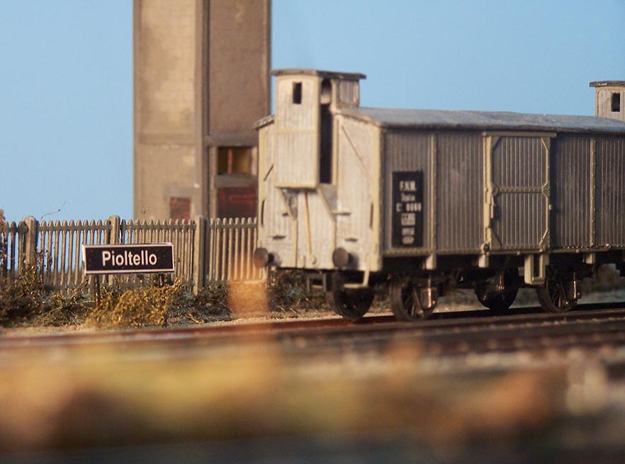

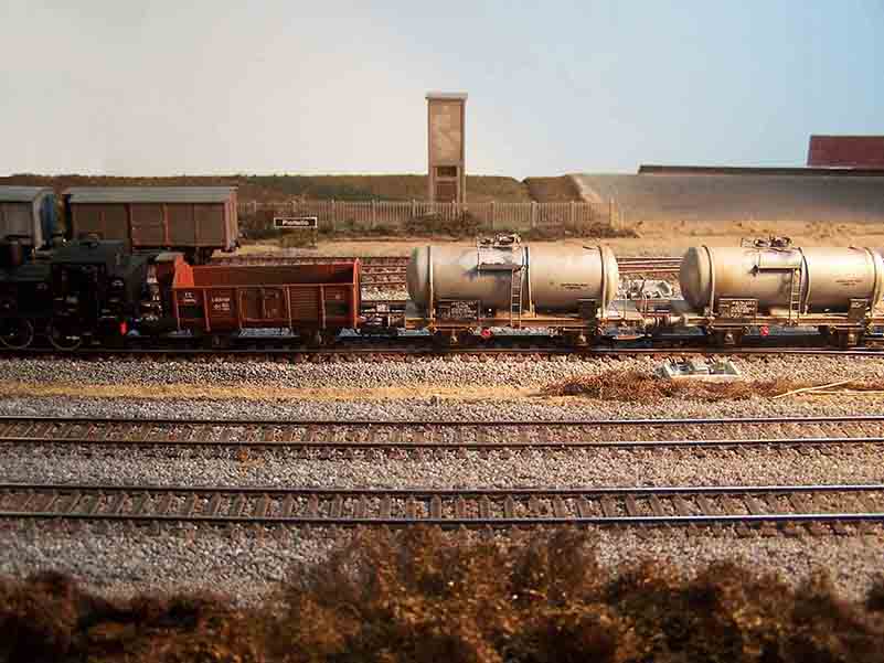

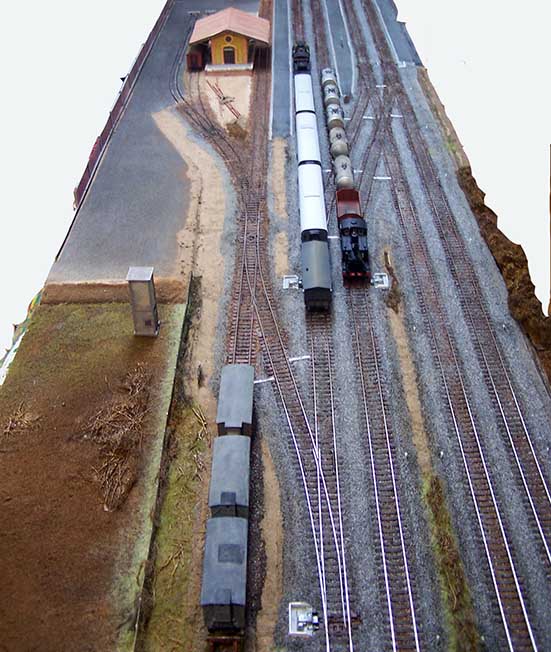

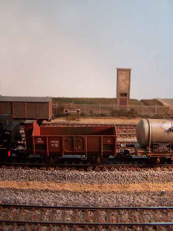

Con una velocità pari a quella con cui procedono i lavori sulla vera stazione ecco l'aggiornamento di quella inscala ridotta. Sono immagini che riguardano il secondo modulo che per praticità verrà con ogni probabilità terminato per primo (chissa quando!).
Prima alcune panoramiche dall'alto poi i dettagli
Ultima modifica di stinky58 il domenica 20 marzo 2022, 11:23, modificato 1 volta in totale.
 Oggetto del messaggio: Re: Stazione Pioltello Limito
MessaggioInviato: domenica 20 febbraio 2011, 19:42
Iscritto il: lunedì 3 settembre 2007, 11:59
Messaggi: 57
Località: VIGNATE
Ecco alcuni dettagli

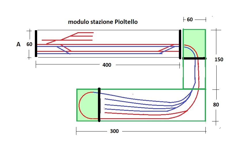

Ho riaperto il cantiere del plastirama di Pioltello con la seria intenzione di ampliarlo in modo da trasformarlo in un plastico operativo.
Ai due moduli quasi completati (dimensioni totali 4 metri x 0,60 metri ho deciso di prolungare sul lato destro il percorso come da schema qui riportato.
Le zone verdi saranno zone non visibili per nascondere i raggi di curvatura alquanto stretti. Le barre nere sul modulo principale indicano i due ponti, uno quello di Pioltello e l'altro quello di Segrate, che serviranno appunto a mascherare i raggi di curvatura stretti.
Il tutto dovrebbe configurarsi come un circuito a osso, noterete come ho indicato in rosso una parte del circuito (andata) e una in blu (ritorno) in pratica dovrebbe essere una sorta di plastico passerella
Funzionamento in analogico.
Per quanto riguarda lo schema relativo alla parte A (uscita del modulo Pioltello di sinistra) non ho proprio idea di come svilupparlo avendo 4 binari o li riduco a due come nell'uscita di destra e poi con un semi cerchio li collego o eseguo due semicerchi in modo che ogni coppia di binari (rosso/blu) chiudano il circuito. Spero di essere stato "spiegato"
Avrei a disposizioni i seguenti spazi :
Per il ritorno un modulo con base di circa 60 cm e altezza di circa 120/150 cm. poi avrei la lunghezza complessiva di 460 cm per arrivare alla parete.
Qualsiasi suggerimento, idea o critica sarà ben accetta
Buona domenica a tutti

L'unica cosa è che 80 cm per chiudere il cappio sono il limite minimo, avresti un raggio di curvatura di circa 360mm. Se devi fare girare i vecchi lima, vai tranquillo, altrimenti, con nuove produzioni, potresti trovare diversi limiti.
Prova ad allargare più che puoi, perlomeno nel tratto del cappio... 500mm di raggio già andrebbe meglio, io lo penserei da 600mm in su, ovviamente devi fare i conti con il tuo spazio...

Noto solo ora che:
Lo scalo merci è quasi inaccessible, perlomeno con composizioni lunghe;
Le comunicazioni rosso /blu sono invertite, se arrivi da sx sul rosso in alto, non puoi accedere al binario blu in basso, così un po' per tutti...

Grazie E656, vedrò di rubare più spazio che posso sul modulo in basso x ampliare il raggio del ritorno. È la parte in uscita al punto A che proprio non ho idea di come realizzarla. Ci penserò e poi chiederò aiuto. Buona giornata

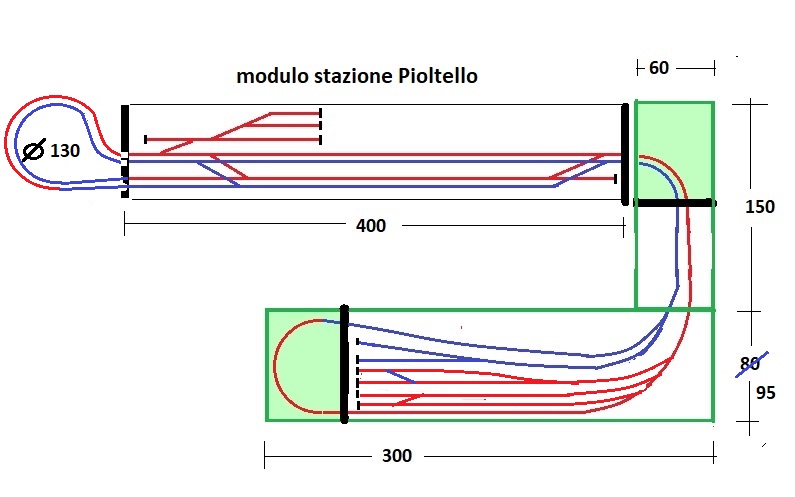

Ecco una prima soluzione
