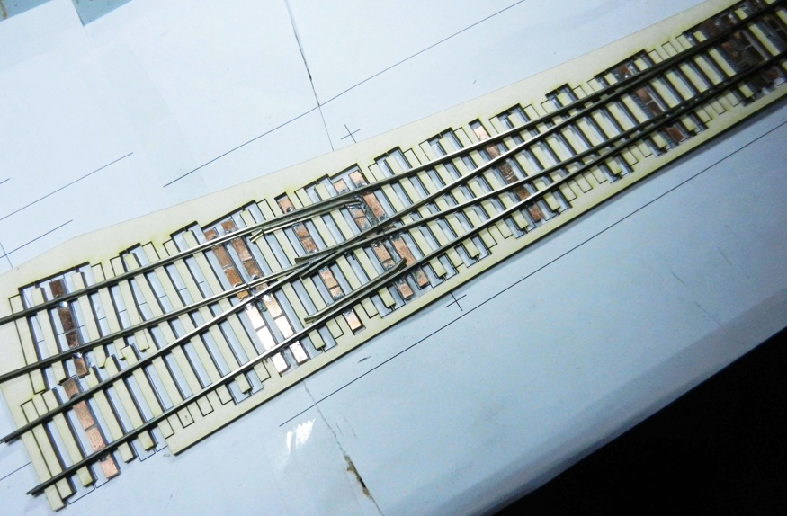

Non ti so rispondere perché io i deviatoi me li sono costruiti su misura (sempre usando le rotaie del flessibili PIKO). In questo modo i deviatoi sono tutti metallici con il cuore polarizzato in funzione della posizione degli aghi.
2021-07-24_153804.jpg [ 183.23 KiB | Osservato 3521 volte ]

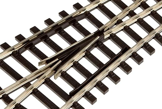

Analizzando il problema direi:
- dal punto di vista meccanico non vedo problemi dato che usando, ad esempio, i servo 9g, questi sono potenti e tramite il decoder puoi regolare sia la velocità di commutazione sia i due punti di appoggio alle rotaie. Non serve ritenuta.
- dal punto di vista elettrico: hanno il cuore in plastica (immagine) e questo potrebbe dare qualche incertezza con le locomotive a passo elettrico corto (Kof, D214, ecc.) quando si spostano lentamente. Nel caso si presentasse il problema, dovrebbe valere la soluzione usata per i PECO insulfrog (https://dccwiki.com/Peco_Insulfrog)
La soluzione migliore credo sia acquistarne uno e fare un po' di prove.
2021-07-24_201114.jpg [ 85.62 KiB | Osservato 3470 volte ]
