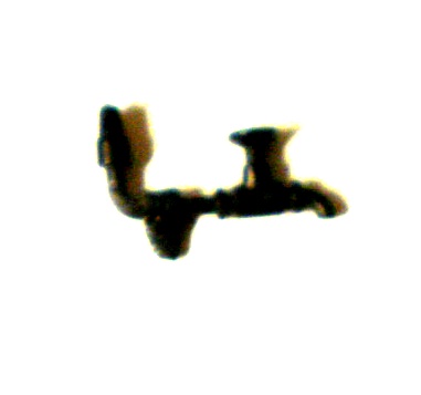

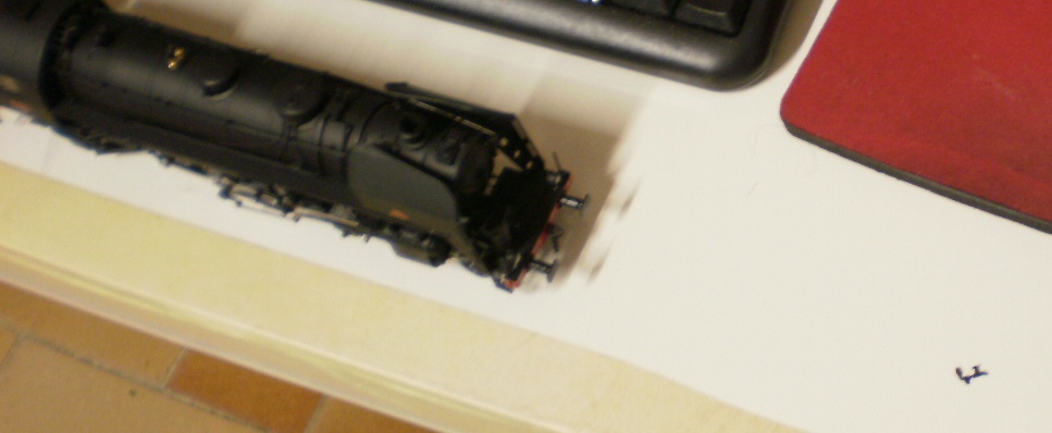

Sto tentando di rimettere a posto la 141R della RR made in Brescia.
Una macchina che è sempre stata in vetrina, ma che, come la sfiori, perde particolari, le scalette si spezzano e le plastiche sono ormai vetrificate.
Mi avanza questo pezzo che non so dove possa andare inserito.
Qualcuno mi può aiutare? Grazie in anticipo.
Gino

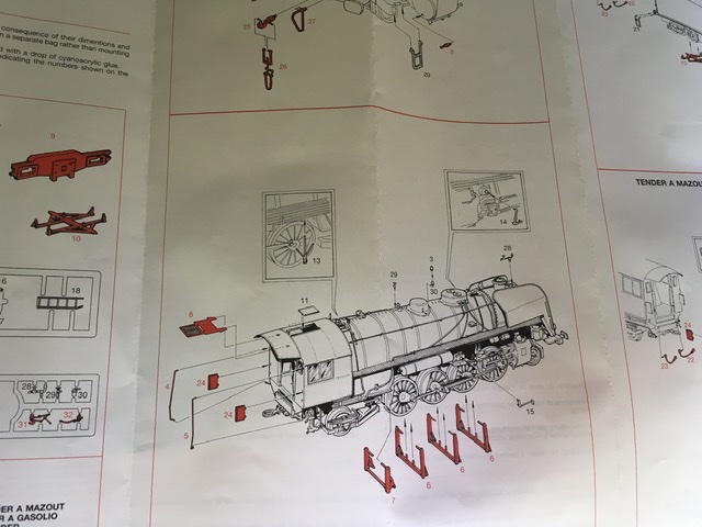

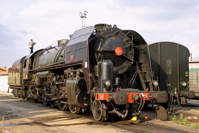

È il particolare n. 28 ma manca il foro per montarlo…..
Dal vero è la valvola a fianco del camino

volendo installare quel particolare, mi potreste dire o far vedere uno schema o foto o disegno di come andrebbe installato? Ho fatto una ricerca su foto di macchine reali e del modello ma non ho trovato nulla. Grazie in anticipo.

Personalmente non lo ho messo .... sul web dalle foto vere e dei modelli Lemaco sembra non sia sempre presente, ma non ho libri in merito. Ho anche il dubbio fosse di quella foggia. Inserisco un link ….

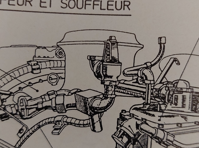

In questo disegno si vede bene dove va posizionata questa valvola (anche se è di un tipo leggermente differente, avendo il rubinetto orizzontale).
Riccardo
