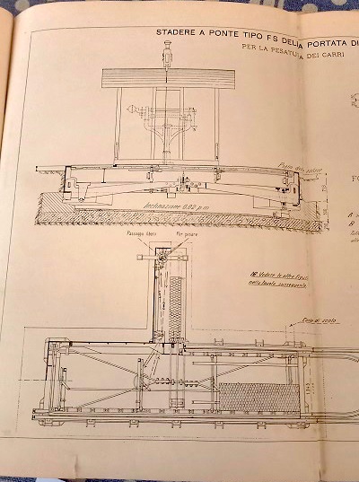

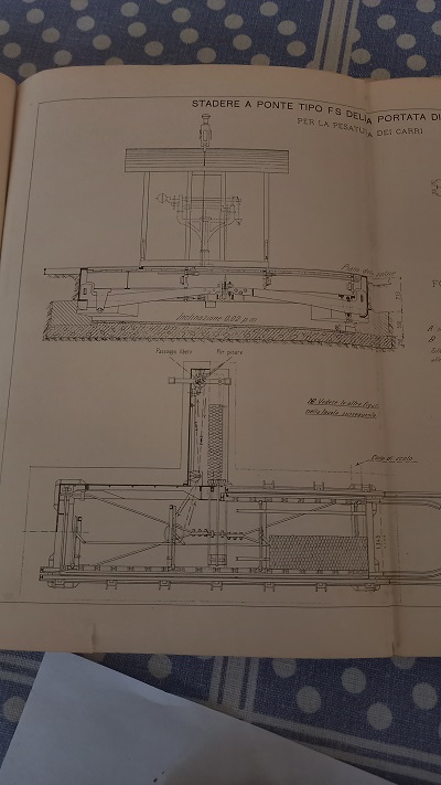

Ecco un disegno....
20220920_180418.jpg [ 77.72 KiB | Osservato 3968 volte ]
 Oggetto del messaggio: Re: Stadera a ponte/pesa carri FS
MessaggioInviato: giovedì 22 settembre 2022, 6:30
Messaggi: 750
Località: FREMO-Calabria
Torrino-Pollino ha scritto:
Ecco un disegno....
Per chi avesse problemi di vista...
Commento file: Un sentito ringraziamento a Torrino-Pollino
20220920_180418.jpg [ 77 KiB | Osservato 3912 volte ]
