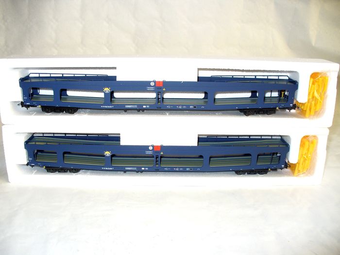

Come già detto da altri, io non sarei così categorico...
DD SNCB LS Models 12523.jpg [ 40.43 KiB | Osservato 3474 volte ]
DD SNCB LS Models 12523 box.jpg [ 38.09 KiB | Osservato 3474 volte ]
Serie 15 SNCB LS Models 12523.jpg [ 119.7 KiB | Osservato 3474 volte ]

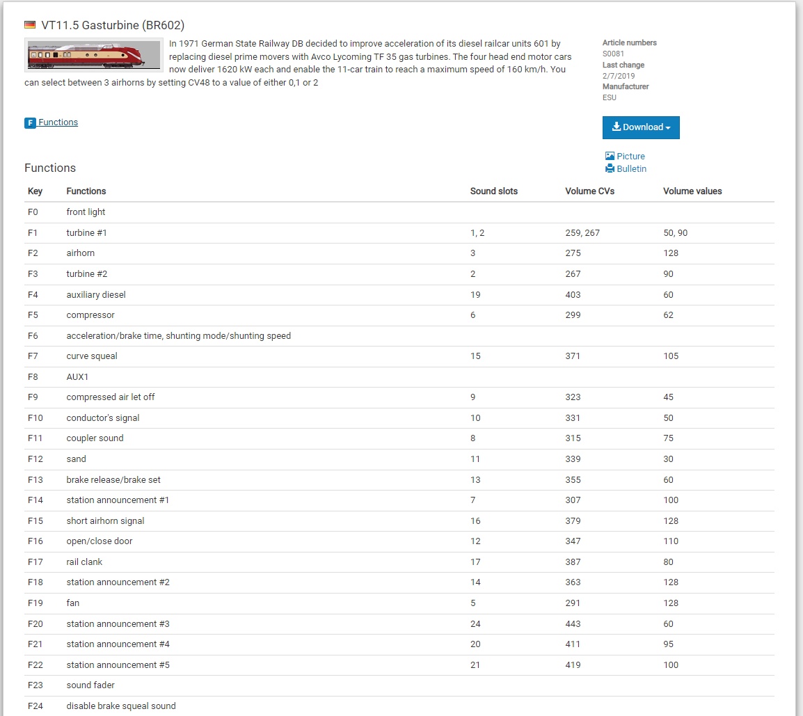

Dal sito ESU:
2022-09-29_162934.jpg [ 208.15 KiB | Osservato 3402 volte ]

In reatà questo è un treno diverso (l'articolo Trix 22100 corrisponde al treno Vt 11.5 cioè al BR601 con motrici diesel da 820 kW, mentre il BR602 riproduce un esemplare con le motrici a turbina a gas da 1620 kW), quindi immagino anche che il file sound sia differente...

Concordo con edel. tra l'altro il 602 (turbine gas) differisce da 601 diesel per degli "schermi" applicati all'altezza del 1° oblò delle motrici

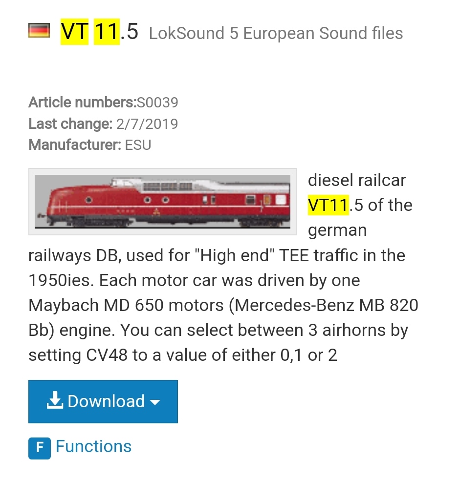

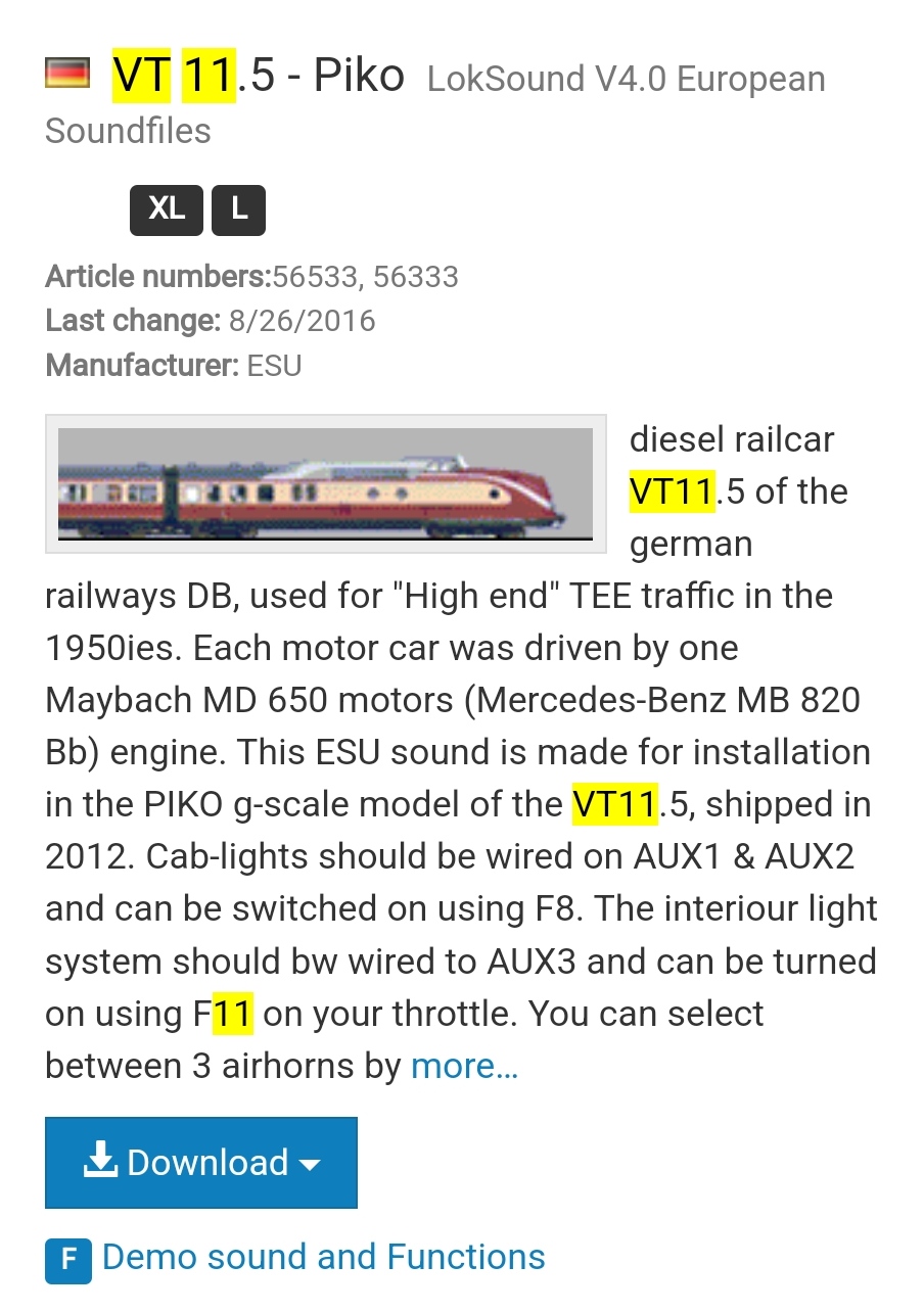

IMG_20220929_172045.jpg [ 257.94 KiB | Osservato 3301 volte ]
Questo per un decoder V4
IMG_20220929_172302.jpg [ 161.56 KiB | Osservato 3301 volte ]
Questo per un decoder V5
Sicuramente in entrambi i casi ci sarà da aggiustare l'associazione tra tasti funzione e luci (le bianche e probabilmente le rosse dovrebbero essere già ok).
NB: il file per il V4 può essere caricato anche su un V5.
