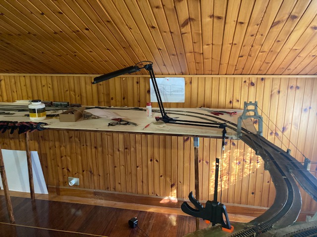

Curve di ritorno (che devono essere in parte nascoste da galleria
IMG_2581.jpg [ 102.25 KiB | Osservato 1333 volte ]

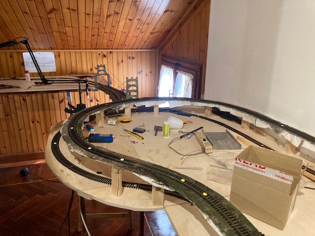

Ponte sospeso che si collega alla terza plancia
IMG_2582.jpg [ 114.64 KiB | Osservato 1333 volte ]

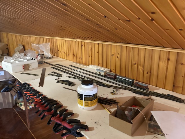

Stazione di testa, oggetto del mio problema, da finire
IMG_2583.jpg [ 103.11 KiB | Osservato 1333 volte ]

Come dice ste.klausen21 (al secolo Stefano), nel caso che i due alimentatori eletromeccanici hanno il ponte e il disgiuntore, se necessario interviene il disgiuntore, anche se con un tempo di ritardo suo di progetto e se collegato a valle del ponte.
Se però gli alimentatori sono del tipo a doppio avvolgimento con zero centrale e solo due diodi e in quel momento le polarità sono invertite uno fa da carico all'altro, e vince quello con la tensione più alta (questa è roba da elettrotecnici che si ricordano); per il disgiuntore vale in discorso di sopra.
Per gli alimentatori elettronici, senza conoscere lo schema e la componentistica interna è impossibile rispondere, posso solo dire che difficilmente c'è un diodo in serie di sicurezza (in tale caso la tensione di uscita non parte da zero ma da 0,6, e non va bene per gli scopi per i quali è costruito).
Teoricamente nelle sue caratteristiche di fabbrica dovrebbe esserci scritto se due, o più, uguali si possono mettere in parallelo, tipicamente è a volte possibiibile è solo per quelli a tensione di uscita fissa.
Guardando le foto, di fatto nulla da dire sugli ovali, ora non ha senso la frase "io in quello spazio avrei fatto".
Mentre sulla stazione di testa, quello da dire ormai è stato detto, e ora tocca a te la decisione finale. In fin dei conti con i tuoi trenini ci giochi te.
Se proprio si può aggiungere qualcosa è questo.
Se riesci a spostarla circa un metro più avanti ci puoi mettere un anello d'inversione, sul tipo di quello che era, o è ancora, presente a Milano Centrale, anni fa ho visto dei lavori a tali binari. Ti aumentano di tanto le possibilità di manovra e gestione dei treni.
Spostando la stazione ottieni anche lo spazio per almeno un paio di binari utili al salto della locomotiva.
Ecco, data la presenza della finestra e pertanto potervi accedere facilmente, al posto del ponte io metterei una parte mobile, incernierata e girevole, allora lì ci starebbe anche l'anello di cui sopra.

Per complicazioni elettroniche intendevo i problemi relativi al punto di unione dei due binari dopo il ponte ( che se non isolati sono in corto) dividendo in due la stazione non ho più questa complicazione, ogni binario ha la sua corrente, solo questo. Il treno in retromarcia, forse non è il termine adatto, ma viene utilizzato in molte situazioni per girare una locomotiva nel senso giusto. Cercando in giro per la rete ho trovato alcune soluzioni, molte non le conoscevo e tra le quali c'è un triangolo simile a quello che ho fatto io. (stazione di Ora e Predazzo). Questo è il link: https://scalaenne.wordpress.com/2010/02 ... nversione/
Per marco_58
per anello di inversione intendi il cappio di ritorno ( quello da realizzare con un ponte diodi') o un'altro?
posso anche eliminare il ponte, ma cosa intendi per una parte mobile, incernierata e girevole?
Beppe

Beppe, parlo di ponte nel senso di opera architettonica.
Vai su google earth e guarda bene la stazione di Milano Centrale.
Attorno all'anello d'inversione vedrai anche un altro binario parallelo che entra in due gallerie sotto la stazione, è dimesso, ma fa parte della storia della stazione e della Milano di un tempo, essendo un'altra storia qui chiudo.
La parte mobile sarebbe, anzi è, una parte di plastico mobile che in tanti fanno per poter accedere o a quello che c'è dietro al plastico oppure per aprire la porta di accesso alla stanza.
In pratica si copiano le parti moboli di certi banconi di negozi, che non potendo fare un passaggio per accedervi lo fanno appunto mobile e magari ci mettono la cassa.
La parte mobile nel tuo caso sarebbe incernierata in un angolo e mobile su ruote per aprirsi e accedeer alla finestra, nel plastico di Stefano ne vedi un esempio
