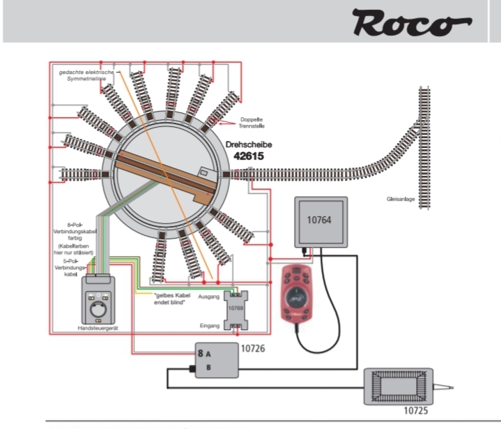

Come dice il buon Cavalli il ponte della piattaforma non inverte la polarità.....e ricordiamo che in analogico è il ponte stesso che alimenta le varie sezioni e non il contrario. Infatti la zona piattaforma va isolata dal resto del deposito perché appunto abbiamo la necessità di invertire la polarita sul ponte una volta girato. In digitale per necessità si devono alimentare direttamente tutti i binari della raggiera per avere sempre alimentato il binario...effetto luci ecc ma non il ponte che prenderà alimentazione dal binario açcoppiato( ci sono soluzioni diverse)
Va comunque isolata dal resto con lk.

Va beh, ho interpretato male il manuale.
In ogni caso la mia sarà di tipo FS o fatta da me o la MFAL.
Se riesco con motore sul ponte.
A dirla tutta con il Marco pensiero, con quel che costano le piattaforme commeriali, l'inversione della polarità al ponte è il minimo che mi aspetto.

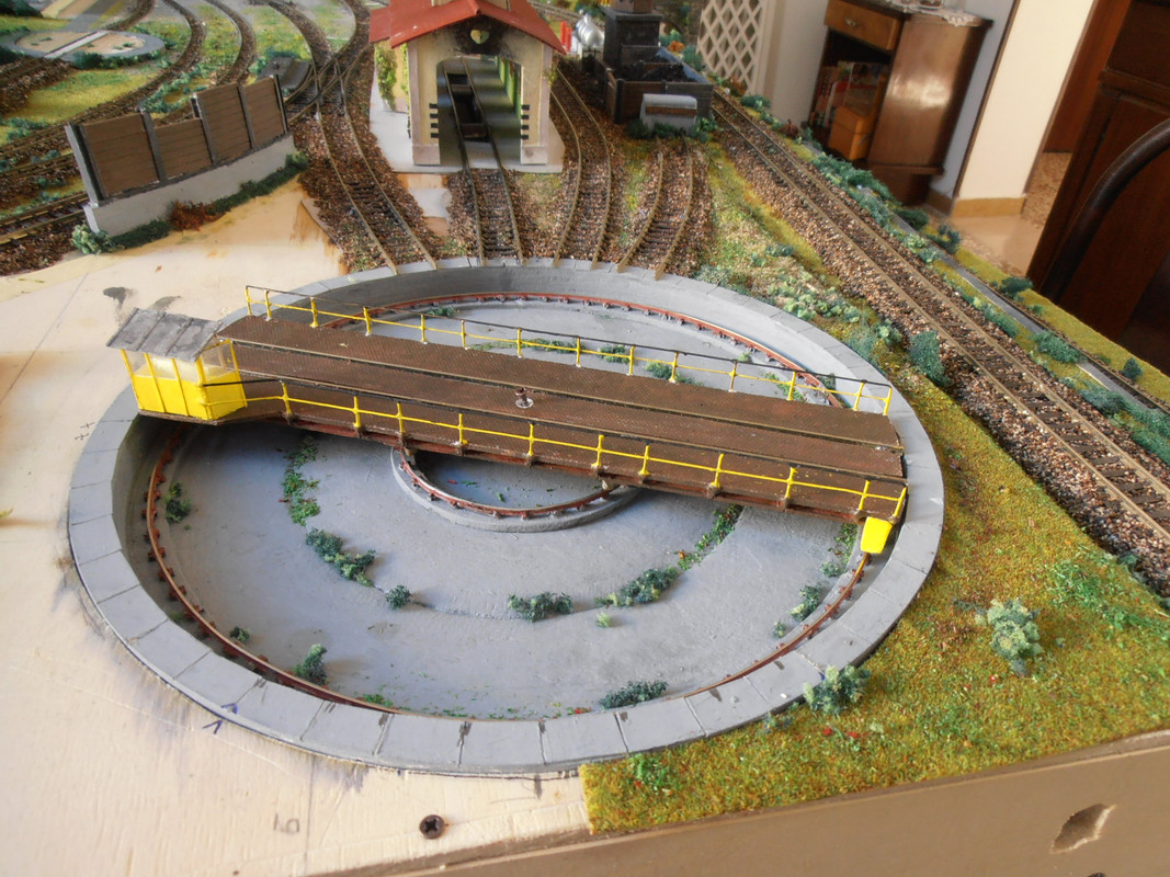

Premesso
a)che io considero l'impianto elettrico del plastico come un male necessario, da ridurre al minimo possibile
b)che come scuola media ho fatto l'istituto tecnico industriale,
b2)passando dopo la terza da elettrotecnica a meccanica con piena soddisfazione
e facendo per diversi anni il perito meccanico per mantenermi all'università
c)che non avevo voglia di passare al digitale, mettendo 70 decoder su altrettante locomotive
vi sottopongo la realizzazione della mia piattaforma girevole autocostruita , aspettando anzi chiedendo commenti e critiche.

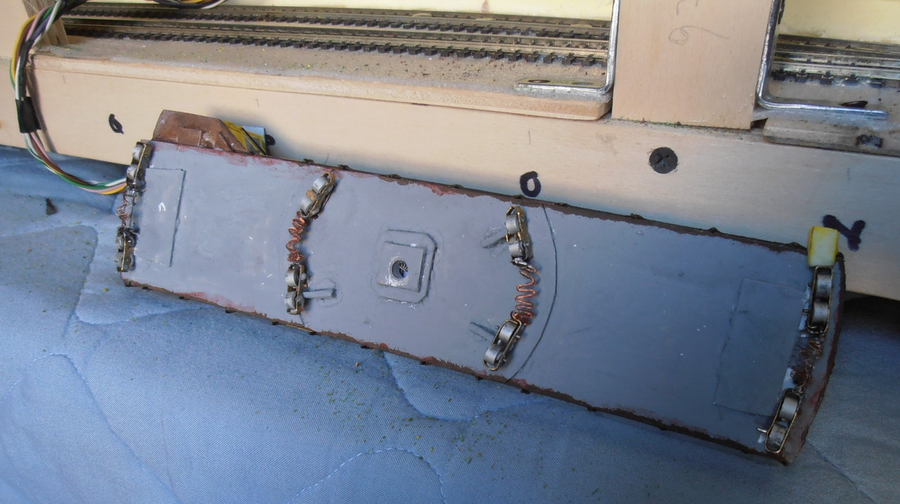

- Alimentazione in continua dal trasformatore dei treni, tramite un commutatore (significa che regolo a mano la velocità di rotazione e i punti di arresto)
- alimentazione del binario di transito sulle due rotaie circolari di rotazione del ponte e contatti striscianti sotto lo stesso
- invertitore sulla alimentazione del binario di transito
- i binari afferenti sono alimentati a parte

per Fao45: tanto di cappello solo per il fatto di averla costruita........bravissimo
Adoro i pannelli con interruttori, pulsanti e quant'altro........
Ben fatto
Brenner
ps: come l hai motorizzata?
