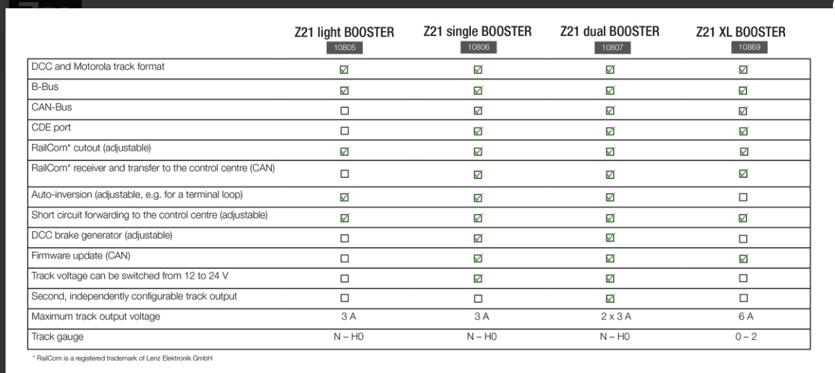

Buongiorno a tutti! Prima di scrivere ho cercato, ma non ho trovato nulla in italiano.... Cortesmente, "sostanzialmente" qual'è la diofferenza fra il booster light Roco 10805 dal 10806 e 10807? A parte le uscite singole o doppie?
...seconda e ultima domanda, mi pare di aver capito che il booster 10805 funziona anche come invertitore di polarità per il cappio di ritorno; se si, serve come booster e come invertore? o come booster o invertitore?
Grazie un sacco!

Qui la comparazione:
2023-02-05_175714.jpg [ 123.64 KiB | Osservato 1241 volte ]
