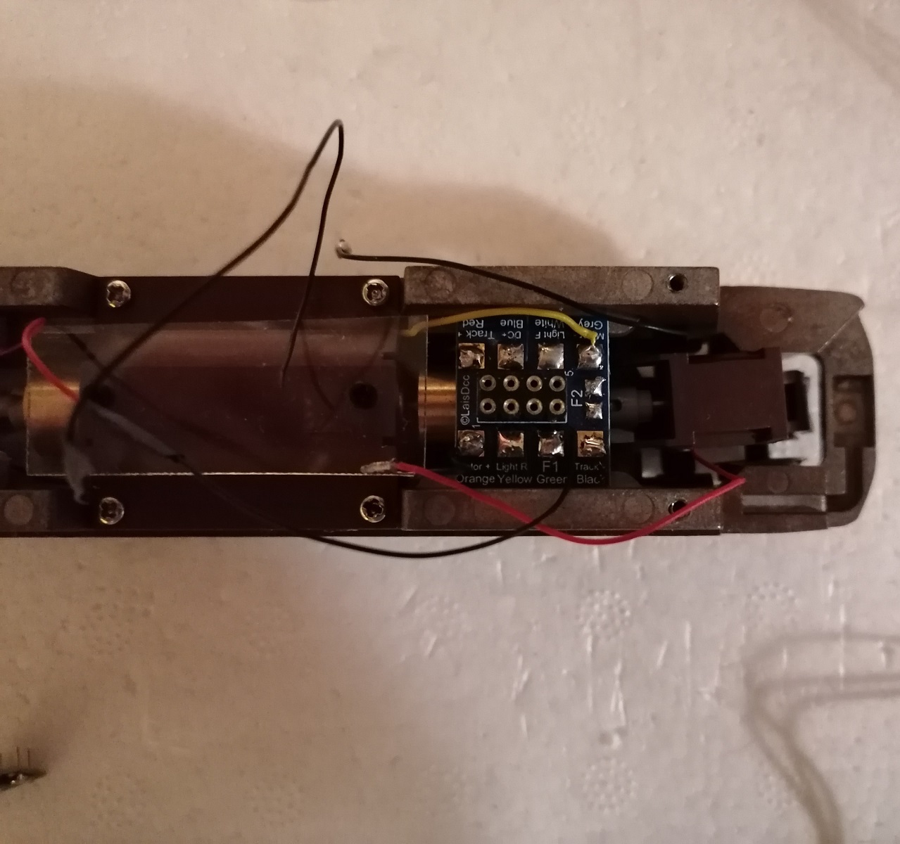

Ciao a tutti, volevo chiedere per favore un aiuto per la digitalizzazione di questo modellino dell'ATM (D442).
Filo nero del decoder su N, filo rosso del decoder su L, filo grigio e filo arancione del decoder sui fili del motore staccati dalla pcb, e per le luci se per favore qualcuno mi può dare una dritta...

Ciao,
Così per quanto si può capire dal tipo di PCB e dai relativi collegamenti al circuito luci (R,W e I) non c'è modo di far funzionare le luci dei circuiti a Led, senza eliminare il PCB originale. Ti conviene una PCB ESU o Almrose sul quale saldare appunto il Rosso e il Nero delle prese si corrente Dx e Sx dalle ruote, il Grigio e Arancio per il motore, il Blu + che dovrebbe andare al filo I nero ed il Giallo e Bianco che dovrebbero servire i fili W e R, munendoli preventivamente di resistenza da 1K ohm.
Quanto detto è comunque teorico perché serve capire se i circuiti Led siano ad anodo o catodo comune.
Rivolgiti a qualcuno esperto.

Concordo con quanto dice James ...
Se smonti e con una foto (entrambi i lati) ci fai vedere come è fatto il pcb ausiliare delle luci ti potremmo, probabilmente, dire se i led possono essere alimentati tramite i fili esistenti o bisogna fare un reworking., se fattibile ovviamente.

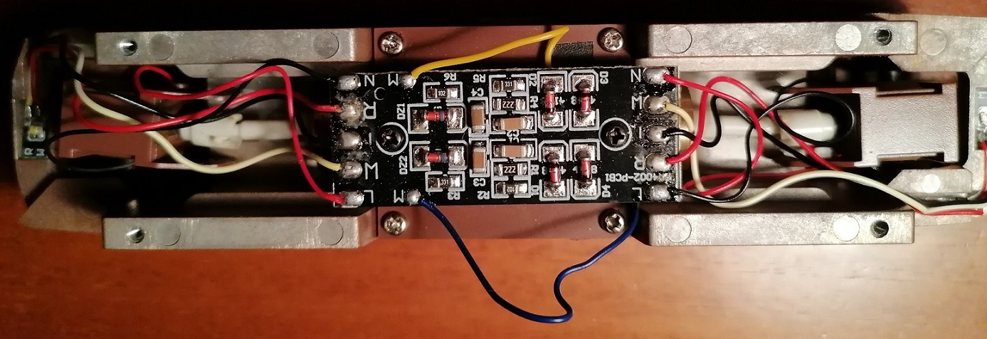

Ecco la foto delle luci
IMG_20230306_111750.jpg [ 145.37 KiB | Osservato 3376 volte ]
Come avete già detto voi purtroppo le luci sono a negativo comune e quindi non si possono collegare al decoder filo blu. Avrei pensato di sostituire la pcb luci con un micro led bianco/rosso a positivo comune...

Si, è fattibile, purchè lo tieni completamente separato dal PCB della macchina. E controlla anche quello, che non abbia un polo in comune con il telaio o tra motore e una rotaia, altrimenti il decoder si brucia appena dai tensione. A mio giudizio fai prima a togliere tutto e farti tu i collegamenti, magari con l'ausilio di un pezzetto di vetronite dove potrai saldare ordinatamente i fili e le resistenze per i led.

Contatta direttamente l'almrose! Aveva fatto i PCB specifici per questa macchina con attacco decoder plux22 e negativo comune per pilotare i led!
 Oggetto del messaggio: Re: Aiuto digitalizzazione locomotiva D442 ATM
MessaggioInviato: lunedì 6 marzo 2023, 12:45
Messaggi: 6418
Per quella macchina ti conviene un PCB generico della Almrose, basta un Plux 16.
Però attento, non tutti produttori fanno i decoder plux 16.
Io sulle Roco 345 e 220 de secolo scorso revampizzate ho messo appunto i plux 16 con decoder Zimo.
Ma i decoder Zimo che non sono così elastici nella configurazione come gli ESU, ma di necessità virtù.
Per i led, adatti un PC dei generici o di altre macchine.
Il costo vale il gioco.

Non puoi semplicemente sostituire i led sulla pcb luci posizionandoli ad anodo comune?

Alla fine ho deciso di togliere tutti i collegamenti originali come suggerito da Alessandro e collegare direttamente i vari fili a questa basetta a 8 pin (foto). Per le luci non sono capace di modificare la pcb originale, per questo metterò un led bicolore con una resistenza da 1000 ohm in serie.
GRAZIE a tutti per i vostri messaggi!

La resistenza la metterei da 1200 o anche da 1500 ohm.

....ma anche di più ... e poi meglio che prevedi un decoder con cui puoi variare l'intensità delle luci.

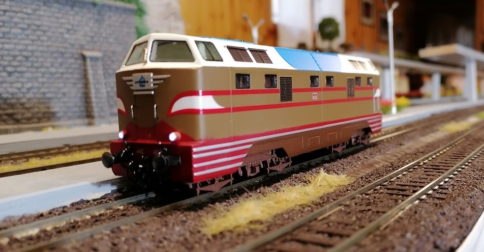

Ecco la D442 a lavoro finito, digitalizzata, con le luci bianche e rosse. GRAZIE a tutti per i vostri consigli!
