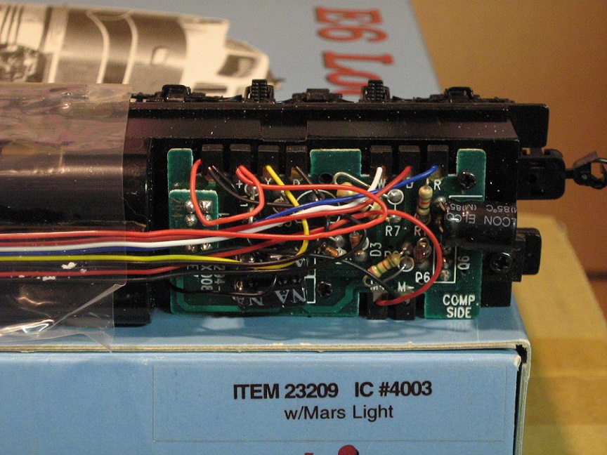

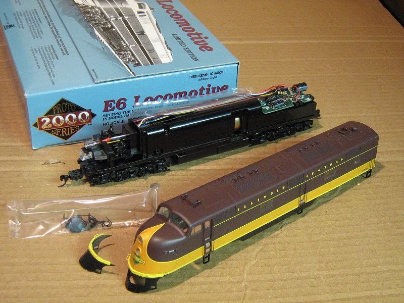

Io ho una vecchia locomotiva tipo E8 di produzione Proto 2000 (life Like, ora Walthers) di circa 1998 che ha questo tipo di faro 'lampegiante' (fari 'Mars') che funziona in analogico..
Magari si puo recuperarne una e smontare l'elettronica.... ogni tanto le trovi per pochi soldi.
Ho trovato delle foto che mostrano come é il sistema, magari ti da un idea....
mars light.JPG [ 225.11 KiB | Osservato 1748 volte ]
mars light-2.JPG [ 235.38 KiB | Osservato 1748 volte ]

Mi pare che le mars light erano quelle che facevano un effetto rotante ... nulla a che vedere con il lampeggio alternato del filmato.
