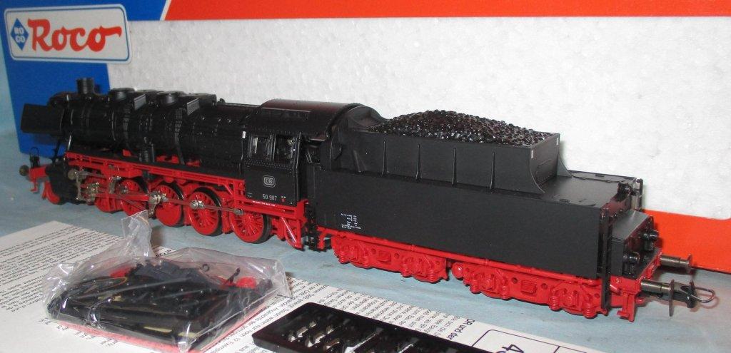

Ho tolto dalla vetrina (dopo anni) il modello della loco ANALOGICA in oggetto. Si illuminano i fanali, ma la loco non si muove. Penso non arrivi corrente al motore in quanto non sento alcun ronzio o forzature. Comunque devo smontarla e vedere cosa è successo. Purtroppo non ho più il foglio con le istruzioni di manutenzione e smontaggio. Qualcuno sa come si fa a togliere la cassa del tender dove c'è il motore (collegato poi con giunto alla trasmissione delle ruote della loco)? Grazie

Chiedo scusa, è una Roco art. 43288.
Spero che le informazioni siano adesso complete e che tu possa aiutarmi...
Roco_43288_DB_50_987_Kastentender_Ep.3_i.OVP_neu_b.jpg [ 76.57 KiB | Osservato 1943 volte ]

Grazie per il link, ma penso che nell'esploso per la manutenzione i tender siano differenti e che il sistema di smontaggio sia differente. Inoltre penso che la mia (vedi il codice) non sia ancora predisposta per il digitale e quindi non venga compreso nemmeno il tappo per l'analogico e quindi i collegamenti elettrici siano differenti.

sono differenti i cablaggi ma se la smonti sotto trovi le viti nel tender arrivi al motore lo stacchi e provi ad alimentarlo con un semplice alimentatore. Se gira controlli i cavi se non gira hai trovato il problema. In rete non so se trovi il motore di ricambio c'è un sito che ha dei motori anche da adattare eventualmente puoi sentire da loro. Linea Model è il sito.

Problema risolto, grazie a tutti! Probabilmente si era ossidato nel tempo, il contatto tra i carboncini e il collettore. E' bastato far girare a vuoto il motore per risolvere il problema. Grazie di nuovo a tutti.
