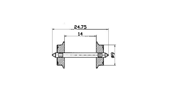

Messaggi: 1722
Quello che nel disegno è lungo 24.75.

State facendo parecchia confusione.
Lo scartamento per la scala H0, secondo le norme NEM è comunque 16,5 mm.
Ci sono poi errori nel montaggio degli assi per cui quello scartamento non è più rispettato ma, in quel caso, il problema non è tanto il ticchettio ma proprio lo svio del rotabile.
La larghezza tra le punte coniche (o comunque le estremità dell'assile) è un'altra misura che nulla ha a che vedere con lo scartamento (che rimane sempre uguale) ma che attiene alle scelte produttive di ogni singolo costruttore.
Il problema del ticchettio è dovuto all'altezza del bordino e, in questo caso, si fa riferimento alla norma NEM 311 e soprattutto 311.1 che raccomanda l'altezza minima del bordino per avere un giusto compromesso tra realismo (ottenibile con configurazioni diverse che esulano dalle norme NEM) e circolabilità.

Messaggi: 1722
Principe Anchisi ha scritto:
Ah ok, quindi secondo te i rumori di rotolamento e i sobbalzi derivano più dalla larghezza degli assi che dall'altezza del bordino ruota?
No, ti si voleva solo avvisare che non tutti gli assali hanno la stessa lunghezza e devi vedere carro per carro. Il rumore è del bordino che interferisce con i punti di fissaggio delle rotaie.
