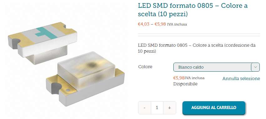

Secondo me converrebbe cambiarli tutti e 4 con altrettanti led bianco caldo (non giallo come quelli montati dal produttore) in configurazione smd 0805.
Li puoi trovare, ad esempio, da Almrose.
2023-09-13_101848.jpg [ 23.95 KiB | Osservato 1959 volte ]

Sei sicuro che siano 0805 ? Io li avevo sostituiti e mi ricordo degli 0603, ma sono passati 20 anni e la memoria potrebbe fare brutti scherzi.

Cambia poco, solo che gli 0805 sono più comodi da saldare

Tutto dipende dalla dimensione delle piazzole e dal loro orientamento. Non è detto che si riesca a saldare bene un formato 0805 su piazzole 0603....

Io sulla d.341 di Oskar ho cambiato gli oVVendi (e dico oVVendi) led gialli con altri bianco caldo in formato 0805, quando gli originali erano 0603. Nel caso specifico è stato possibile, non so in questo, ma mi vien da pensare di sì, visto che siamo almeno in due ad aver fatto questa cosa. Ho fatto la stessa identica cosa pure su una e444 HRR, sostituendo i minuscoli e freddissimi (oltre che veramente poco luminosi) led originali con gli stessi 0805, sempre bianco caldo.
