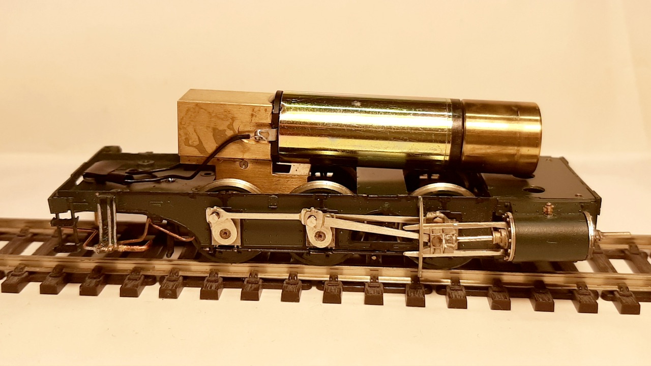

Circa la dimensioni di un volano efficace non ho competenze meccaniche, ma esiste un rapporto ideale tra lunghezza rotore e lunghezza volano ?
In foto un modello che ho assemblato lo scorso anno , una Bavarese C III di bavaria.
Con questa trasmissione e motorizzazione percorre circa 15 -20 cm in assenza di corrente …
Velocità bassa anche a 12 volts.

Beh con quegli ingombri non hai molta scelta...
È vero che l effetto volano è dato anche dalla sua massa oltre che dalla sua circonferenza ma più ti allontani longitudinalmente come dimensioni più sei soggetto a ipotetiche vibrazioni.
