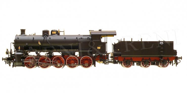

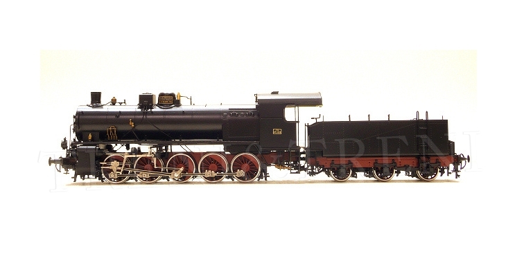

Ora posto delle foto (ringrazio il negozio di cui si intravede la scritta e se violo qualche regola provvedo a cancellarle) dei due modelli concorrenti, in metallo: Top train e Micro Metakit.
Volevo innanzitutto chiedere: il modello Top sotto la caldaia in prossimità della cabina ha un "cilindro" che il modello MM non ha... Trattasi di improbabile dimenticanza o il modello Top ritrae una loco con modifica? E se si che cos'è? dovrebbero essere entrambe in epoca III.
grazie Armando

 Oggetto del messaggio: Re: gr 470/gr 471
MessaggioInviato: martedì 2 febbraio 2016, 3:02
Messaggi: 1350
Località: ponsacco PI
serbatoio pneumatica. e il modello micro ad essere errato........
MessaggioInviato: martedì 2 febbraio 2016, 4:18
Nome: Armando Pappalardo
Messaggi: 4082
Azz...ma è un errore macroscopico oltre che banale! :(

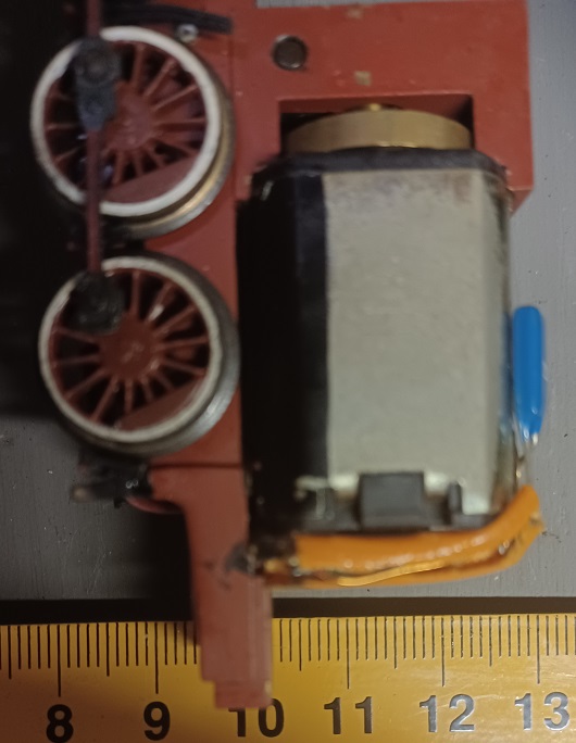

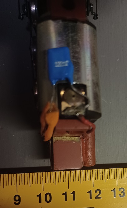

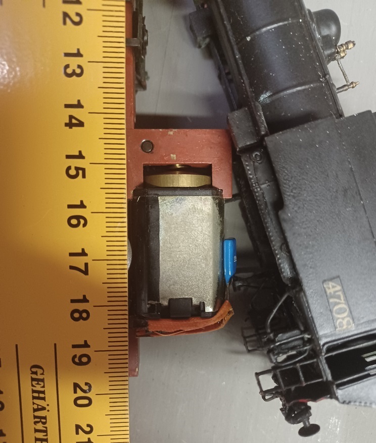

L' ottimo Fermod mi aveva chiesto di fotografare il motore della Gr470-08 TECNOTREN.
Abbiamo deciso di condividerle per raccogliere eventuali osservazioni di altri.
Il motore sembra avere :
- lunghezza : 33 .. 34 mm
- larghezza : 19 mm (nella foto c' è un errore di parallasse)
- altezza : 26 .. 30 mm
MessaggioInviato: lunedì 9 ottobre 2023, 8:41
Messaggi: 620
Località: Vicenza
E' un motore della SME, lo stesso che usava LIMA nei primi modelli a trasmissione cardanica. Un 3 poli dal funzionamento buono, dopo un lungo rodaggio gli si poteva contare il numero di giri a bassa velocità. LIMA lo montava nelle Aln663, nei Re 4/4 svizzeri e molti altri modelli.
