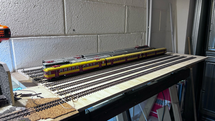

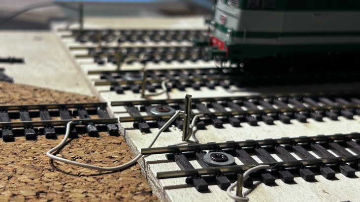

Grazie per i feedback.
Coulisse terminata.
Per i collegamenti ho optato per un spezzone di rotaia su cui inserisco all’occorrenza una scarpetta…
Soluzione poco invasiva e discreta secondo me…
Non ho messo chiavistelli di blocco perché ho preferito avere più binari di ricovero…
Per adesso, vista permettendo, è piuttosto agevole allineare le rotaie ed evitare così deragliamenti..
Giovanni

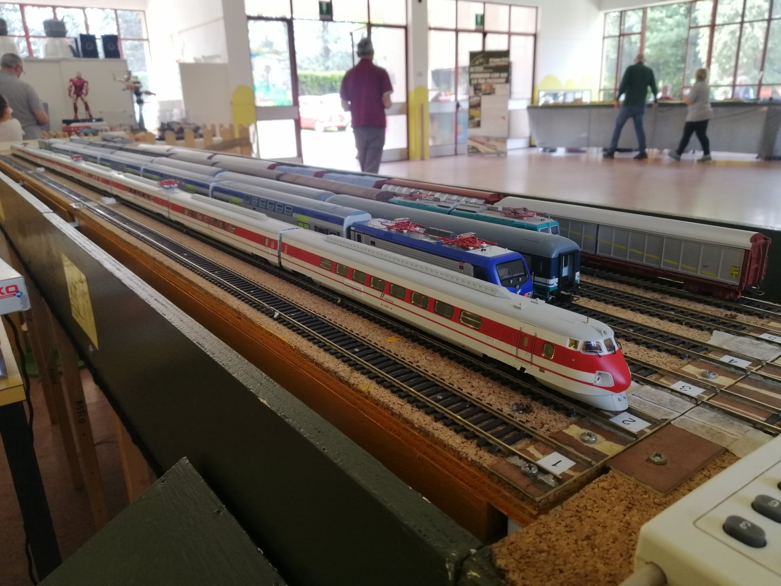

Messaggi: 1960
Sulla mi c'è un cordone nascosto sotto ed ho sempre i binari alimentati. La posizione del ponte viene girata dalla scheda di controllo.
Su ogni binario del ponte c'è un detector Railcom per poter leggere comodamente l’indirizzo della loco (se il proprietario non se lo ricorda) oltre che altre 3 sezioni ad occupazione per l'esercizio automatico.

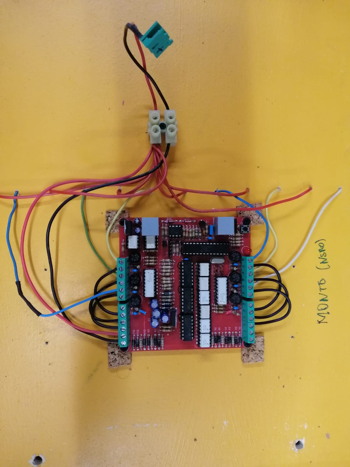

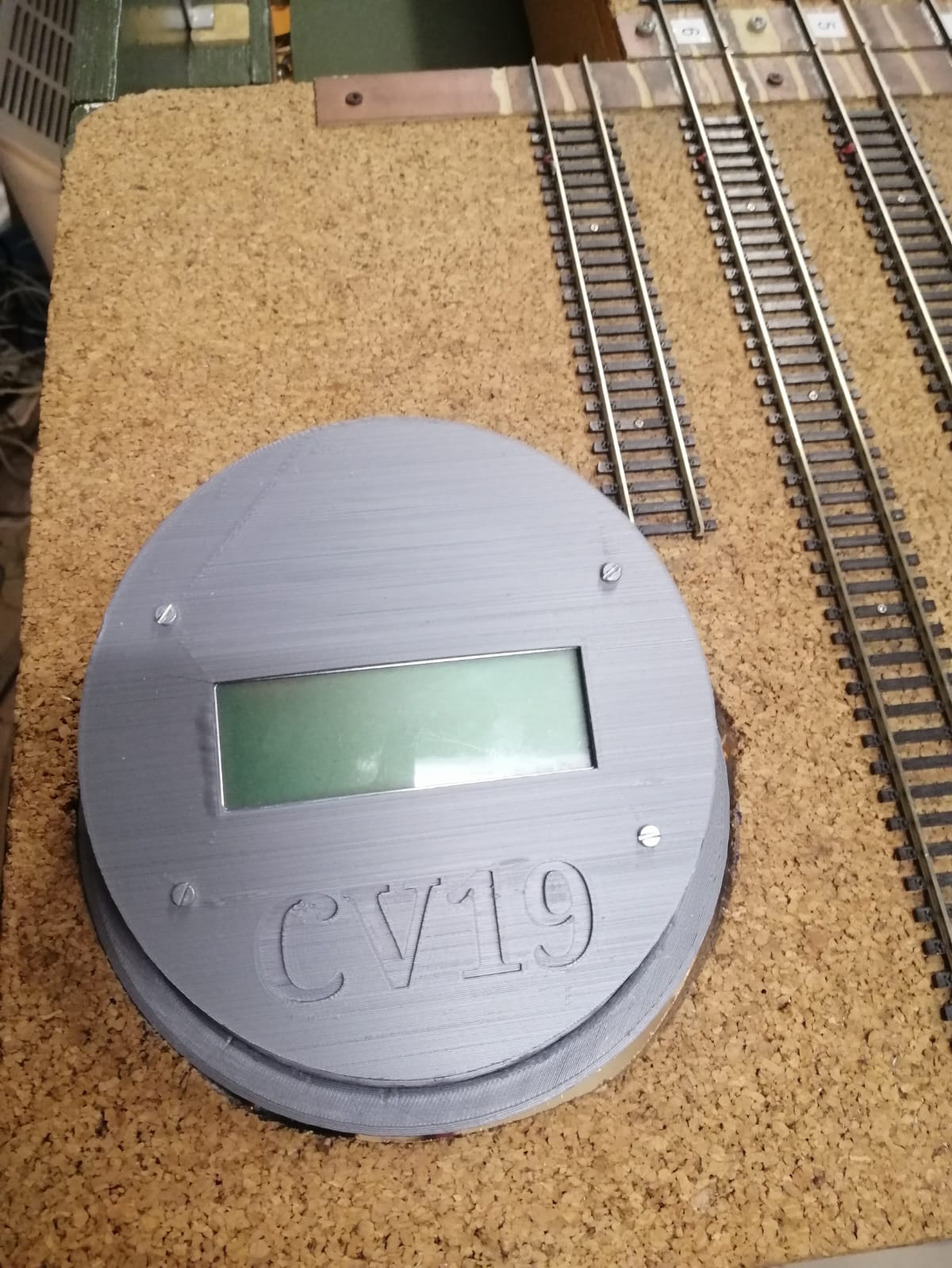

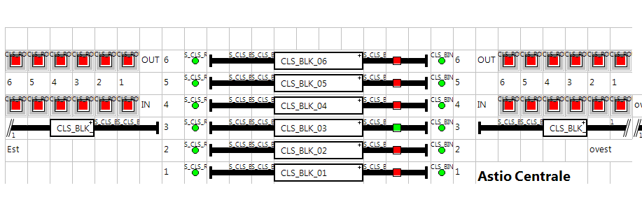

Sempre per rimanere in tema di elettronica sulla coulisse.
Allego le foto del detector Railcom che ho installato sulla coulisse che fa vedere sia l’indirizzo loco sul display che a Rocrail. Il supporto girevole per il display invece è un progetto del nostro socio A.F.
Aggiungo anche il tracciato di Rocrail.
