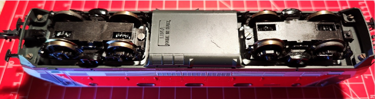

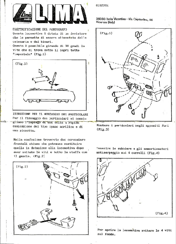

Avrei necessità, per cambio motore e pulizia cascata ingranaggi, di aprire il modello di cui all'oggetto Lima art. 208220lp E444R-046 ma, le uniche istruzioni in mio possesso e che allego, non prevedono tale intervento. Il sottocassa è chiuso e non sono visibili i classici fermi della cassa in plastica per opportuno allargamento della stessa, quindi mi trovo in difficoltà per evitare indesiderate rotture. Qualcuno ha già provveduto in tal senso? Gradirei, nel caso, indicazioni per procedura corretta.
Grazie e saluti.

Ricordo che aprire le 444 Lima (e quindi anche delle HR) è alquanto rognoso.
Per prima cosa devi togliere le 4 viti inferiori. Quindi bisogna inserire della schede telefoniche lungo la fessura inferiore della cassa e disimpegnare i diversi incastri. Ti avviso che l'inserimento delle schede non è agevole così come anche il disimpegno degli incastri.

Vado a memoria perché è un po' che non la apro. Come sulle sorelle allo stato d'origine, la cassa è vincolata al telaio metallico con degli incastri antagonisti che risultano nascosti dalla parte di telaio in grigio ardesia.
Se ruoti leggermente i carrelli, noterai 4 viti, svitandole si abbassa il telaio grigio e potrai disimpegnare la cassa in modo più agevole.
A.
A.
Buondi avendo digitalizzato la E444.102, confermo quanto detto da Andrea (e altri) ... anche se poi c'e cmq da sudare freddo cinque minuti :lol:
Se non ricordo male io avevo utilizzato dei piccoli pezzi di un codice fiscale scaduto e per agevolarne l'inserimento ero partito dal centro della cassa (e da entrambi i lati) facendo scorrere i singoli frammenti a dx e sx sino a raggiungere gli incastri "maledetti" che però a quel punto si liberano facilmente
E' fondamentale un ulteriore accessorio ... PAZIENZA in dosi elevate!
Buon lavoro ...
Santino

confermo che bisogna procedere svitando le 4 viti che fissano la scocca del telaio al telai in zama dopodiché è possibile liberare la cassa dagli incastri.
