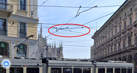

Mi pare sia quello che cerchi :
Intersezione aerea Milano via Orefici.png [ 204.73 KiB | Osservato 1384 volte ]
via Orefici, 2 Milano

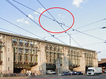

Intersezione aerea Zurigo banhofstrasse di fronte alla stazione.png [ 219.48 KiB | Osservato 1384 volte ]
bahnhofstrasse Zurigo. Davanti alla stazione
Tutte da streetview di GoogleMaps.
