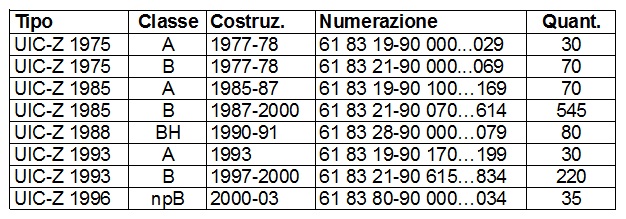

Nel corso di questo periodo le carrozze eurofima in circolazione sono passate dall'essere 100 ad essere più di 1.000.
A fine 1978 le carrozze Z in circolazione erano in tutto 100 (30 di 1a classe e 70 di 2a) e così è stato fino a tutto il 1984
Tra il 1985 e il 1987 furono immesse in circolazione 70 nuove carrozze Z di 1a classe
Tra il 1987 e il 2000 furono immesse in circolazione 845 nuove carrozze Z di 2a classe
Nel 1993 furono immesse in circolazione 30 nuove carrozze di 1a classe
Tra il 2000 e il 2003 furono in fine messe in circolazione 35 nuove carrozze navetta di 2a classe
Nella tabella sottostante c'è l'elenco delle carrozze Eurofima costruite nei vari anni, ricavato dal
tascabile di Michele Mingari "Carrozze FS 2005" edito da ACME.
Carrozze Eurofima.jpg [ 93.34 KiB | Osservato 2260 volte ]
Grazie anche a te per la preziosa informazione.
